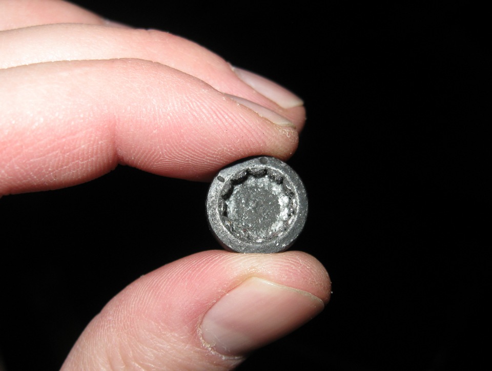

Пошел в гараж на предприятии, нашел главного автослесаря, взял у него вороток с нужной головкой. Ибо головка эта не простая, а типа torx, но вроде не torx и достаточно большой.
Открутил обе рельсы, всего 4 болта. Так вот, правую откручивать бессмысленно, она встаёт только в одном определенном положении.
А у левой есть некоторая степень свободы, можно её двигать взад-вперед и влево-вправо. Подвинул её на полсантиметра назад, соответственно, сиденье немного развернулось влево. Кстати, по дефолту левая рельса как-то плохо защелкивалась в заднем положении. После трех итераций откручивания-закручивания добился, чтобы сиденье защелкивалось чётко и не стучало при покачивании.
Так что теперь поеду домой, проверю, что изменилось :)
Вот про эту головку для сидений
