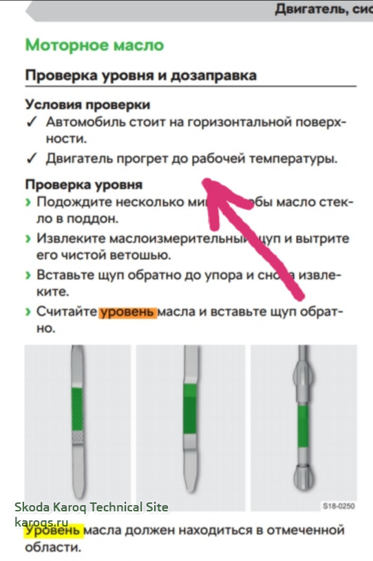

На тси всегда проверка была на прогретом моторе минут через несколько после его остановки.
ну не знаю, у отца на дизеле прям написано в инструкции, что замерять на холодном двигателе. Так что, похоже Ваш подход будет давать не корректный результат.мне удобнее на холодном измерять утром,

В инструкции написано, про прогретый двс. Ну и надо сиотреть, как авто стоит по горизонту.Так если б постепенно то да . А тут херак и сухой щуп. Где то на задворках памяти отложилось что уровень смотрят на холодную

Там разница пару мм максимум. Просто формулировка из мануала "несколько минут" тоже допускает так себе результат на щупе.ну х.з., у отца на дизеле прям написано в инструкции, что замерять на холодном двигателе. Так что, похоже Ваш подход будет давать не корректный результат.

Согласен, поэтому из опыта прошлых лет выжидаю ровно 5 мин. после остановки ДВС.Просто формулировка из мануала "несколько минут" тоже допускает так себе результат на щупе.
