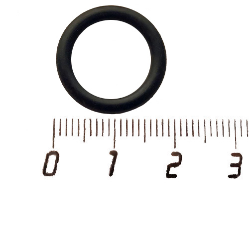

@alex_togliatti, меняется только пара колец, трубка не меняется. Артикулы колец: WHT008960 VAG и WHT008961 VAG
Есть понимание по аналогам? Или где купить по адекватной цене? 1,5 труб за два резиновых колечка заплатить, мне жаба не позволяет)
Я предлагал купить эти резинки в сантехническом магазине и кинуть их на сутки в солярку. Если резина маслостойкая, то ничего с ней не будет, а если нет, то она разбухнет.
Пусть барыги подавятся своими оригинальными колечками за 800 руб.
Там цена им 10 руб каждому.
Нашёл. если в каталоге Автодок смотреть применимость этих колец, то в Jetta указаны размеры.
WHT008960 - 17,8х2,4 мм. Аналоги Auto-Gur RR776, HONDA 11203PWA003 и 11203REJW01
WHT008961 - 6,0х1,7 мм, аналог Auto-Gur RRVW19
Цены уже интереснее
