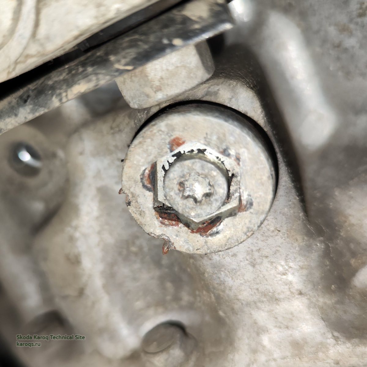

@Turboduck, скажите, для замены нужно покупать уровневую трубку (переливная, №3 на схеме выше)? Она норм откручивается?
@r075uk, скорее всего нет. но! Если было несколько замен и ее хорошо так тянули она может быть страшной (внутренний шестигранник превращается в непойми что) Вот у меня такая ситуация, и я для след. замен приобрел новую.
И еще момент: в моем случае например ребята в од перетянули болтик номер 1 (мелкий), и там тупо его прокладка превратилась в непотребство и использовать снова это колечко было нельзя - при замене нашли на СТО новое и надели на болт.
Кстати судя по всему дабы нн мучать корпус коробаса номер 3 и сделана не из шибко твердого материала, почему ее грани и карежит так.
@Turboduck, я собствнно почему спросил, на прошлом айсине, с завода было "хорошо" затянуто. И как у вас, грани повределись.
Партномер дадите?
@r075uk, вот:
WHT009052 Пробка резьбовая (большая)
WHT008960 Уплотнительное кольцо (для большой)
WHT008996 Винт с шестигранной головкой (мелкий)
WHT008961 Уплотнительное кольцо (для мелкого)
Болты идут уже с кольцами, но можно подобрать по отдельности.

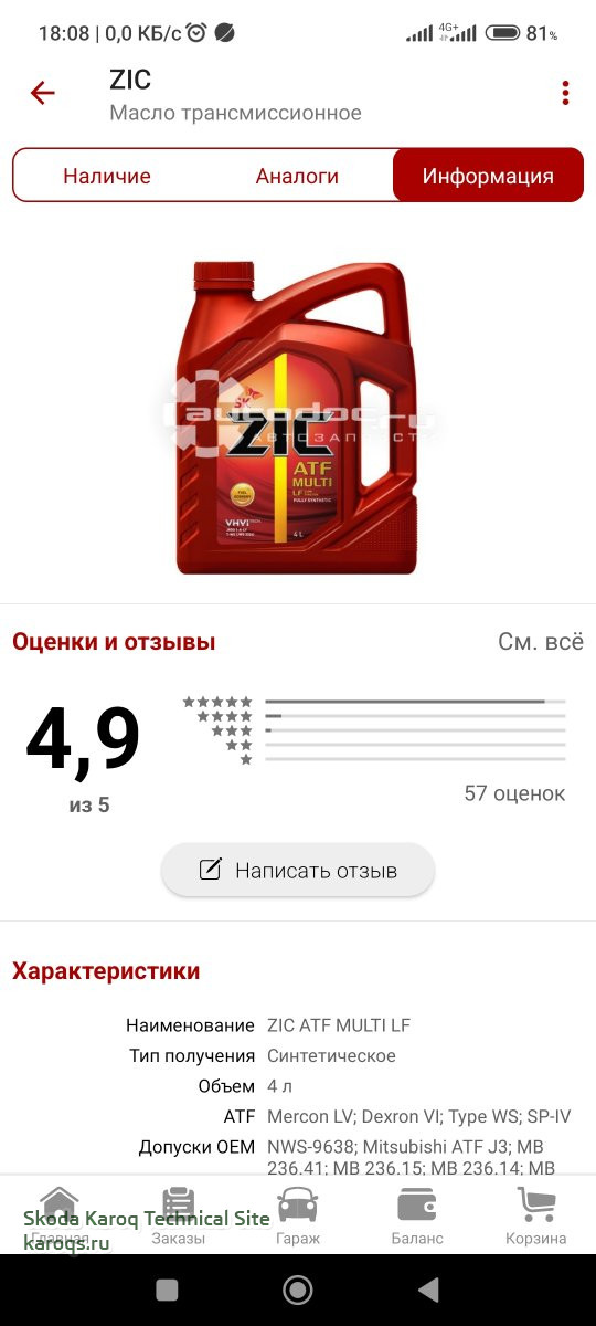

Я так понимаю на частичную замену литра 4 хватит? А сколько на полную необходимо?
Лью в двигатель ZIC, ну и в коробку думаю это вот. Пробег почти 41 , и частичную наверное уже пора?
