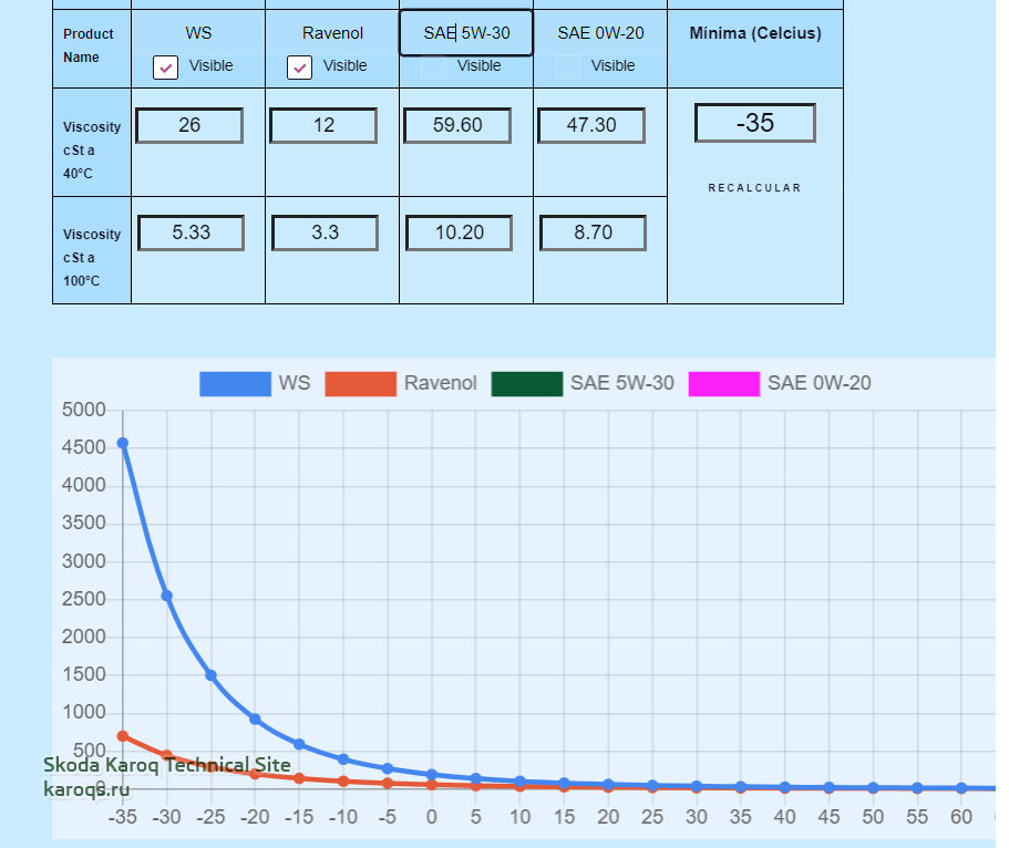

На днях было замечено подвывание/жужжание АКПП в мороз -20С/-25С. Масло Toyota WS. Частичная замена масла (три раза по 2,5 л) с оригинального на тойотовское в сентябре 2023 при пробеге 57100 км. Текущий пробег 59500 км. Двигатель грелся с автозапуска 5-6 минут перед поездкой. Сел в авто, поехал неспеша и услышал эти звуки, видео прикладываю. Через минуты 2 эти звуки пропали. Проявлялось каждый раз после долгой стоянки на морозе. Попробовал перед поездкой постоять на D перед поездкой - помогало, звуков не было. Сейчас потеплело на улице до -15С, звуков нет.
Вот думаю теперь либо это норма, либо масло Toyota WS попалось неоригинальное и сильно густеет при такой температуре.
-высокая вязкозть
-низкая температура
-грейте дольше )
@r075uk, от того что там меньше половины жижи имееет вязкость 6 сантистосков а не 3 (при 100с!) Не имеет никакой роли. На улице минус 25, там любая из этих жиж будет иметь плюс минус одну консистенцию. Зимой при таких температурах перед началом движения все таки надо чуть помочь акпп, и далее спокойно двигаться.
@Turboduck, а вы мне-то зачем это рассказываете? мне всё понятно. вон товарищу с подвываниями расскажите )
@r075uk, ну я не знаю, что у него там. Я звук так и не услышал в посте (тут постоянно ы форуме проблема с прикреплением видео).
А так то логично, минус 25 я считаю на любом масле это не штатная температура, и требуется чуть помощи от водителя.
Калькулятор говорит что разница на минимальных температурах просто огромная
