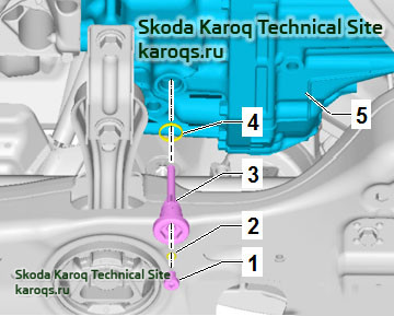

Описание модели: Skoda Karoq
Модельный год: 2020
Обозначение двигателя: DJKA
Идентификатор КПП: UJX
Условия:
Шумоизолирующий кожух снят
Тестер подключён.
ВНИМАНИЕ!
Указание
Указание
– Дать стечь излишкам масла.
– Залить 1 литр ATF.
Больше ATF не доливать.
– Залить ещё один литр
ВНИМАНИЕ!
Момент затяжкиН·м
Пробка заливного отверстия
40 Н·м
Переливная трубка
9 Н·м
50 Н·м
Условия
Двигатель заглушен
Селектор в положении "P"
Тестер подключён.
Слив
Указание
ВНИМАНИЕ!
– Дать стечь ATF.
Заправка
ВНИМАНИЕ!
– Запустить двигатель.
Момент затяжкиН·м
40 Н·м
Переливная трубка
9 Н·м
50 Н·м

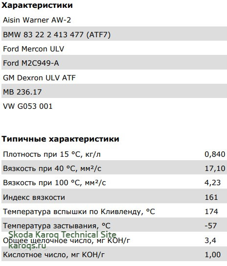

А что насчет ATF от KROON-OIL ?
SP MATIC 2096​
По характеристикам является ULV ATF. Имеет допуск VAG G 053 001. На данный момент дешевле Ravenol T-ULV. SPmatic 2096.jpg
@ANikolaich, это хорошо. Когда есть выбор, всегда хорошо. Но заявленная вязкость выше конечно. Но ниже, чем у той-же WS.
P.s. глянул у себя в автодоке, с 10 литров можно сэкономить 3500-5000р. Вроде и нормально, но дорого тоже.
