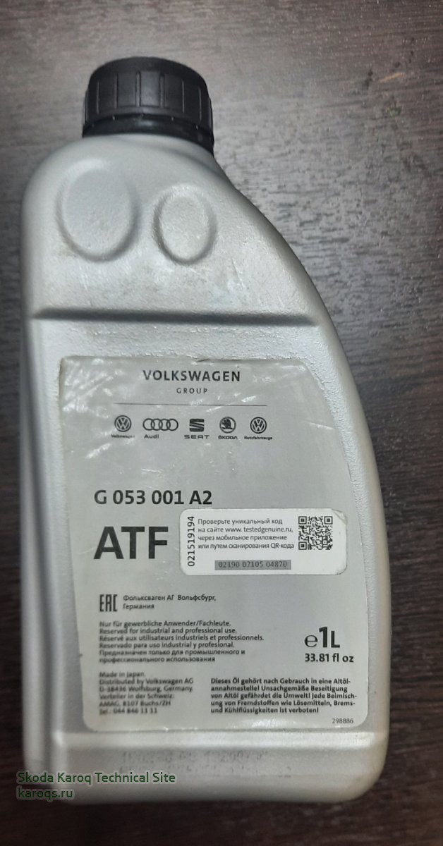

Масло трансмиссионное ATF VAG G053001A2 имеется бесплатная канистра для анализа, та самая для АКПП-8 (Aisin 9S)
https://www.oil-club.ru/forum/topic...svezhih-masel/?do=findComment&comment=2439209
внизу темы я начал сбор, далее имеющие регистрацию в клубе могут зайти и внести взнос, инструкия вверху в шапке темы, ОБЯЗАТЕЛЬНО указывайте название масла и ник в комментарии к платежу. Ну забудьте в теме отписать сколько отправили и на какое именно масло
Предварительно сбор окончен, админ даст добро и отправляем канистру из Москвы в Екат, потом еще 3 дня и по идее будет результат, но это не точно :D
