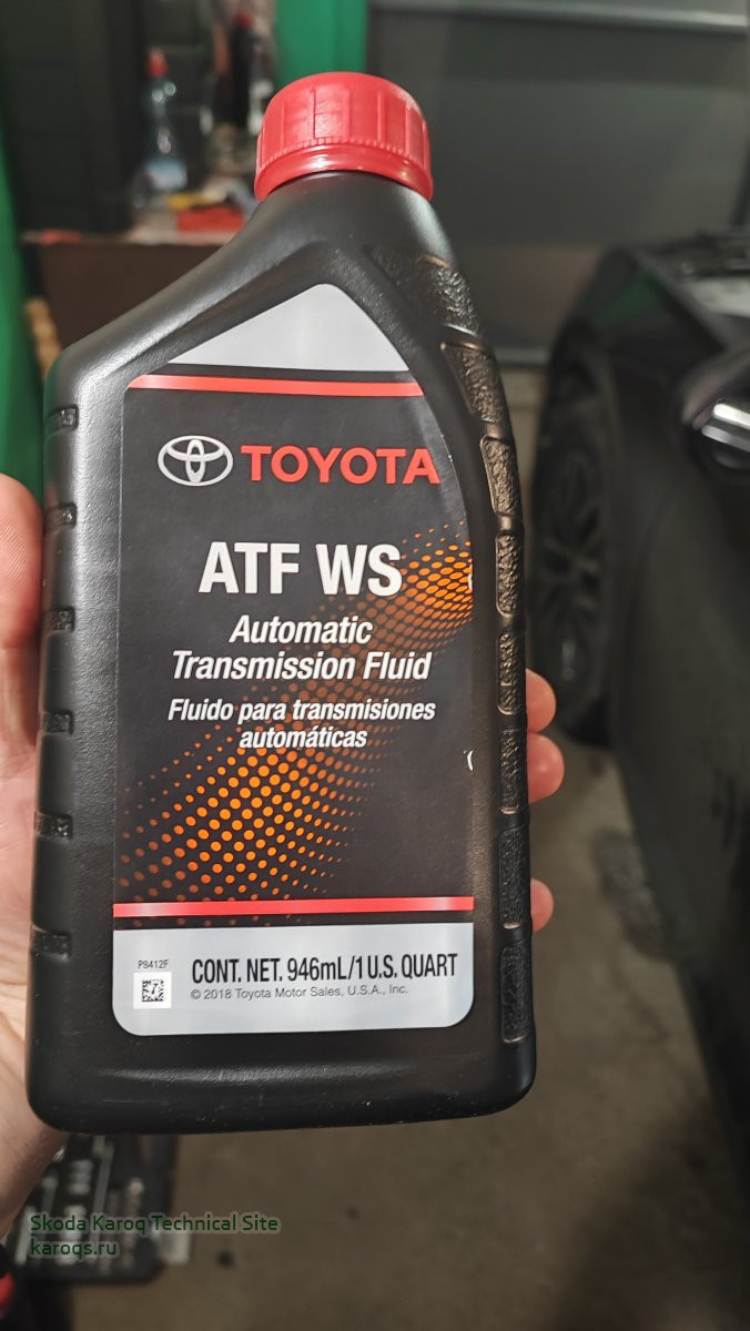

Вот сейчас в гараже меняю масло частично. Как говорится надежда умирает последней ?

Закупился вот такой жижой буду производить частичные замены.
