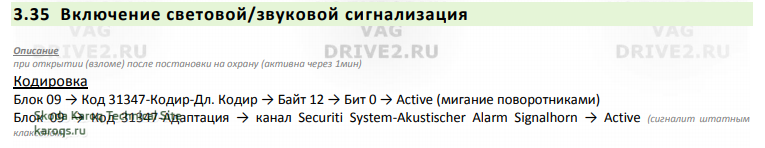

Подскажите, можно ли с помощью CarScanner активировать данный функционал?
Вроде бы там есть такой пункт. Называется "активация штатной сигнализации". Машина будет бибикать при взломе. И возможно мигать поворотниками.

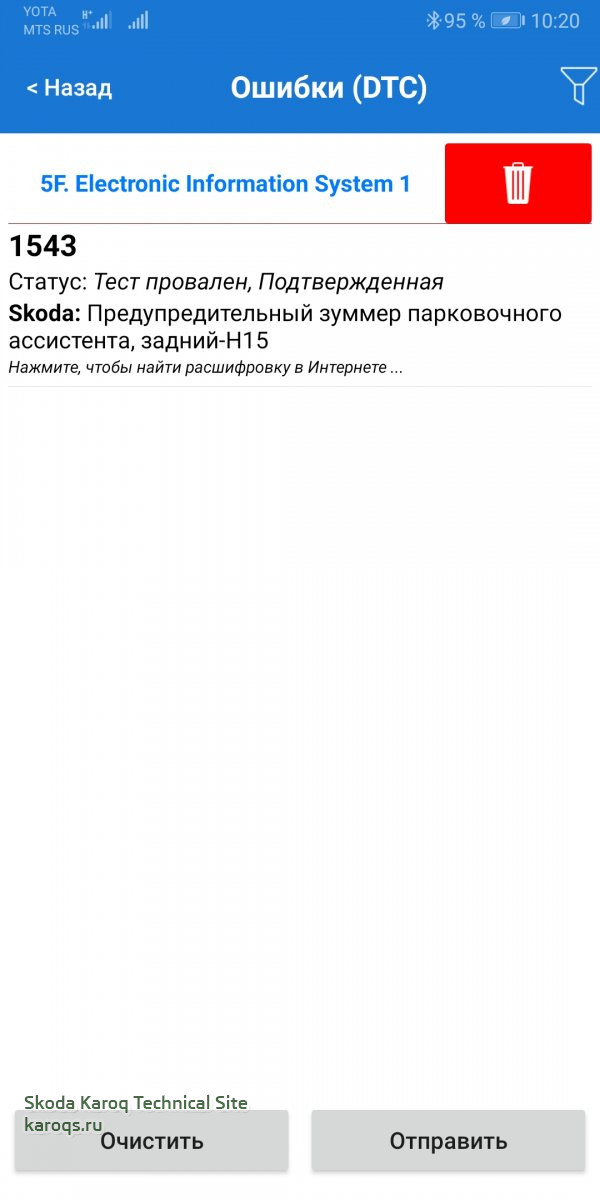

Не могу победить эту ошибку, кодировки практически вернул в исходное положение, куда копать не подскажите?
@Bogdanbl4, если стереть появляется снова сразу или только при включении заднего хода / парктроника?
При любом раскладе появляется, даже с сброс на заводские настройки парковки,при вкл зажигания или заведённом авто,с вкл задним ходом или паркинге
Обежал вокруг машины, все парктроник показывают расстояние и пищат
Тогда вероятно проблема с неправильными кодировками.
Есть полный скан всего ДО первого вмешательства в кодировки?
Увы нет,есть только история кодировок,думаю там покапаюсь и решу эту загадку
Может это архивная ошибка и ее в реальности уже нет. Прочитайте ошибки другим сканером, например, Васей диагностом или OBDeleven и так далее.

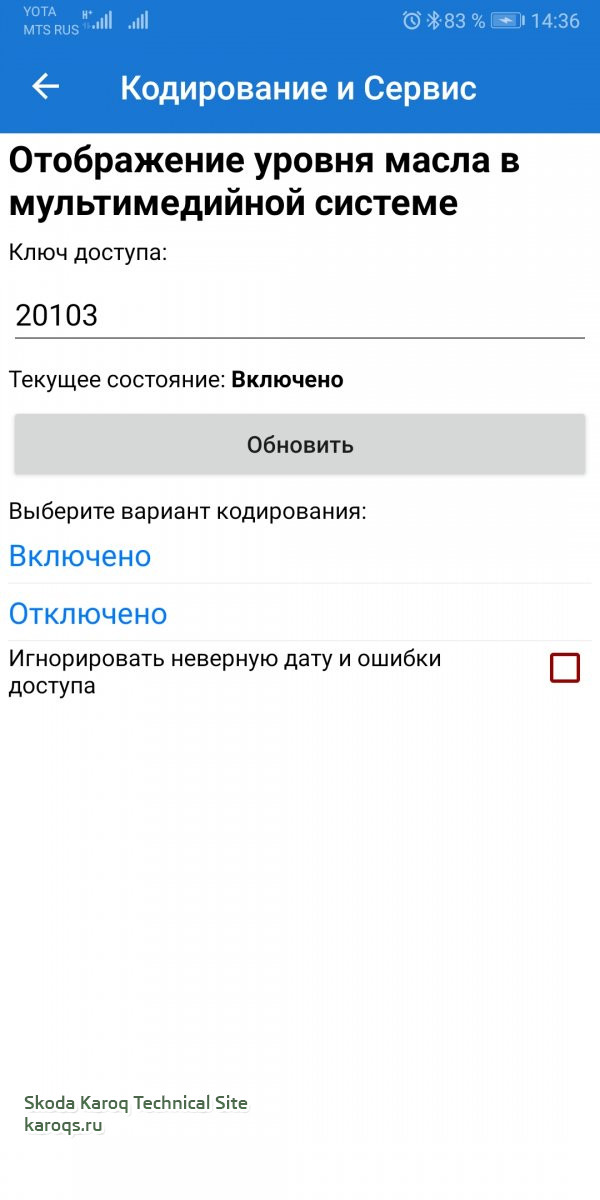

Также не получилось добавить пункт сервисного положения дворников в магнитолу(
Включить,включил, а где показывает не нашел,уже все настройки сбросил и перезагрузил магнитолу, якобы должна показывать в мультимедии
@Bogdanbl4, может все-таки в бортовом компе?
Даже не знаю как может выглядеть "уровень масла в мультимедии"... бочонок с жидкостью и надпись "норм" :cool:
@Admin, да все менюшки излазил,ни в мультимедии ни в бортовике:lol2: может надо нажать какую-то комбинацию ? Инструкций нету же,все методом тыка:lol2:
Пока попробовал жать кнопку кар 10-15сек, кнопка меню вызывает инженерное меню магнитолы после 20сек удержания, АПП пишет езжай к дилеру,за бабки активируем тебе смартлинк:lol2:
