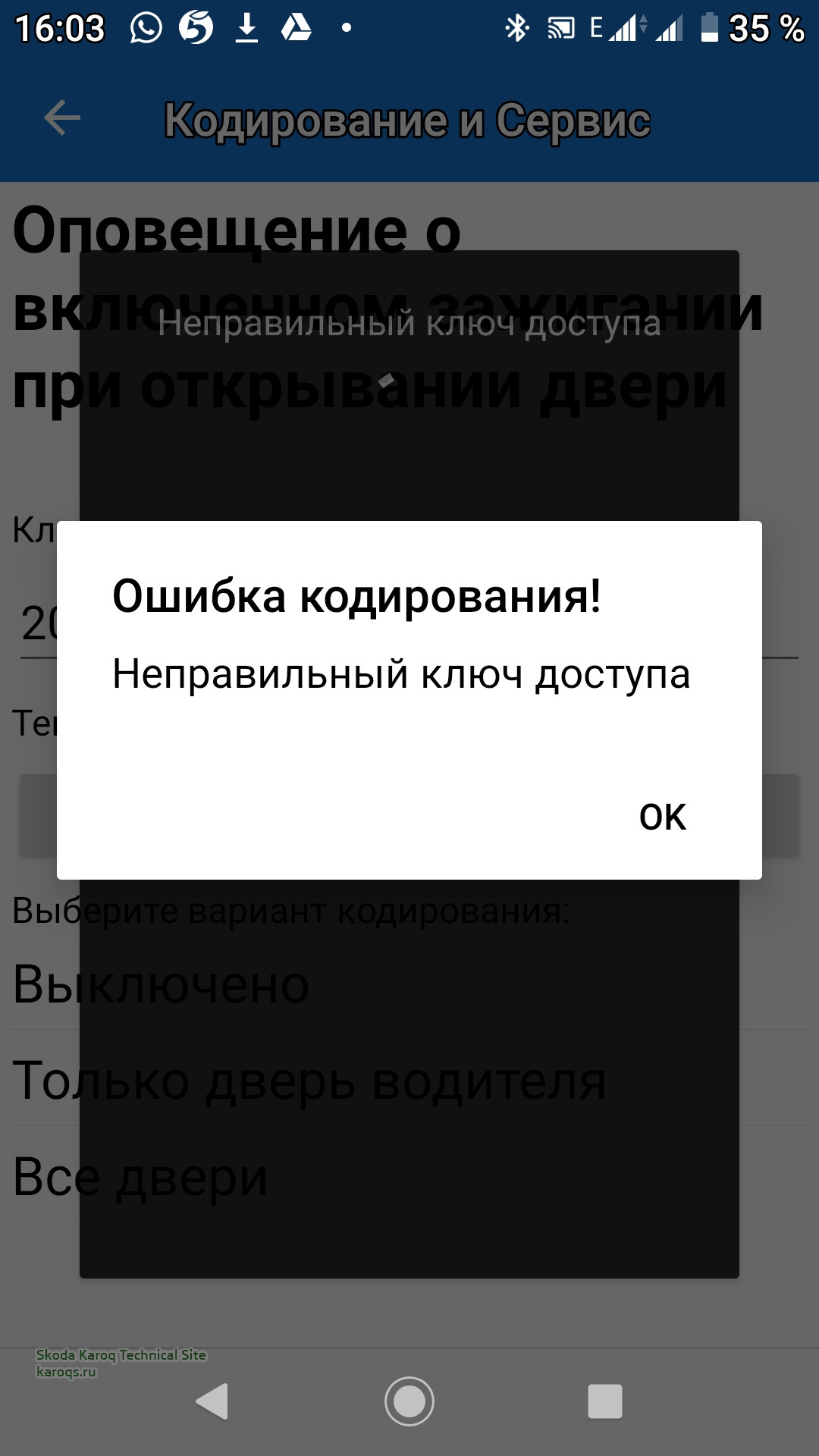

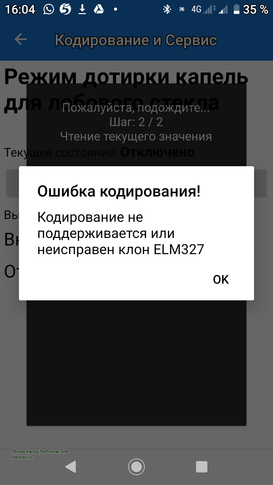

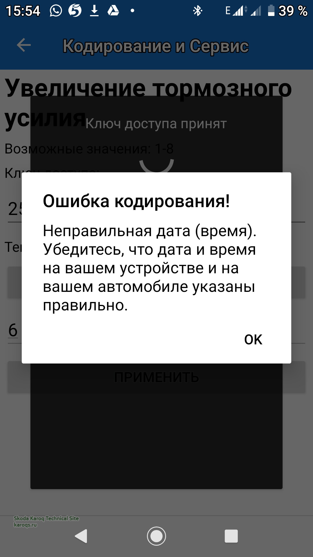

Программа понравилась, просто и доступно. Ей смог активировать то, что не удалось каристой и Васей, это меню саба в магнитоле. Ассортимент настроек гораздо больше чем в каристе, особенно понравилось баловаться с внешним освещением. А вот на кое что программка ругалась, скрины прикладываю.
Screenshot_20200521_160334.jpg Screenshot_20200521_155442.jpg Screenshot_20200521_160501.jpg

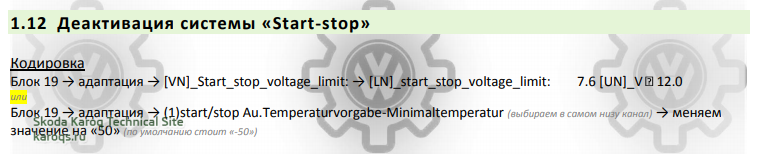

А ей можно выключить Старт/Стоп?
Что-то у меня нет больше желания каристой эксперементировать.
Судя по всему ей ещё можно откаты зажигания смотреть. Если это действительно так, то не пожалею и куплю за 250р. Не такая это и большая сумма, а автору стимул её развивать.
@Stas330, через длинное кодирование тоже не получится?
Отвечу сам, пока нельзя, но автор обещал добавить такую возможность. Ждём.
Нужны адаптации. Они в этой программе не реализованы)
Да и не получается пока что этим методом отключить старт стоп. Нужно Одисом попробовать.
Посмотреть вложение 4099 Посмотреть вложение 4100 Посмотреть вложение 4101

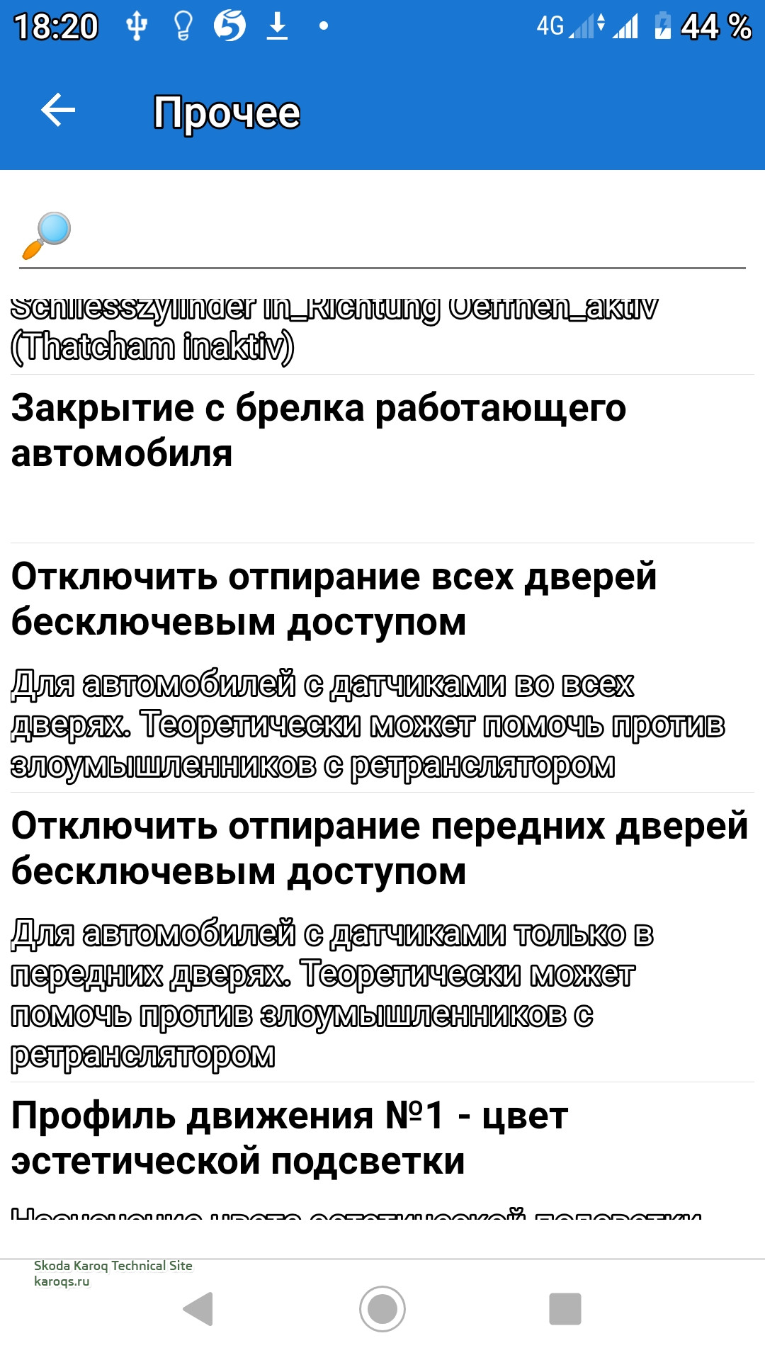

Можно скриншотик, где искать настройку по магнитоле?
программка же полностью на русском, нужно просто прочитать ;), ее интерфейс интуитивно понятен, я думаю вы разберетесь.
@*don*, эх....значит и в car scanner, если даже реализуют тот алгоритм, тоже не будет работать ((
