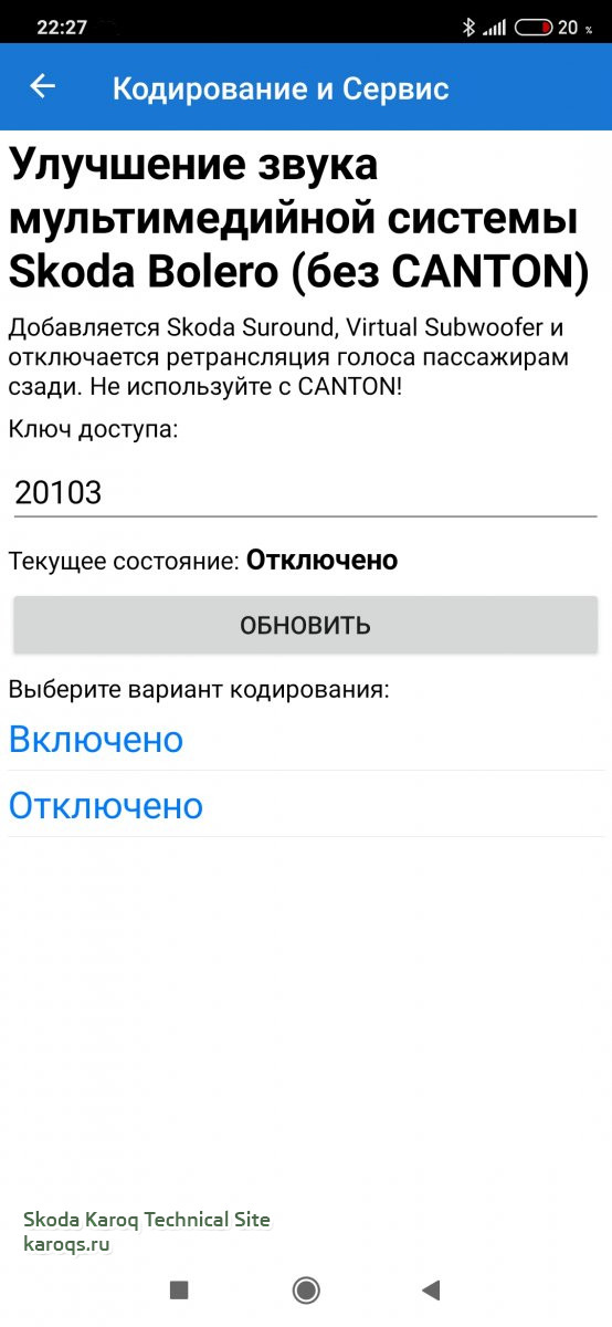

Подскажите как добавить virtual subwoofer и skoda surround в настройки ГУ? Добрался до кодирования, а дальше что, просто нажать "Включить"?
да, просто включить, может потребоваться перезагрузка магнитолы (10 сек подержать кнопку выключения)
Спасибо, получилось.

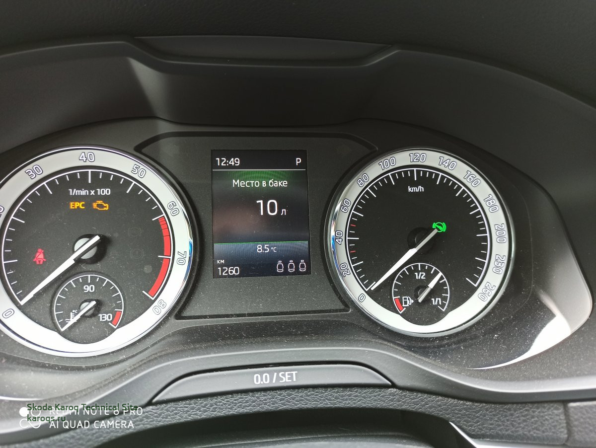

Таким же образом добавил на панель приборов "место в баке", но почему то показывает не верное значение. Должно быть 15 л.
У всех так?
У всех так?Посмотреть вложение 4624
У всех так. При заправке добавляй 5 л к этому значению!

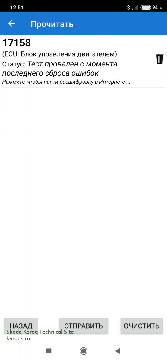

Ок. Спасибо. А не подскажете, что за ошибка висит? Может ли она появиться при прерывании процесса чтения ЭБУ на наличие ошибок?
@Volvoxx, либо глюки Car Scannerа либо кодировали педаль газа.
Если второе - верните родную кодировку и все будет нормально.

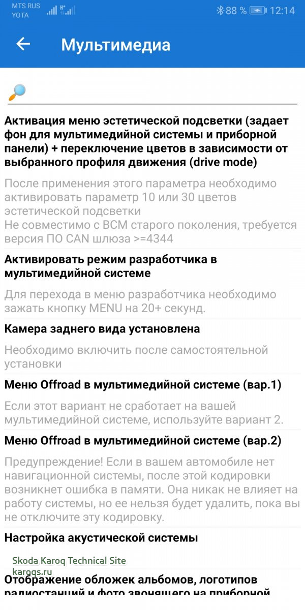

Друзья,ну обновился кар сканер,новые функции появились,одна из них активация режима разработчика,диактивация системы старт стоп,но сам чет побаиваюсь трогать старт стоп,мне не очень каждый раз самому кнопку нажать)
Попробовал.
По напряжению активировал - не работает, машина продолжает глохнуть.
По температуре не активируется.
Вернул всё как было.
