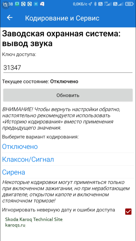

А в магнитоле элемент меню для включения сигнала появился?Помогите, люди добрые! Никак не могу победить встроенную сигнализацию, вроде все что можно включил, при срабатывании сигнализации (открываю дверь изнутри) поворотники моргают, а сигнала нет. Карок 2021г. 4*2 Амбишен+Хоккей эдишен, кодировал Карсканером и ELM327 v1.5. Заранее благодарен всем откликнувшимся.![]()
Как это не странно звучит, но у тебя должно быть так:Что-то похожее обсуждалось в ветке карсканнера на 4пда. Там надо выбрать вариант, который не подходит по смыслу того, что мы хотим включить)) но я не помню какой именно вариант. Может быть скинете скриншот из карсканнера с возможными вариантами, глянем какой надо.
