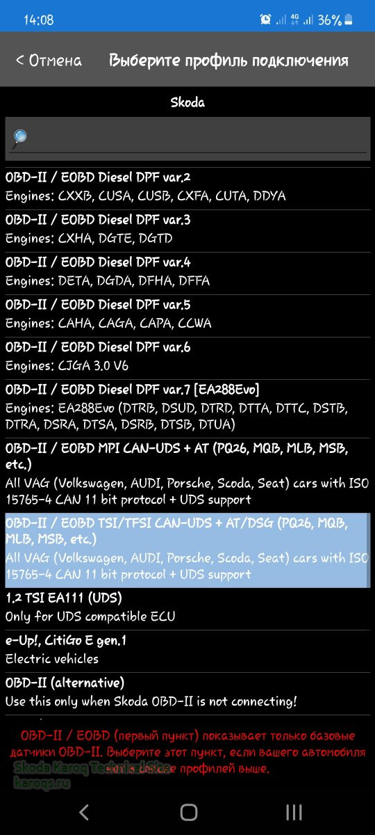

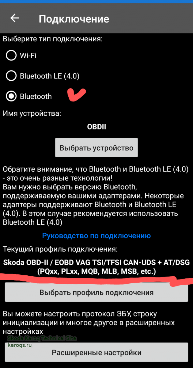

@c3c, у меня так - всё работает?
    237.9 КБ · Просмотры: 446
Профиль подключения Skoda OBD-II
Я, вроде, его и выбирал
Буду еще пробовать
@c3c, блюпуп поиграйтесь
@c3c, у меня блютуз лте не подхватывало илм
@*don*, я такого чего-то не нашел, еще после первого Вашего поста :unsure:
Вот как раз выделенный профиль и включает в себя "...tsi mqb..."
