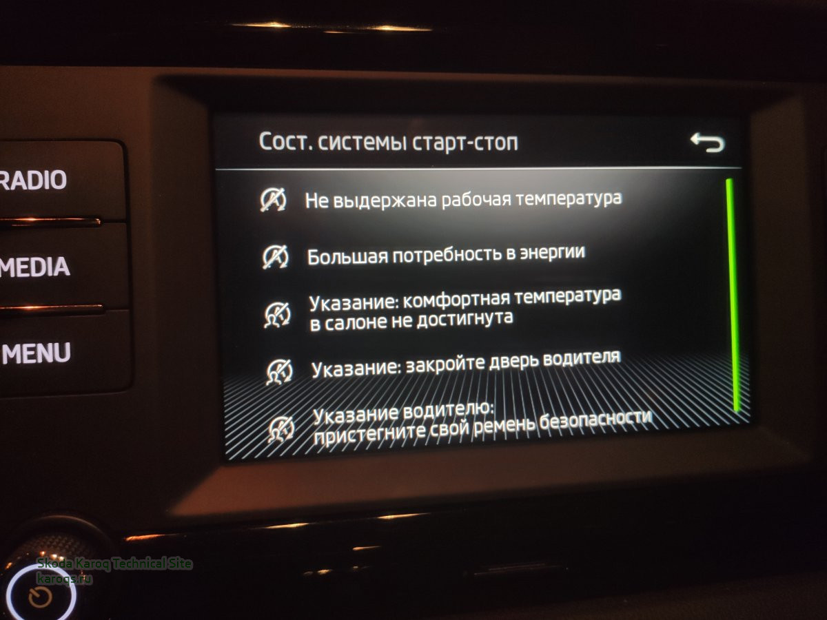

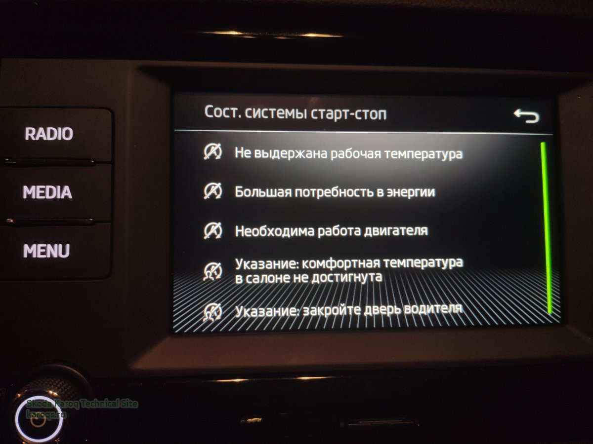

@Беляш, завел с брелка, надпись была
Почистил машину, надпись попала
Спасибо. У меня не пропадает эта надпись. Значит при очередном заезде к диллеру нужно будет встретиться с установщиком сигнализации.

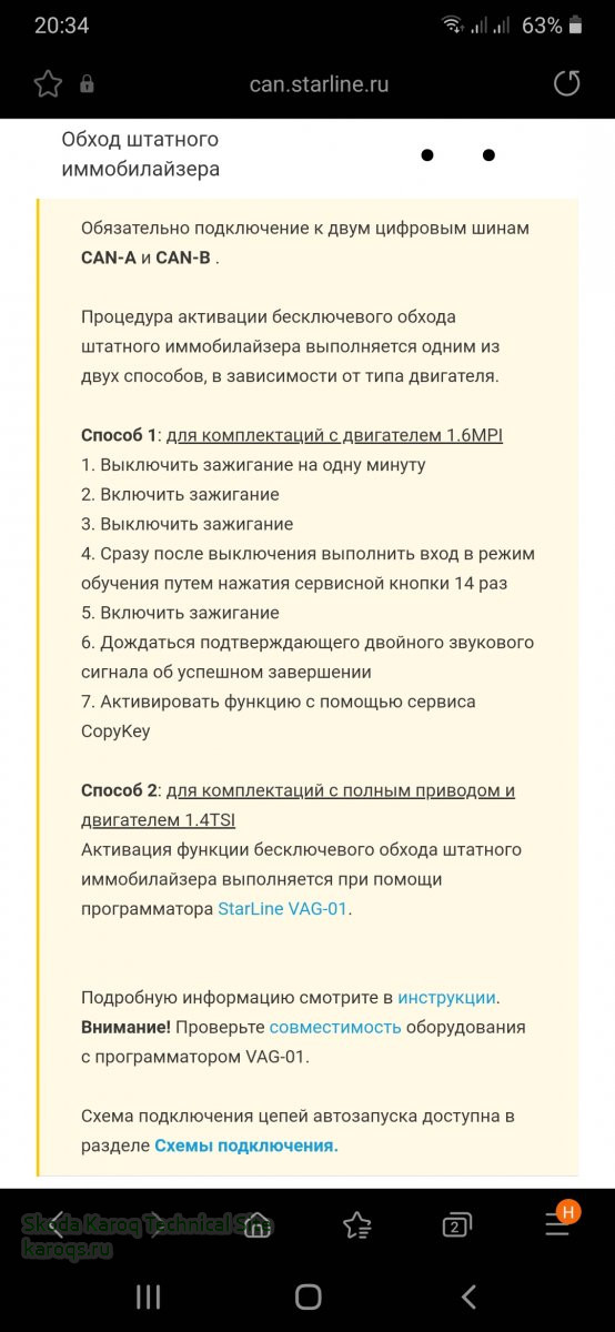

Поздравляю всех причастных (и заинтересованных) - Призрак (компания Текс электроникс) реализовала бесключевой обходчик на наш Карок. Новость у них на главной странице
Надеюсь, Starline их скоро догонит?
Чудо свершилось таки. На сайте Starline появилась информация о бета(вернее, альфа)-версии прошивки CAN для KAROQ 1.4 4×4 и KAROQ 1.6MPI.
Т.к. версия не релизная, то заливают под ответственность клиента. Я наверное подожду отзывов...
