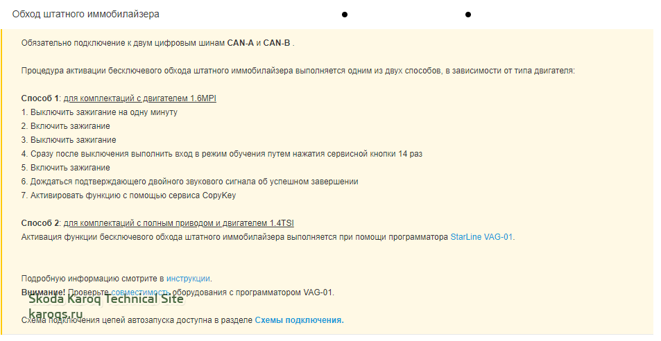

Да расколдуют ещё, мне кажется. Тут ведь не от привода зависит, а от модели двигателя, мозгов и их "взлома". У себя на 4х4, к слову, реализовал бесключевой обход недавно. Плюсы - спокойнее понимать, что ключ пылится дома, а не в авто. Минус - теперь при снятии с охраны автомобиль обязательно должен заглохнуть.
Безопасность важнее
Совершенно верно. Ибо в таком случае недостаточно обойти только стороннюю охранную систему. К слову, при запуске с бесключевым обходчиком на панели приборов куча разных сообщений об ошибках, в частности рулевого управления и кпп. Обходится только блок управления ДВС, чтобы запустить двигатель. Блок рулевого управления не видит ключа и не разблокирует рулевую колонку. Блок КПП, как говорят, тоже безрезультатно "нюхает" иммобилайзер. Соответственно, если даже несанкционированно запустить двигатель через охранную систему, сильно легче угнать не станет.
Теперь понятно, почему через перезапуск. Хотя есть одна полезная фишка с текущим автозапуском - отключается система Стоп-Старт. При запуске с кнопки, Стоп-Старт работает штатно.
