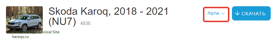

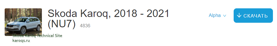

Чудо свершилось таки. На сайте Starline появилась информация о бета(вернее, альфа)-версии прошивки CAN для KAROQ 1.4 4×4 и KAROQ 1.6MPI.
Т.к. версия не релизная, то заливают под ответственность клиента. Я наверное подожду отзывов... Посмотреть вложение 8324
Я так же решил...) До зимы ещё долго

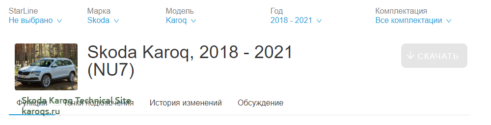

Откатили или я не туда смотрю?

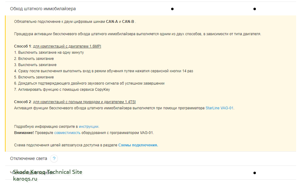

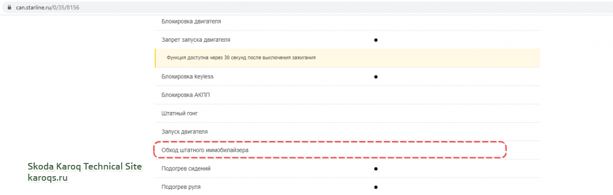

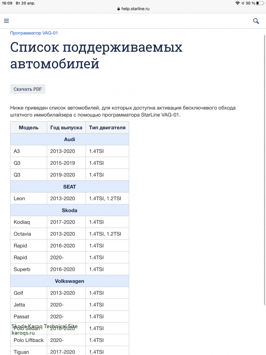

Karoq так и не появился в списке поддерживаемых VAG-01 автомобилей, если что.

Пока не Karoq

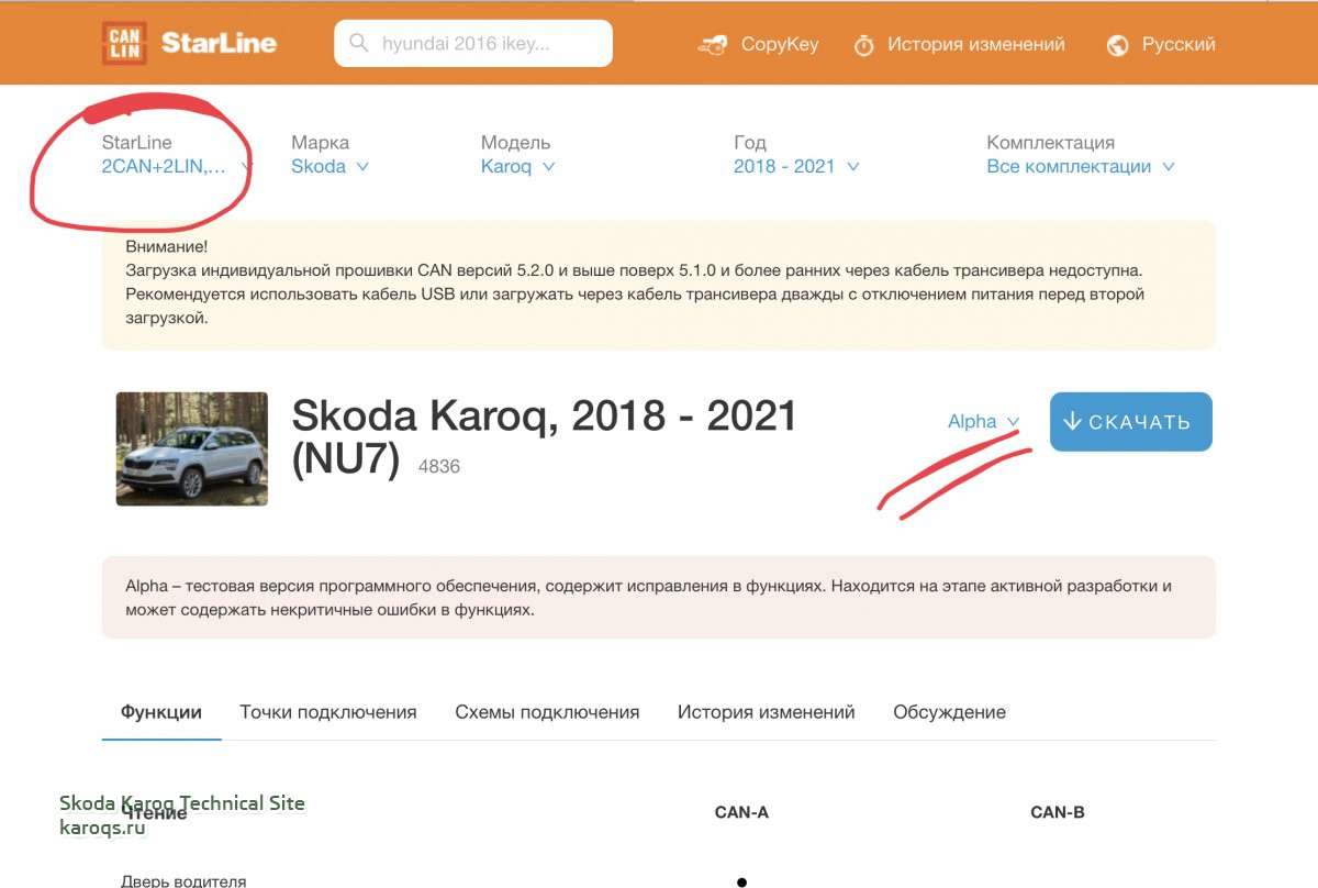

@Felix_the_cat, Что-то у меня нет такого.
Ну да ладно, всё равно у меня передний привод ((
Добавят чтоль его до зимы? Ждёмс....
Gammavit
Профессиональный советчик
692
433
Россия
Пока не Karoq
@PavelRM,
Чтобы появилась кнопка «Alpha» необходимо вверху выбрать модули:
