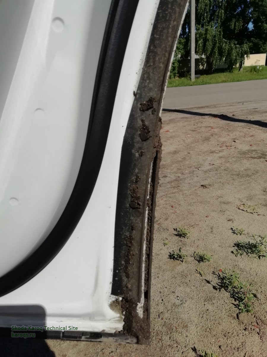

Проблема с грязью внутри задних дверей Карока
Машину мыл 4 мая, эти места специально прошёл, в принципе тогда и обнаружил что с одной стороны не хватает уплотнителя.
Вот 12 и узнаю как, потом здесь напишу что ответят.

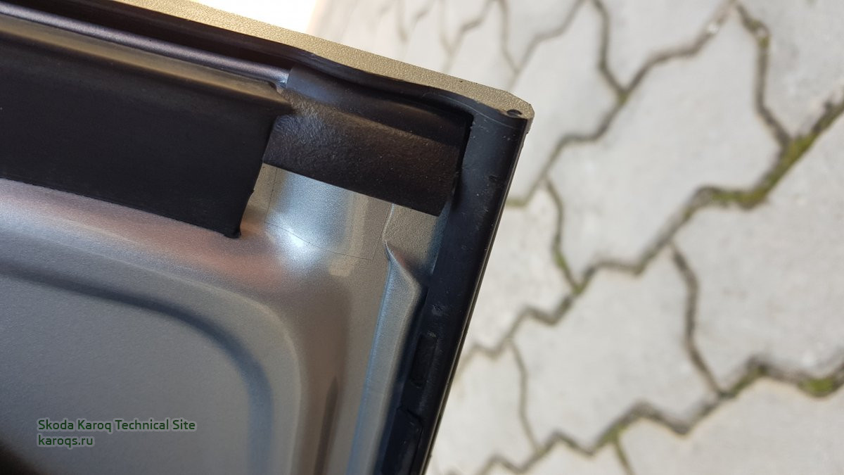

Всем доброго дня суток! Вот и попал я наконец-то на приём в сервисный центр к инженеру по гарантии, по поводу отсутствия уплотнителя на правой задней двери сделали фото, замерили толщиномером якобы может я уже дверь рихтовал, и отправили на завод, теперь ждём дружно ответа от завода. По поводу грязи, я если честно устал обращать внимание им на этот недостаток, на что получил ответ от инженера по гарантии что на данный момент завод собирает все замечания по Кароку, и в дальнейшем будет принимать решения по проблемам. На мой вопрос а не сгниёт ли у меня дверь пока завод принимает решения я ответа не получил.

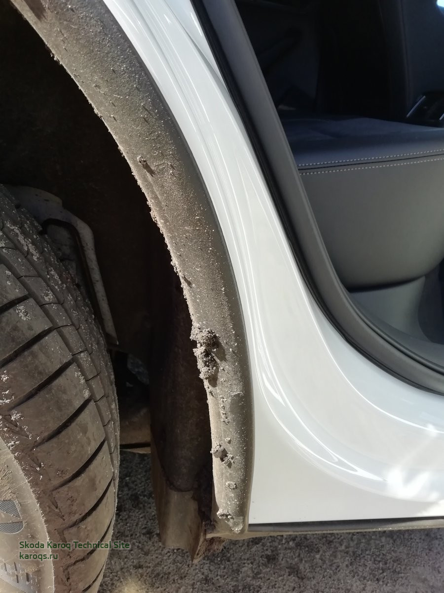

Наклеил вчера самоклеющийся уплотнитель из строительного магазина на резинку в самой арке колеса и небольшой кусочек на дверь. Сегодня ездил по мокрой дорге и, как вдно на фото, часть песка осталось на уплотнителе который на арке, в нижнем углу двери пока чисто. Не знаю на сколько долго продержится уплотнитель в приклееном состоянии, но пока чисто.
На резинку арки (как я же сам и писал раньше) уплотнитель клеить не нужно. Пару раз моек керхером и резинка отлетает.
А как и куда лучше клеить?
На дверь. Уплотнители в строительных магазинах бывают нескольких размеров. Я брал максимально толстый. На шестой странице в этой теме PavelRM фотки выкладывал.

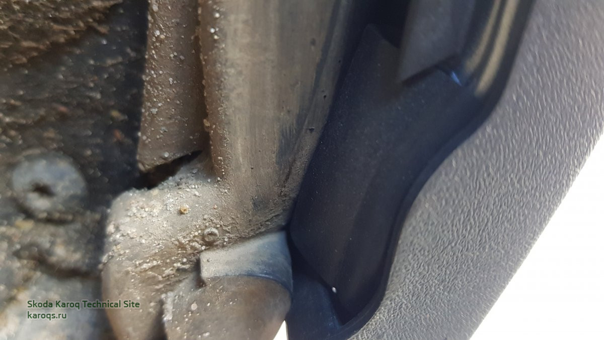

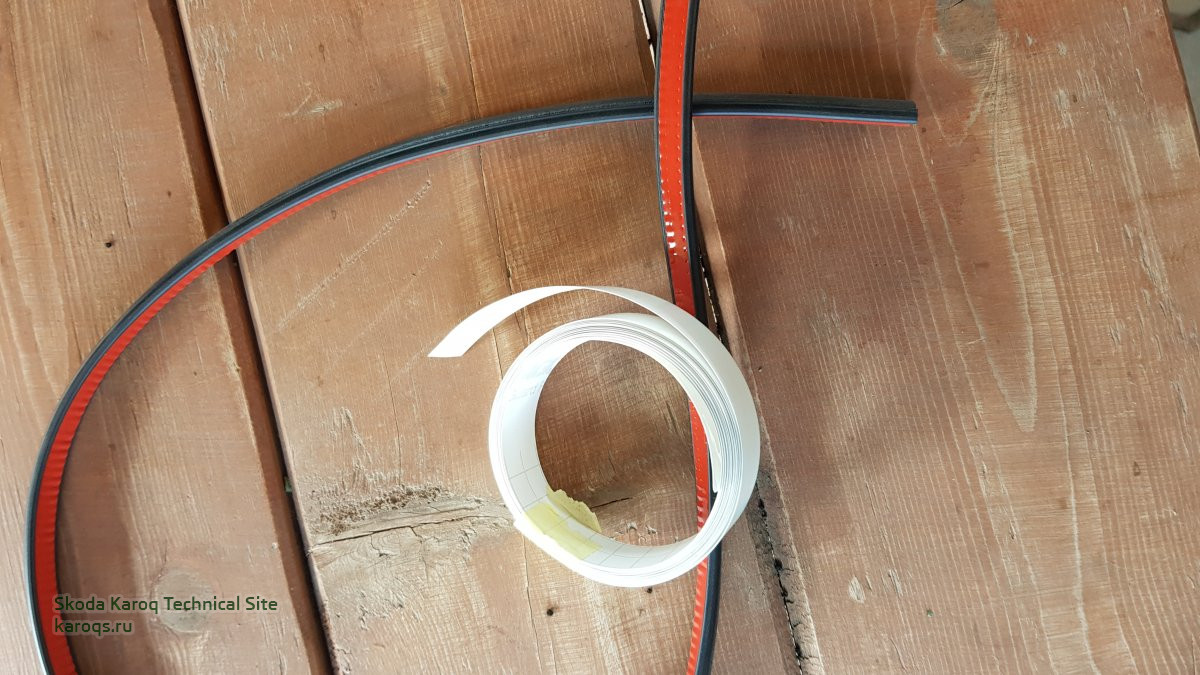

Я решил проблему таким образом, для этого нужен уплотнитель рки-19 никакой другой и бронепленка (узкая), получилось вполне аккуратно, но по грязи если честно не проверял)))) специально зарегистрировался чтоб помочь в решении данной проблемы совладельцам)
Бронепленку наклеил, слева от уплотнителя на первом фото видно, там где она и должна быть изначально, где основной пескоструй, родная которая была с покупки наклеена слева где грязь не доходит плюс при 2х мойках она отклеилась и я ее оторвал, прикладываю фото уплотнителя и бронепленки которой работал
