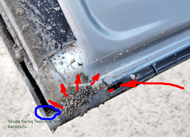

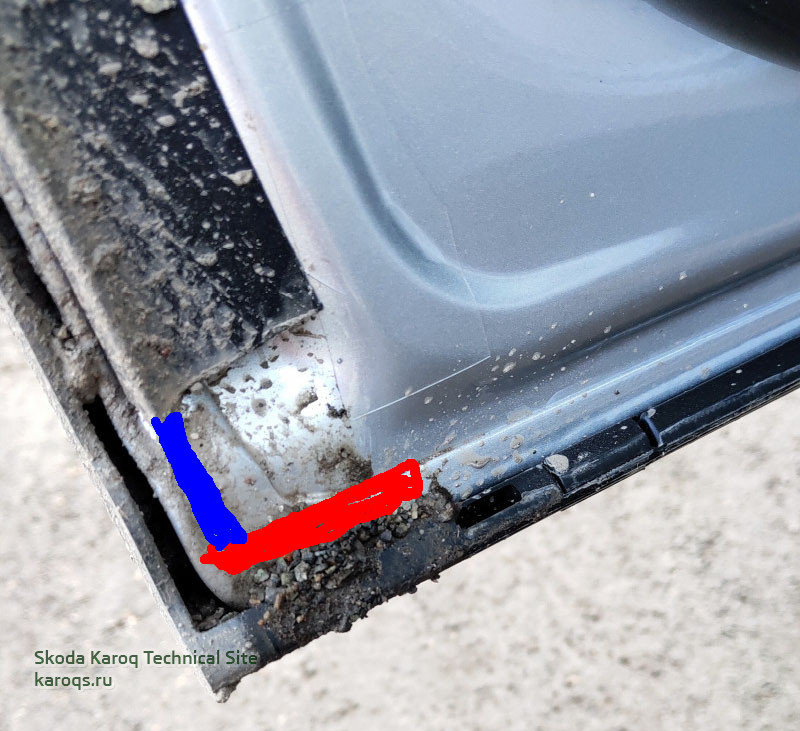

И я дождался. Машина - восторг :D
Правда есть ложка дёгтя: на фото низ задних дверей. И это за три сухих дня, лужи только в гараже.

Пригляделся к фото, где грязь внизу двери. Странно, не должно такого быть. Может черная резинка внизу оторвана и не доходит до конца двери?
На другой стороне также сделано?
Абсолютно одинаково, и грязь тоже.

Да там если приглядеться прям камни! Там дырка где-то должна быть 5 мм минимум...
и еще не понятно почему сверху на резинке грязь, как она на такое расстояние вверх могла залететь, а если сверху вниз падала получается что дверь не плотно закрыта была? :unsure:
Не понимаю... :mda:
Получается что надо что-то клеить или где красное или где синее, иначе эти камешки, прыгая от вибрации, будут стирать сраску с металла двери...

Я пропробовал проанализировать верхнее фото @note, (оно более показательно за счет больших камней)
Вот что у меня получилось:
Скорее всего на скорости грязь залетает в нижнюю дырку, проходит несколько см. внутри двери и потоком воздуха выбрасывается вверх и в стороны у края двери, причем левее левой красной стрелки (синий круг), внутри двери, видна аж горка камней(!). :facepalm:
Можно попробовать временно заткнуть это дренажное отверстие (кусочком пробки, пенопласта или скотчем заклеить на одной стороне и потом сравнить с другой стороной)

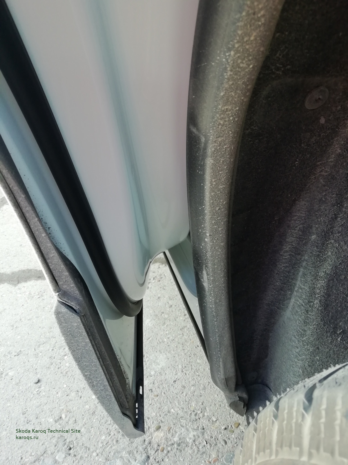

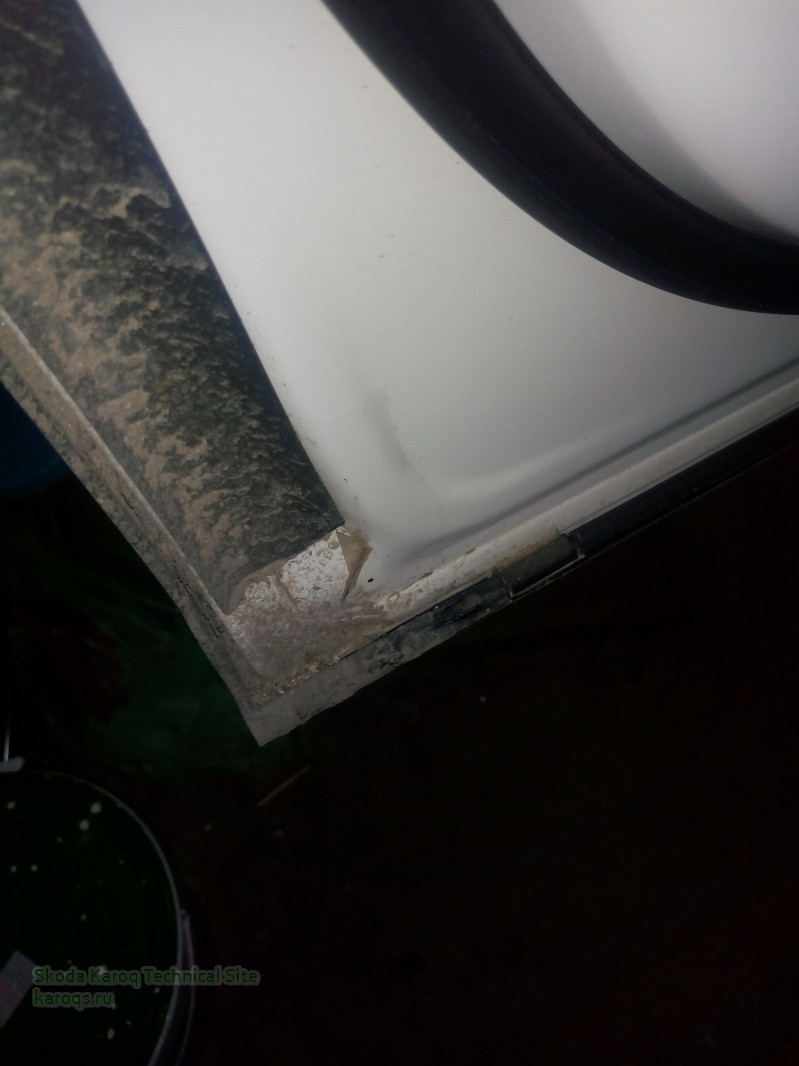

Похоже, что у всех. Резинка с торца и тонковатая (до крыла не достает и не прижимается толком) и коротковатая (не до низу).

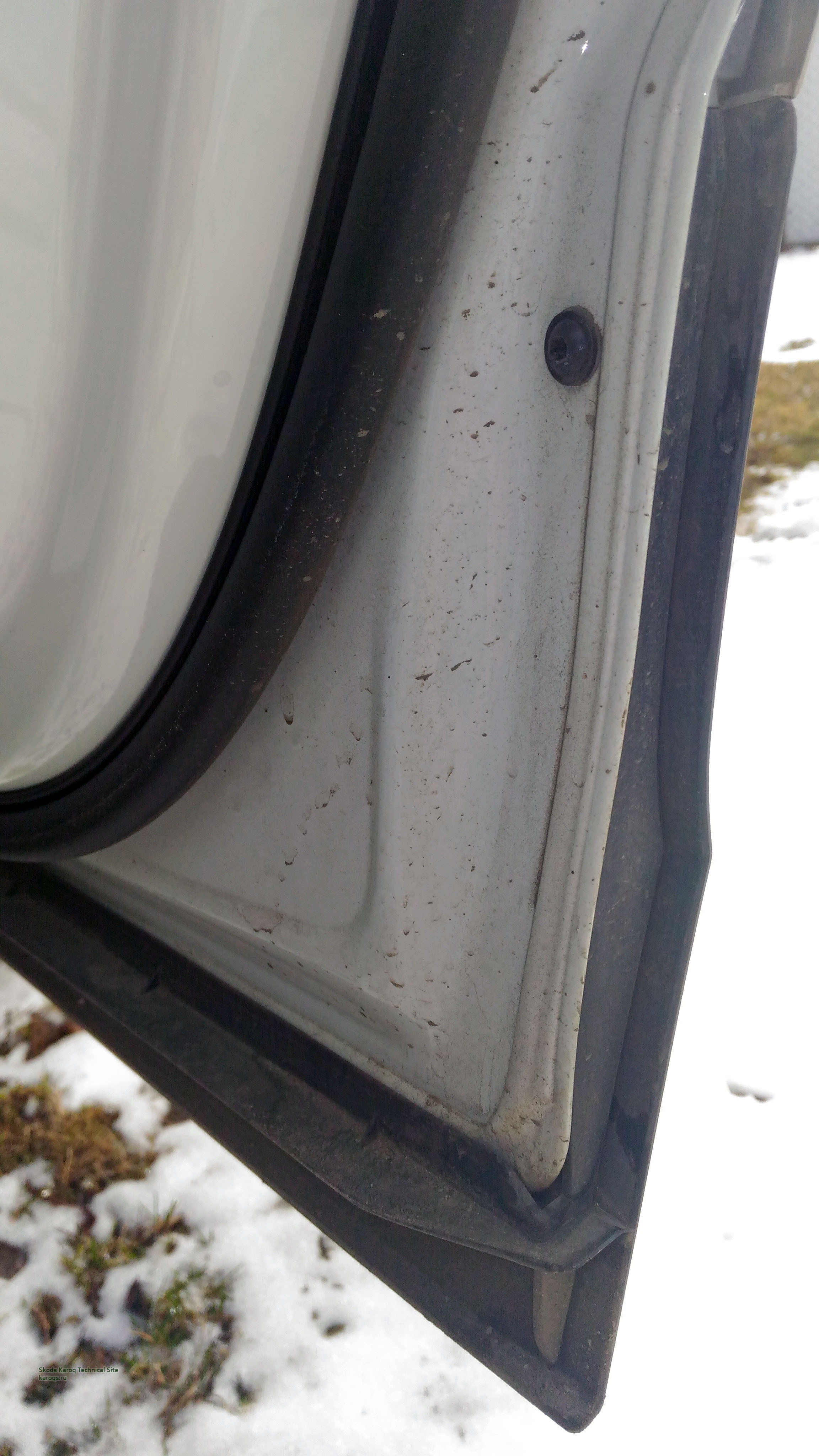

Кто на Тигах? А у вас есть такая проблемка? И если можно фотки для сравнения.
@Prostodoc, на Тигуанах 2 в разы чище, там более грамотно все устроено, идет отдельная горизонтальная планка из пластика:
Это место не мылось и не протиралось более чем 1,5 года с момента покупки... :good:
Все равно слабое место для коррозии в длительной эксплуатации.:mad:
У Тиги задняя дверь не заходит в арку. Поэтому такой проблемы нет.
