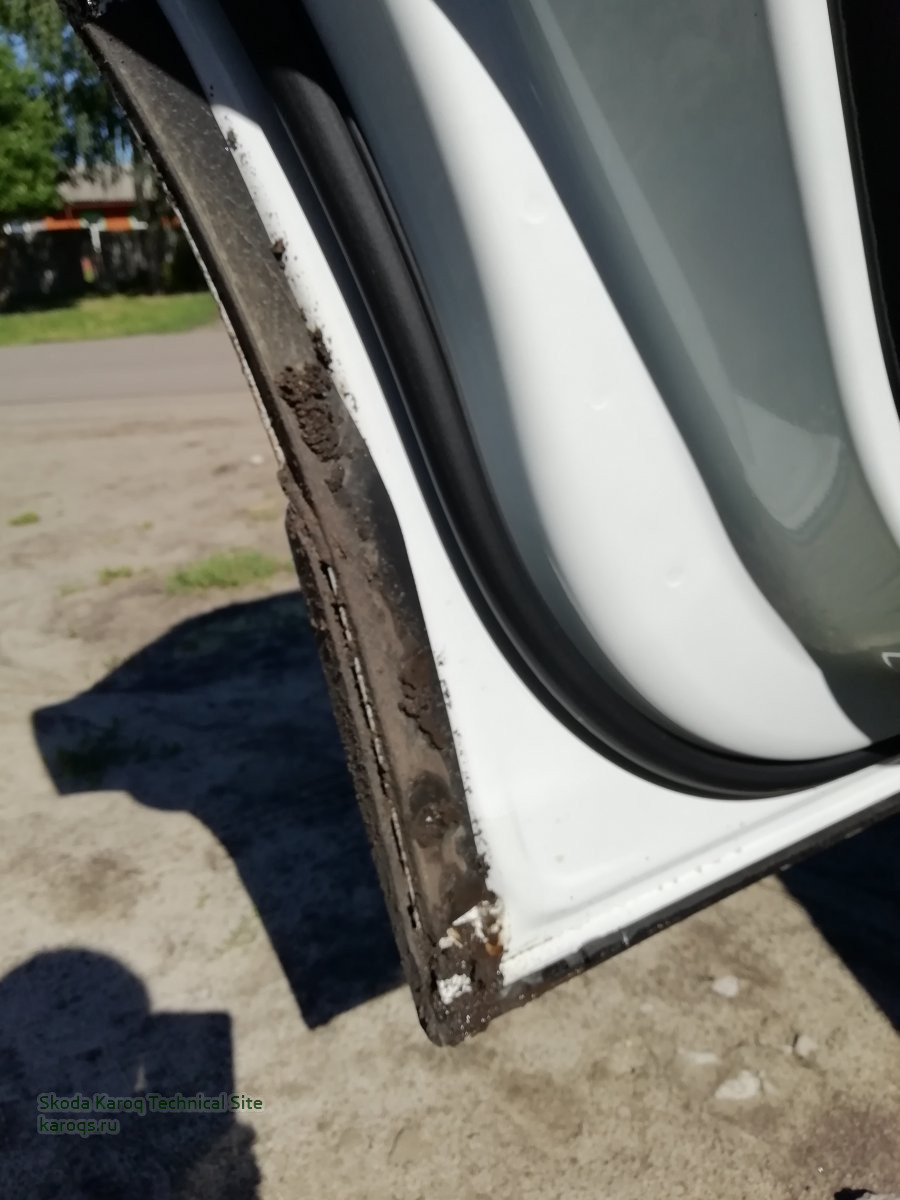

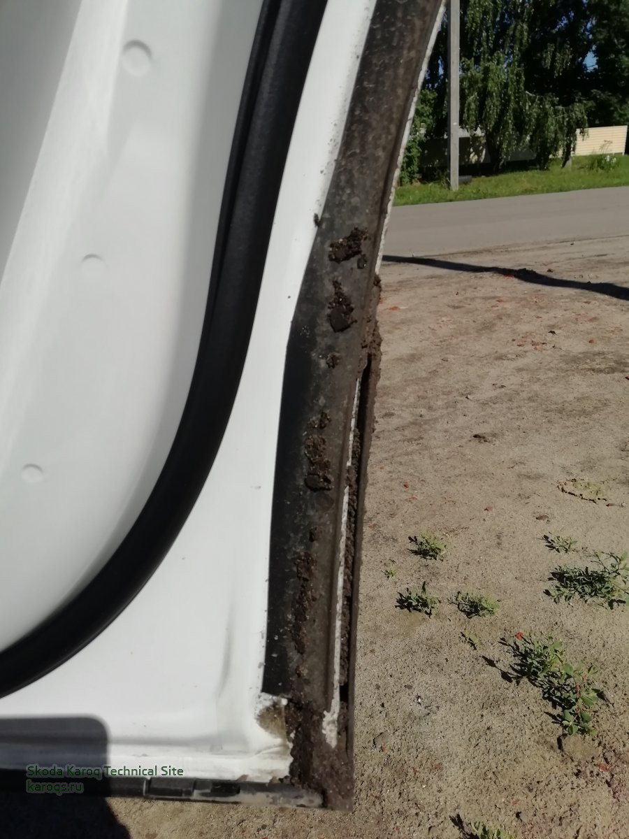

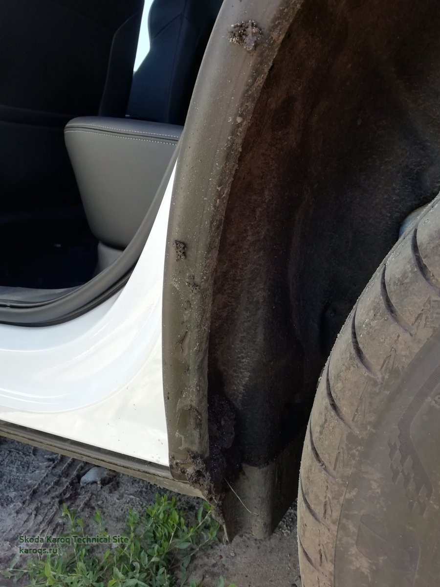

Проблема с грязью внутри задних дверей Карока

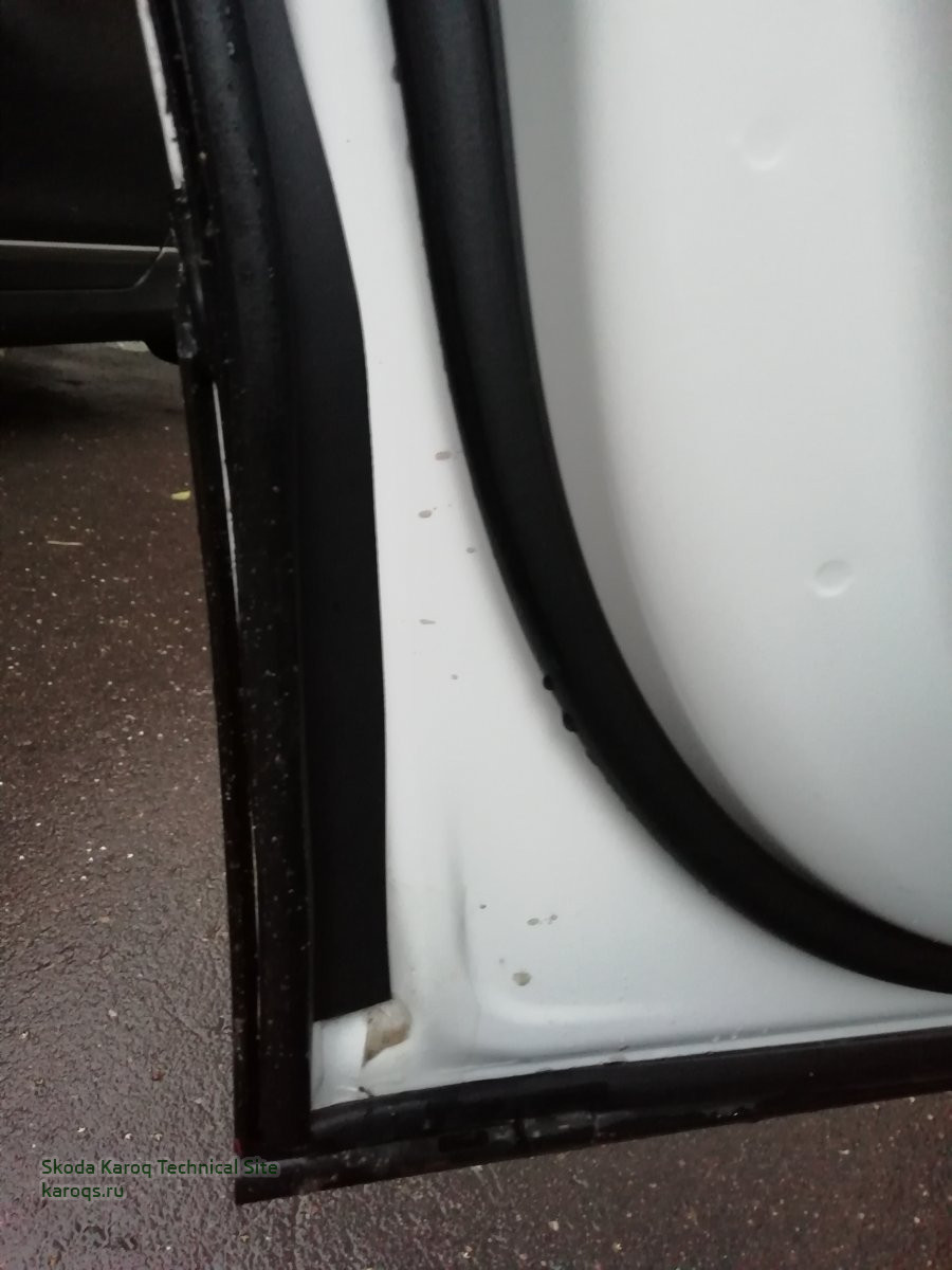

Всем привет! Расскажу свой опыт обращения к дилеру по данной проблеме. Значит обращался я к дилеру так как у меня с правой стороны на задней двери отсутствовала резинка, а с правой она была)))). обратился к дилеру по данному поводу и соответственно рассказал про грязь на дверях, инженер по гарантии сфотографировал, составил документ и отправил на завод. Через несколько часов ожидания мне перезвонили и зачитали ответ который был получен, дословно я конечно сейчас уже не помню, но суть в том что как сказали те специалисты(с завода) ГРЯЗЬ В САЛОН НЕ ПОПАДАЕТ, ЗНАЧИТ ВСЕ УПЛОТНИТЕЛИ СВОЮ ФУНКЦИЮ ВЫПОЛНЯЮТ!!! Вот так мне ответили, а точнее зачитали по телефону ответ завода. Ну а резинку на дверь мне всё таки наклеили правда через месяц когда она из Европы приехала.

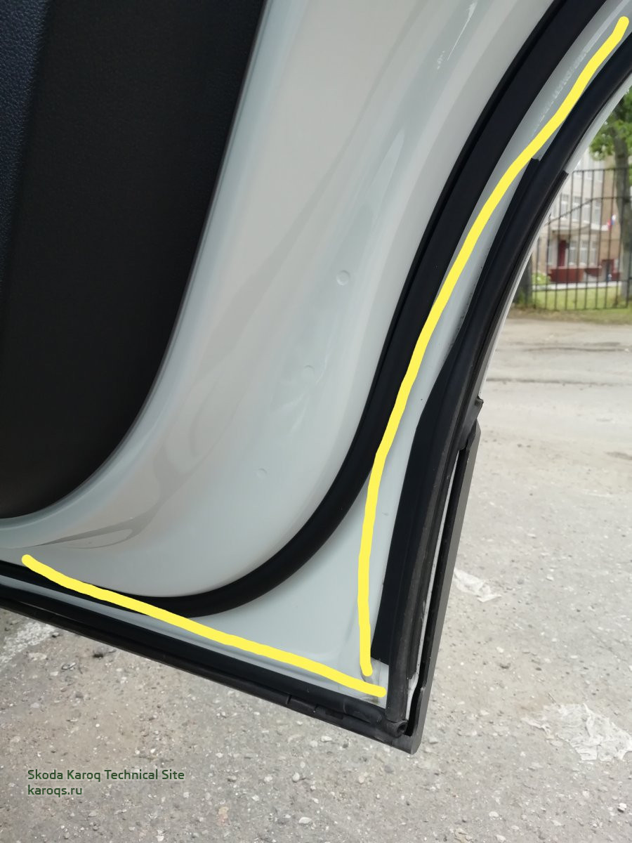

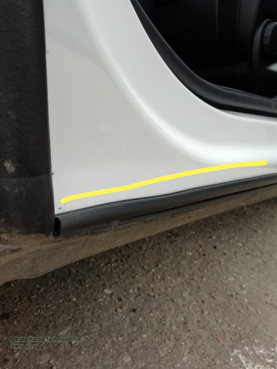

Вот мое решение проблемки, с Али 240р за 4м уплотнителя в шириной 7мм высотой 14мм
Чертами обвел как сделал,по порогу 50см, нижняя часть двери 50см, арка двери до угла(40-50см)

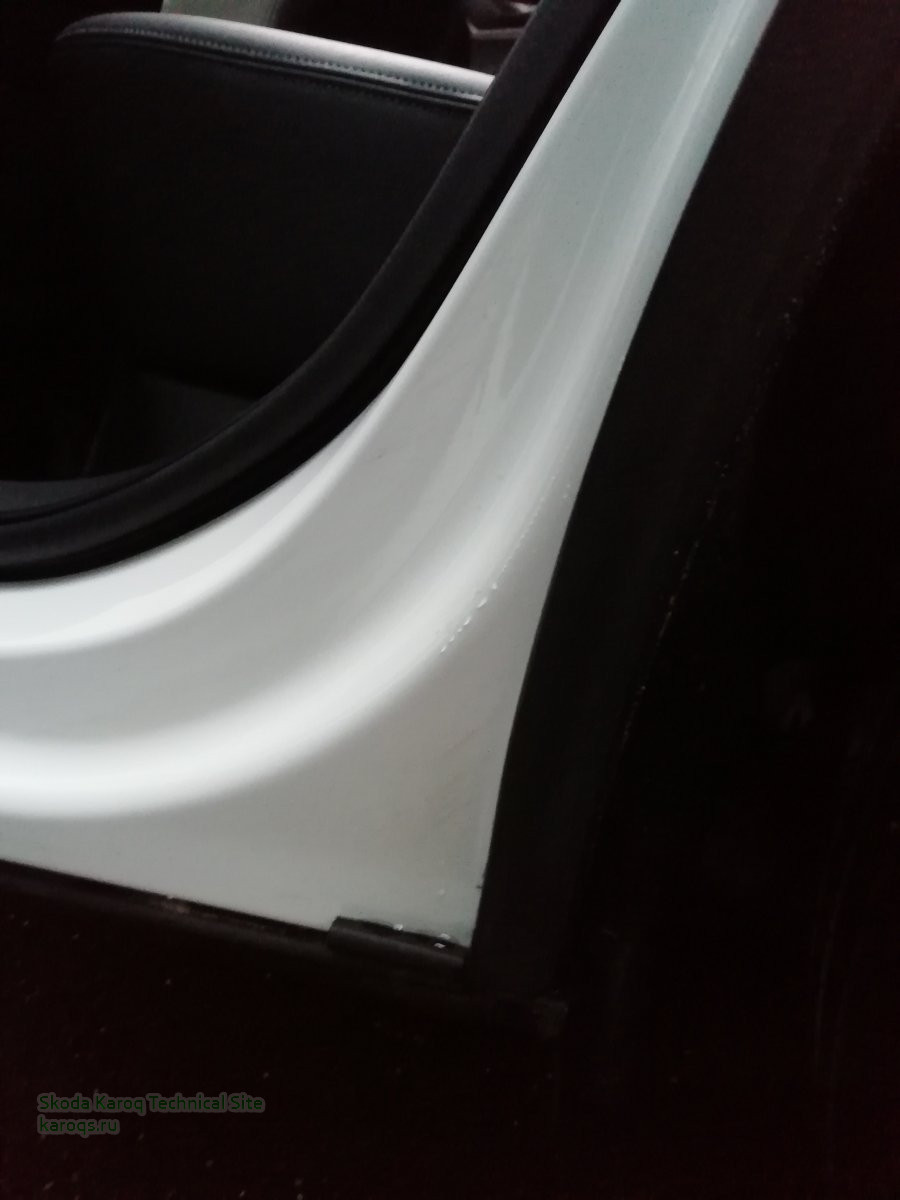

Теперь всегда сухо и нет камней с грязью

Родной уплотнитель на двери, который снизу, сделан специально с отверстиями для отведения влаги, Вы его закрыли уплотнителем, не уверен что это правильно! Но со временем посмотрите по обстоятельствам.
