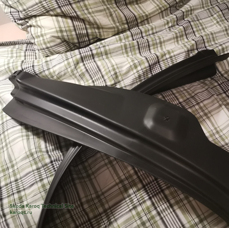

Но! Второй контур не решает. все равно закидывания грязи на угол двери (тот что огибает арку). Потому пыльничек к подкрылку - хорошая штука.
Точно, пыльник в арку заднего колеса поставил почти сразу после покупки авто, отрабатывает своё предназначение на 100%. Ещё товарищу на его карок комплект подарил.

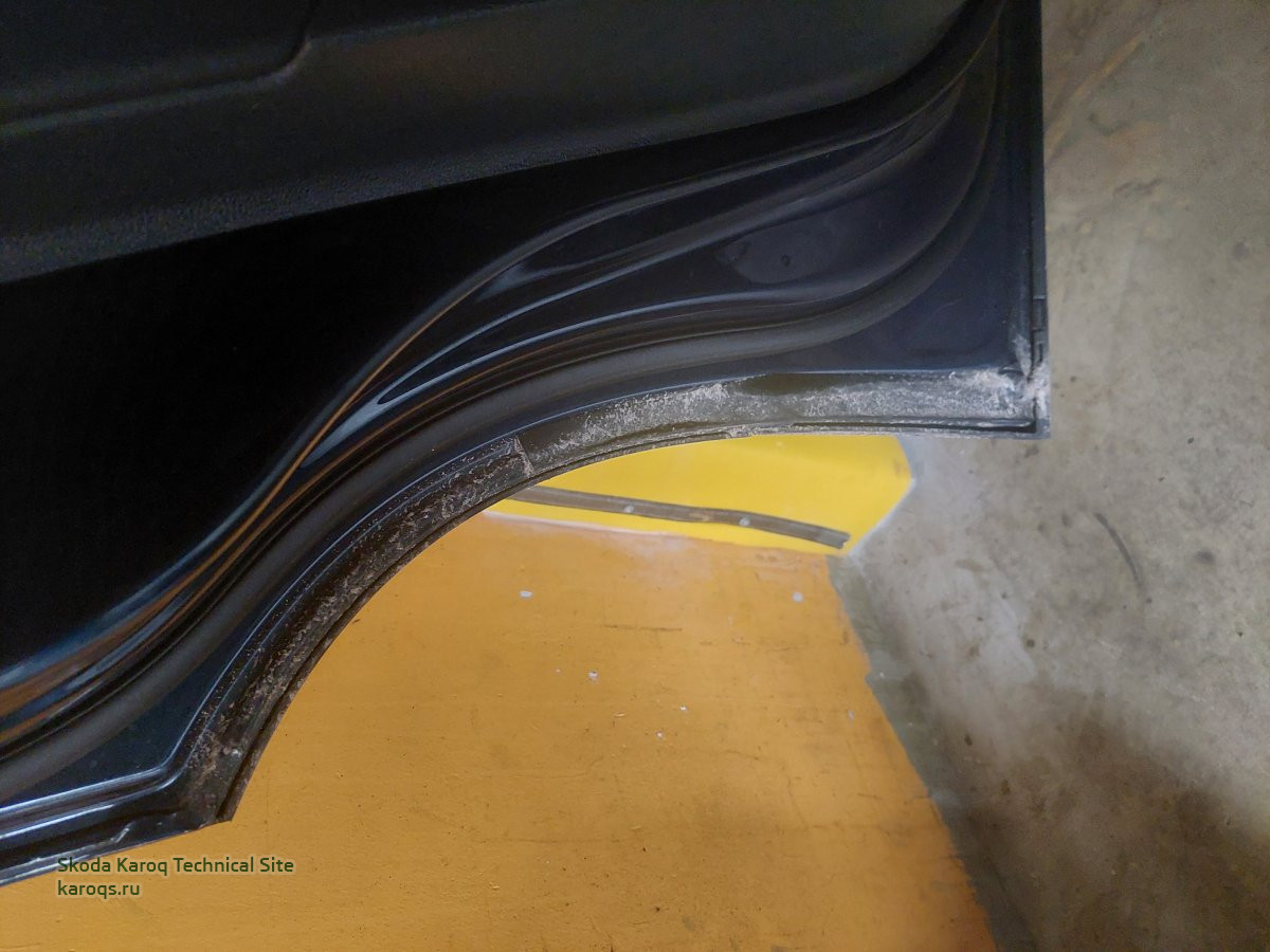

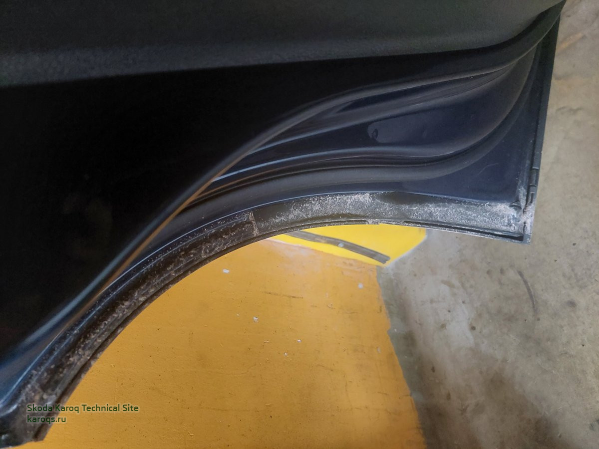

Такая- же болезнь, но по-меньше. По пробую приклеить дополнительные уплотнители. Вот только б нормально закрывалась дверь
    134.1 КБ · Просмотры: 153
    125.3 КБ · Просмотры: 153
Я сделал по другому, со стороны кузова во внутрь наклееного уплотнителя засунул кусок силиконового шланга грязь пропала дверь закрывается.
Тоже можно. Главное быть уверенным, что уплотнитель не будет натирать дверь.
