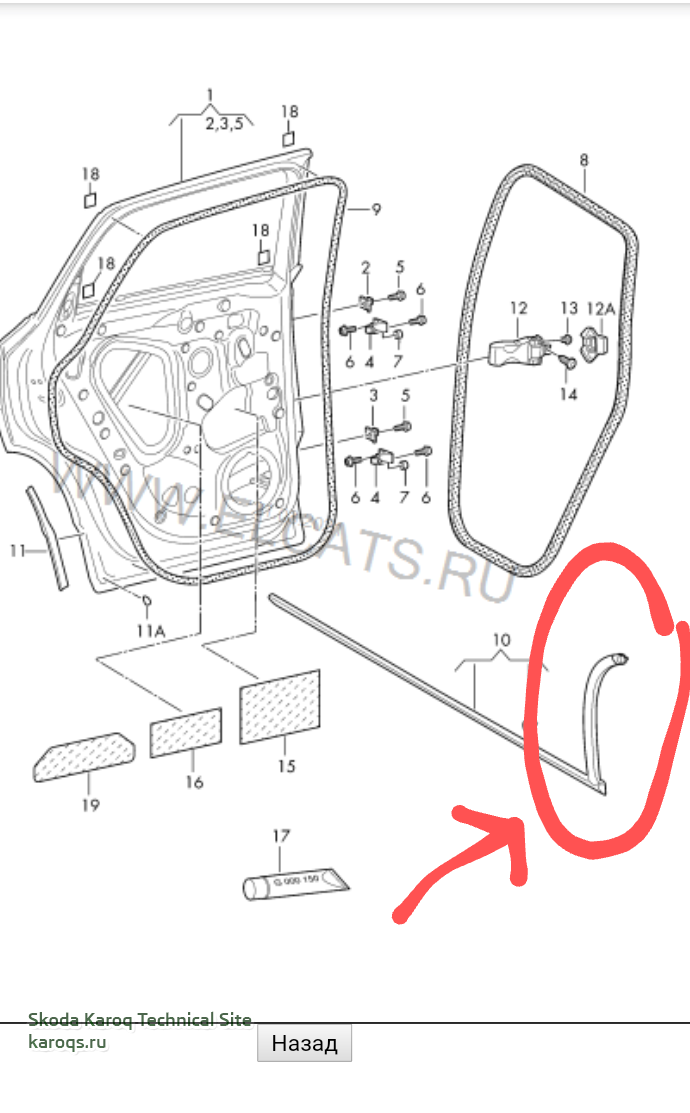

были и раньше, возможно от комплектации зависит.
575867369B 9B9 - левая
575867370B 9B9 - правая

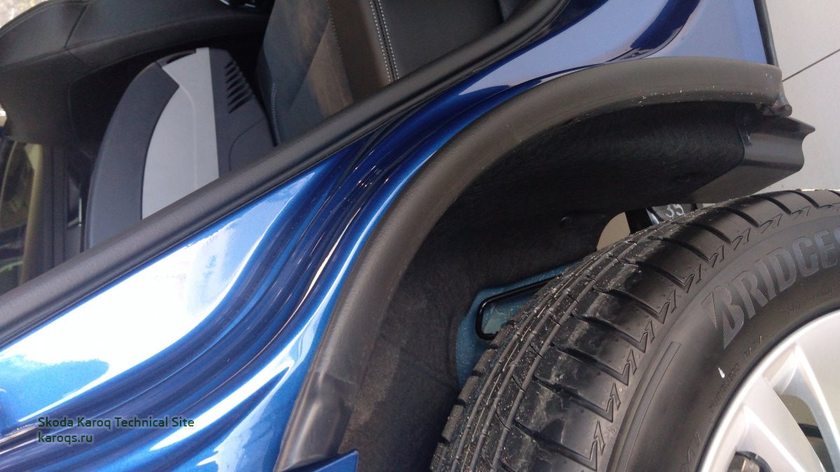

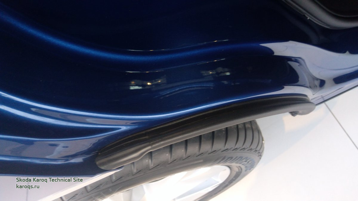

Сегодня смотрел в салоне новый - прибавилась такая резинка - скорее всего она должна решать проблему грязи вы дверях

Неоднозначный внешний вид получается.
помните раньше на тазах когда подкрылки ставили, по месту подрезать приходилось иначе торчали )))
Даже стояли такие на 2107, только подрезаны были заподлицо.
За 3600р и два месяца ожиданий - однозначно "неоднозначный внешний вид". Но китайцы пытаются хотя бы.

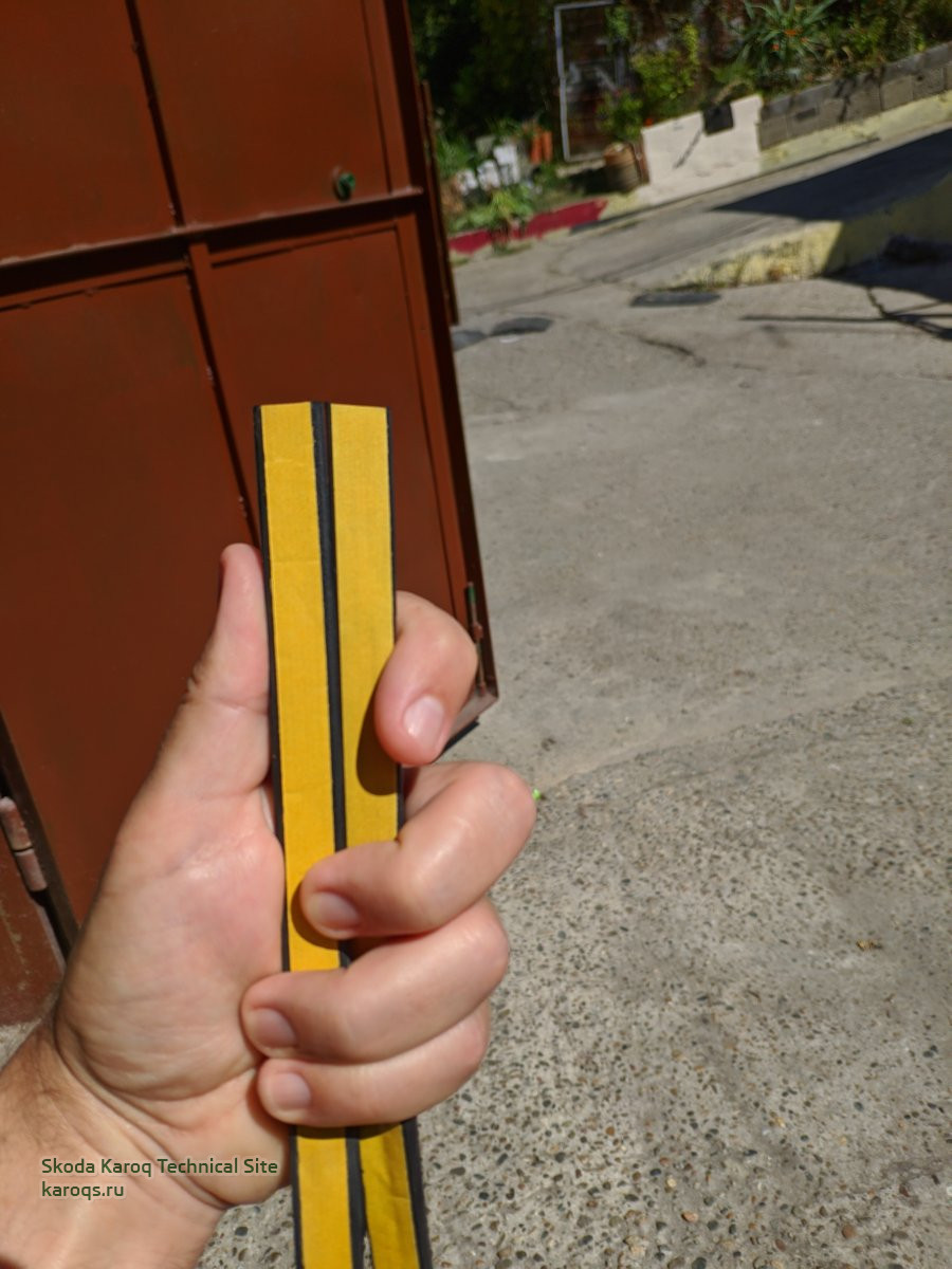

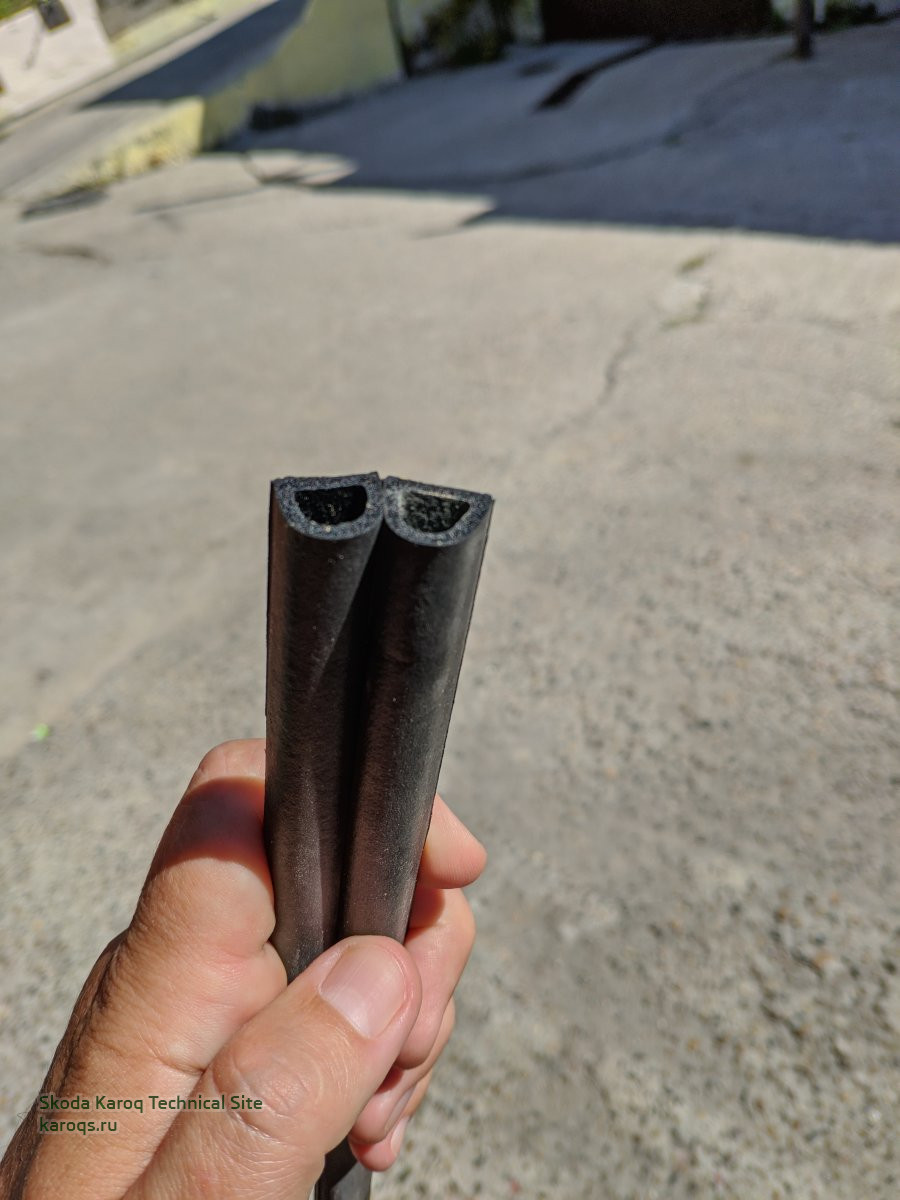

Рекомендую. Дверной уплотнитель, в хоз магазине. 11 месяцев, держится.
IMG_PIT_20200815_104352.jpg IMG_PIT_20200815_103151.jpg IMG_PIT_20200815_103209.jpg
@Kardan, то есть клеится поверх штатного? Или штатный можно удалить? На что клеить?

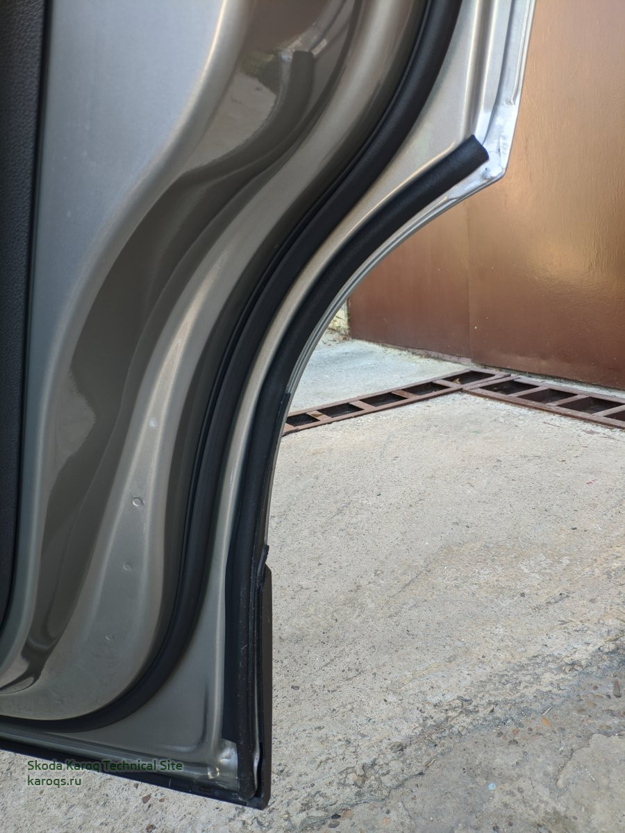

А если в выделенную штуковину полиуретановую трубку d 2,3 mm тонкую засадить с верхнего торца?
Грязь отсюда же залетает?
Я ничего не снимал с двери. Клеил поверх родной резинки. Этот дверной уплотнитель самоклеящийся, снимаете желтую бумажку (что на фото выше), под бумажкой на резинке клейкая основа. Клеил в теплое время, обезжирил спиртиком, и всё. Этот уплотнитель двойной, разрезаете пополам и клеете.
Можно поэкспериментировать с трубкой, желательно чтобы она была полой внутри, иначе дверь может не закрыться. Ну подумать на что клеить.

Похоже расчитано на машины с накладками на арки.
