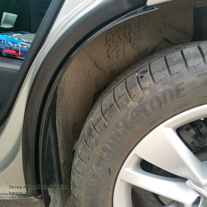

@vmn_fs, Тыц.

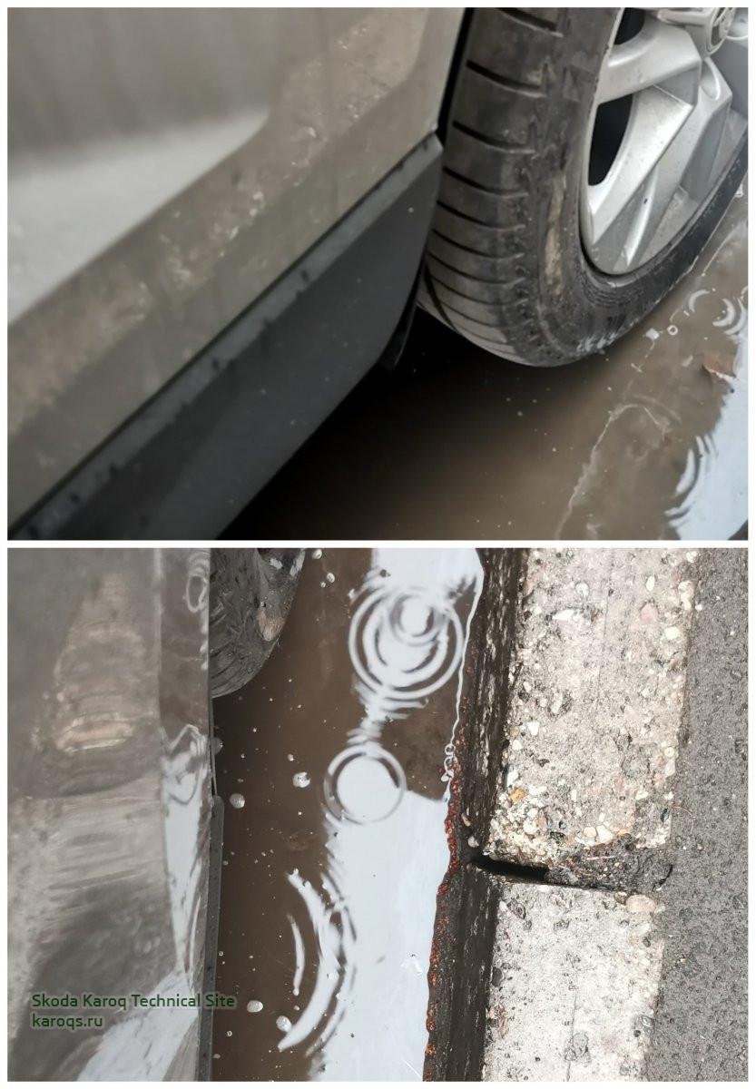

Еще доп фото, по примыканию.
Тоже поставил. Да, щель небольшая есть, но это лучше пескоструя.

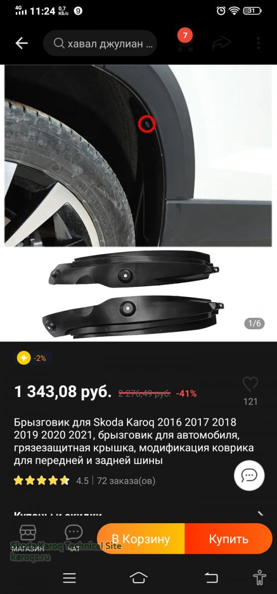

Про локеры. Они крепятся на стандартные места? Родные саморезы подойдут ? А то купил , пришли без саморезов....
Крепятся в штатные места родными же саморезами, которыми прикреплены подкрылки.
Уже 1400 стоят

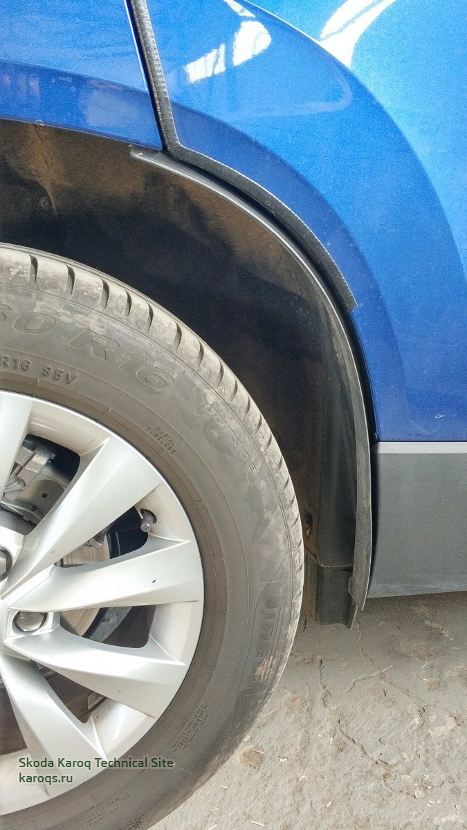

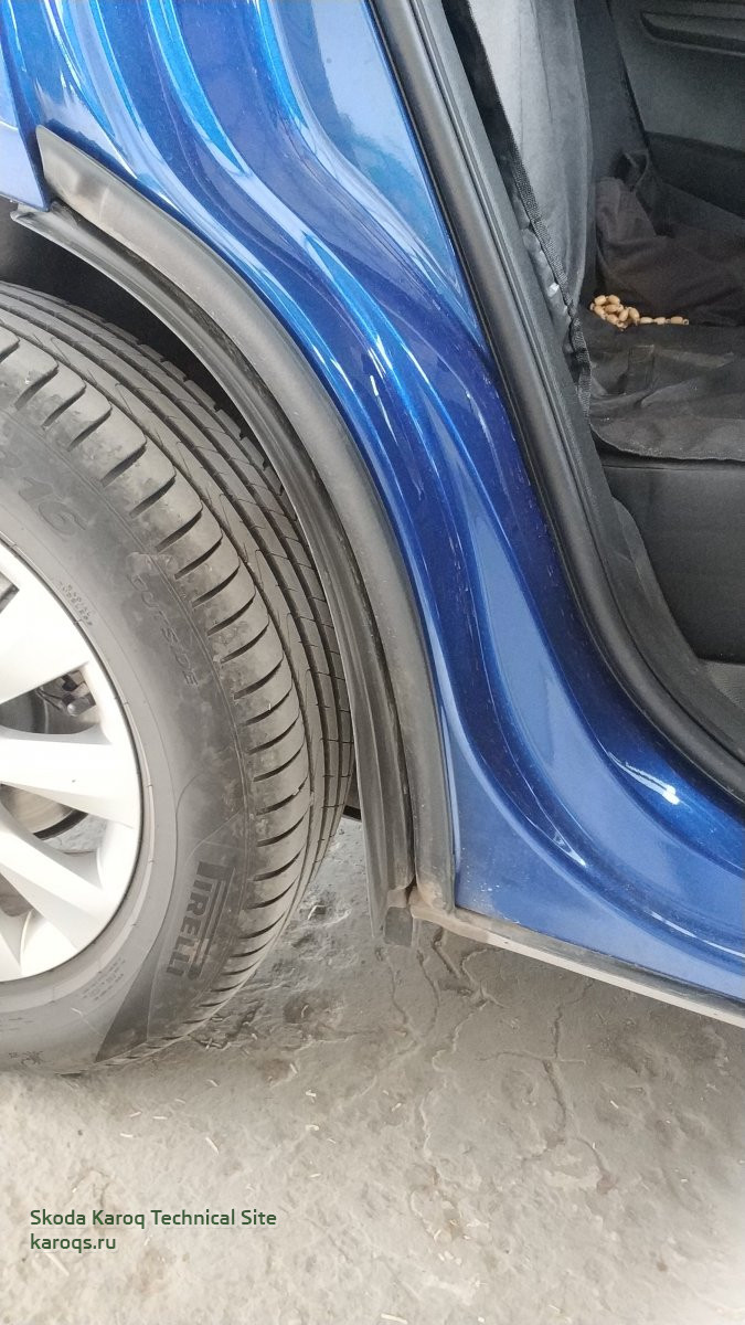

Нет. Три родных шурупа. Места достаточно.
Чем хорошо, они еще кромку двери прикрывают.

А вы точно уверены что будет лучше?
Если следовать логике то весь набегающий поток грязи, от передних колес будет ударяться в этот щиток и далее залазить под дверь.
ИМХО.
Те кто поставил, могут как то описать отзывы? стало ли хуже?
ИМХО.
То что будет лучше, это однозначно! Установил два месяца назад, езжу, не нарадуюсь. Ездить приходится много, в основном межгородские пробеги и по сельской местности, двери чистые, чуть пылью покрываются, а раньше песок с камнями. Ставятся на три штатных самореза, перед установкой надо хорошо промыть арки колес (особенно где верхние саморезы находятся).
