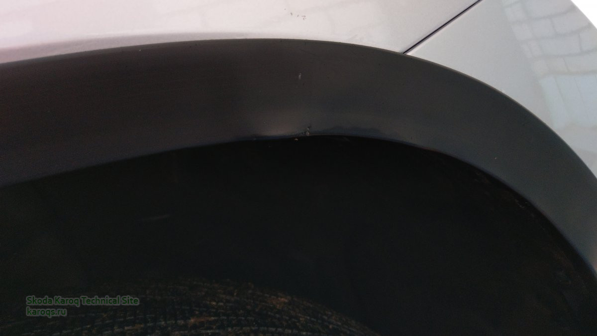

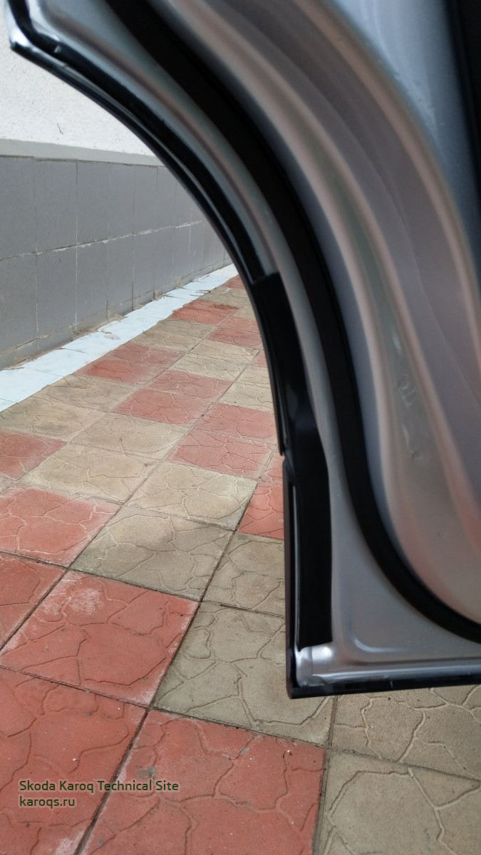

Проблема с грязью внутри задних дверей Карока
Заказал на алиэкспресс https://aliexpress.ru/item/10050018...BEAEYASACEgJXuvD_BwE&sku_id=12000017900729933
Через месяц и 20 дней пришли из Китая. Установка на три штатных торкса заняла 10 мин. Надеюсь грязи больше не будет.
Посмотреть вложение 8056 Посмотреть вложение 8057 Посмотреть вложение 8058 Посмотреть вложение 8059

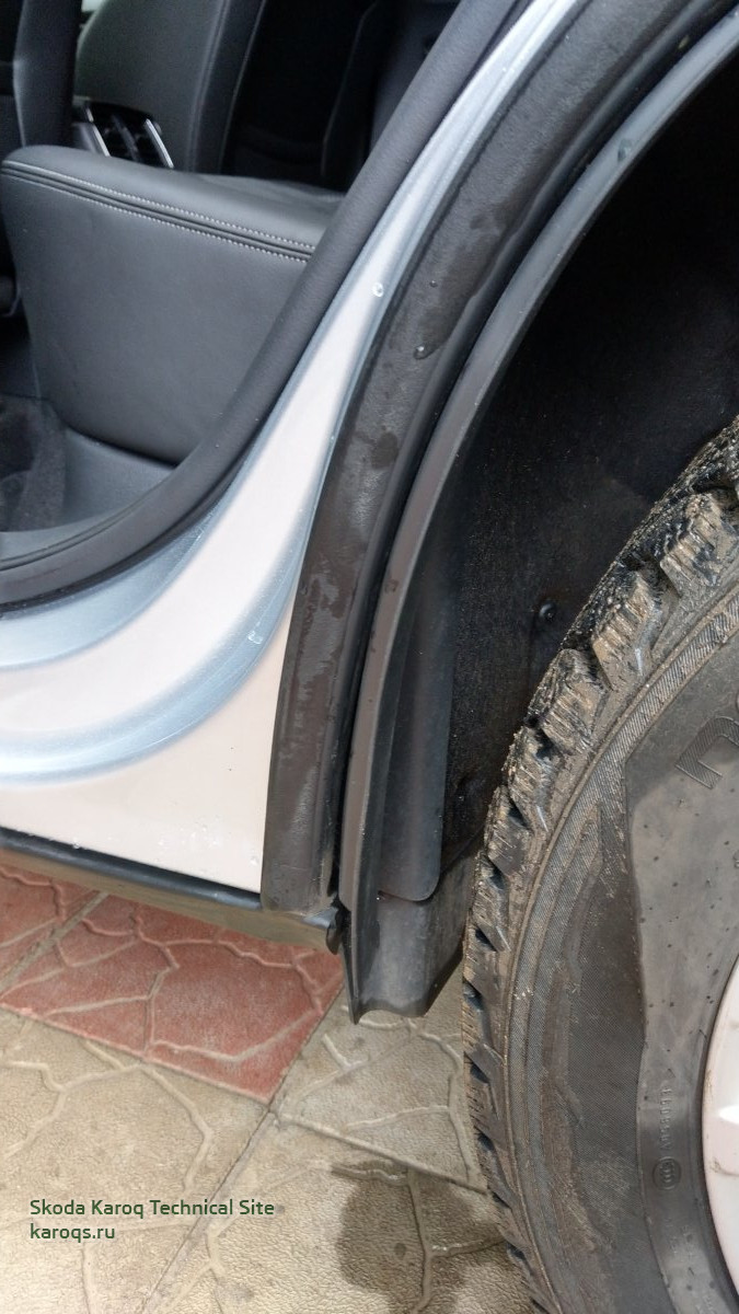

И я дождался. Машина - восторг :D
Правда есть ложка дёгтя: на фото низ задних дверей. И это за три сухих дня, лужи только в гараже.

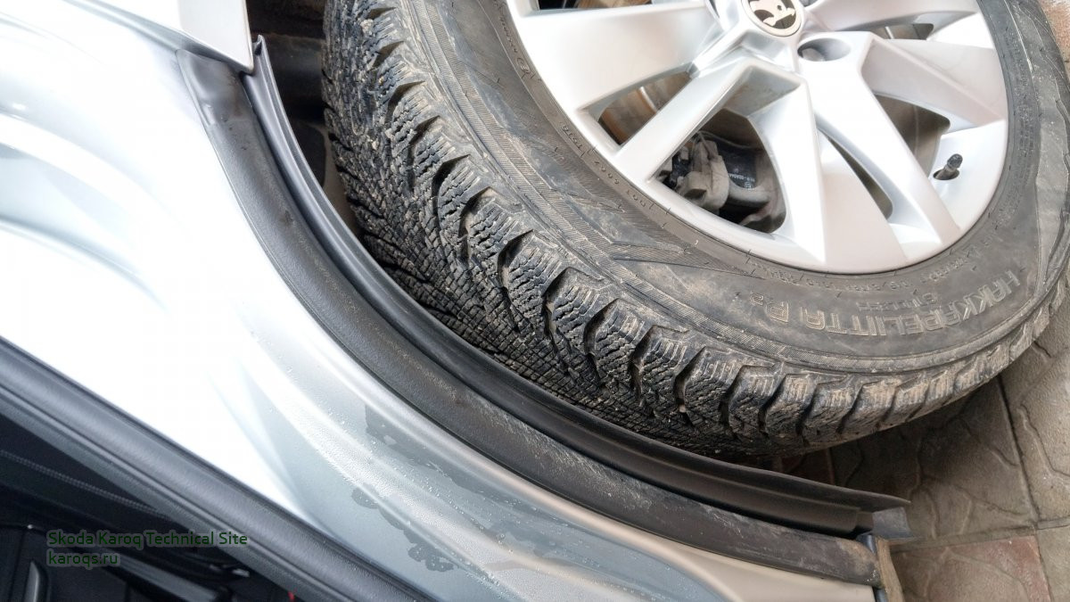

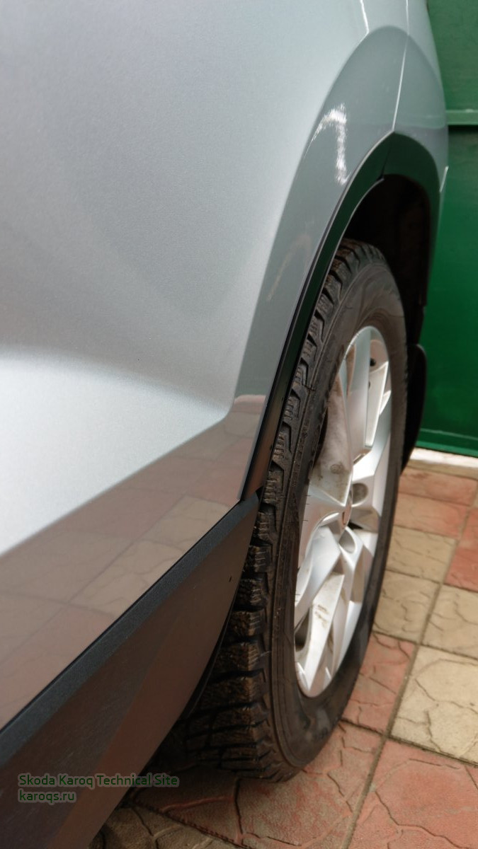

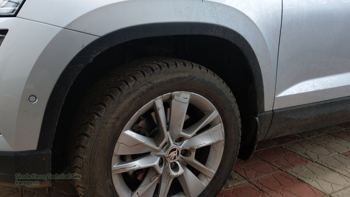

Наклеил резинки с али. Грязи нет, и подкрылки почти не выпирают наружу

@Servtk, ссылку пжста!Тоже ставить(клеить)буду. На Али этого добра хватает,но раз вы уже установили, лучше знать что берёшь. И сколько по метражу нужно брать?
@Servtk, перелняя вроде норм, а задняя что то сутулая какая то, зазоры по краям большие.
Сам клеил, ручонки кривые.:) Помощник нужен. Сложно длину отмерить. Лучше наверное отрезать уже после наклеивания, по месту

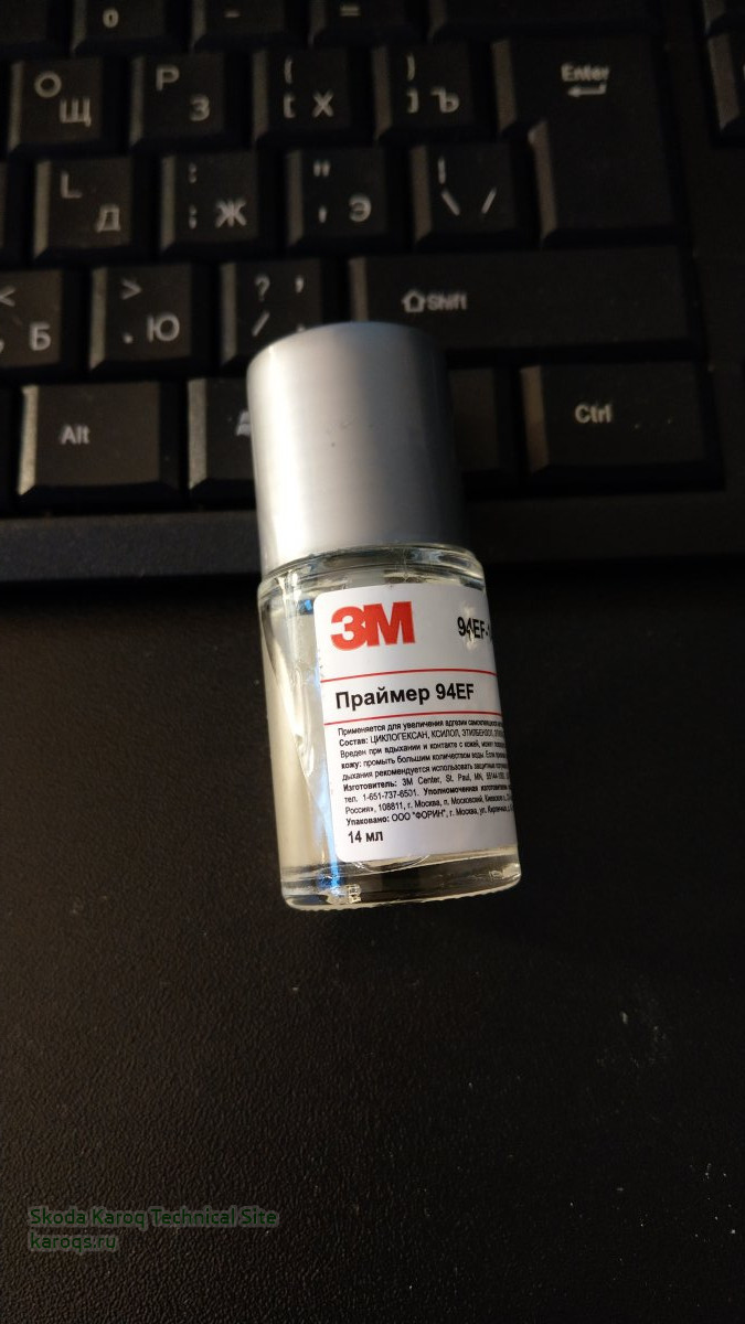

Праймер 3М - https://aliexpress.ru/item/10050021...HL6r9nxXzlfjExGTNIzYRCiPsvq-KkwYaAuoWEALw_wcB
Резиновый молдинг брал тут за 4 штуки (на каждую арку надо по одной)- 1200 руб., но глянул там их нет и скидки уже нет -
https://aliexpress.ru/item/40009172...vq-KkwYaAuoWEALw_wcB&sku_id=12000017417377994

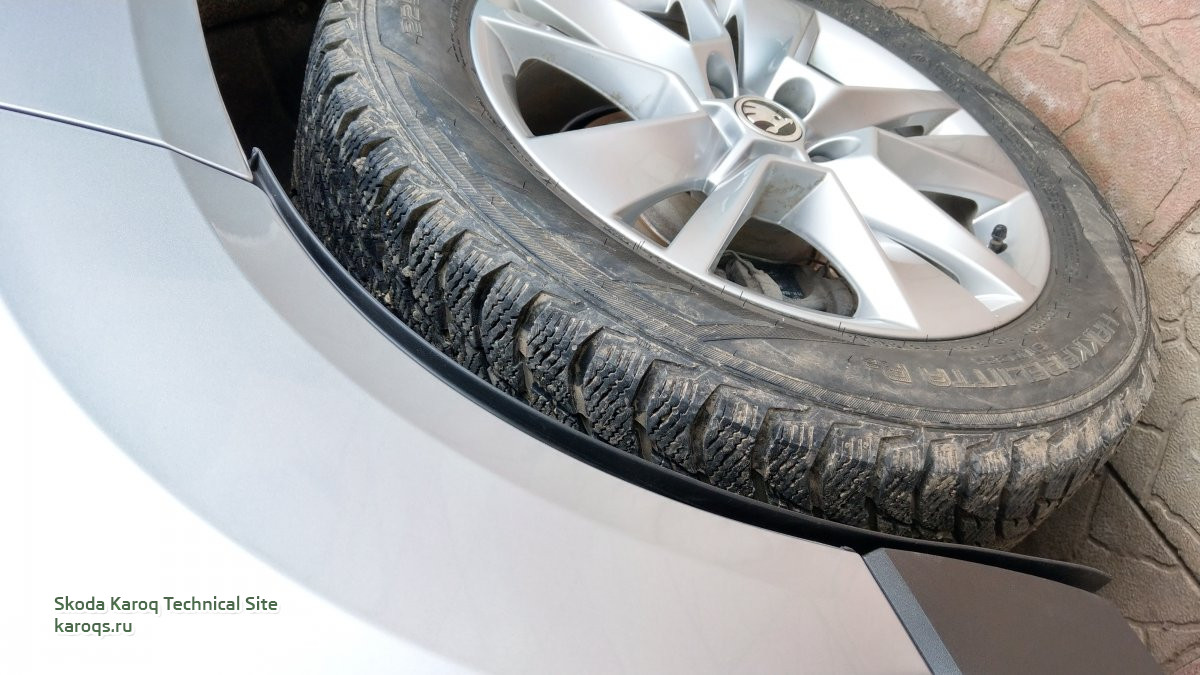

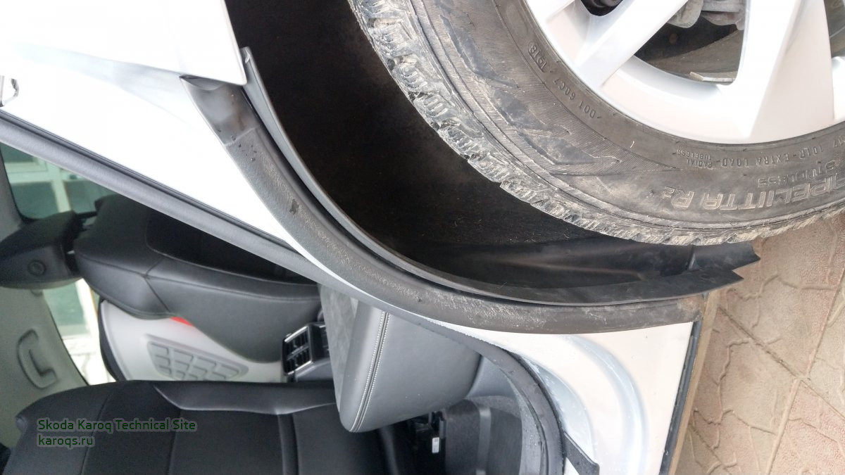

Клеить надо вдвоем и дождаться тепла, я клеил один. Очень неудобно в местах где изгибы идут, надо и тех. феном резину разогревать, чтобы она стала пластичнее и одновременно клеить. Наклеил было на улице градусов 10 тепла, нормально было, а сейчас температура снова к нулю, заметил что на изгибах, узкая часть молдинга, которая завернута внутрь арки вывернулась наружу. На фото немного видно. Надо было еще наверное эти места малярным скотчем на сутки прихватить. Ну думаю летом еще разогрею феном эти места и прихвачу малярным скотчем на сутки, может поможет
Зато грязь под дверь теперь не летит

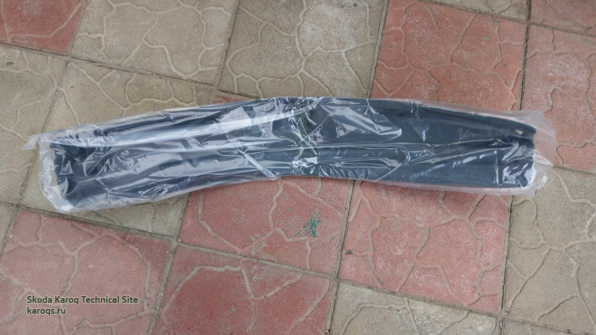

Пришли с алика два пыльника для установки в арки задние. Производят впечатление качественного продукта. Возможно в выходные установлю (там вроде стандартными пистонами крепится это дело).
Был удивлен, что приехало не в почтовое отделение, а курьером.
Привет. А у тебя с накладками арки? Если нет потом скинь фото, как встали ок.

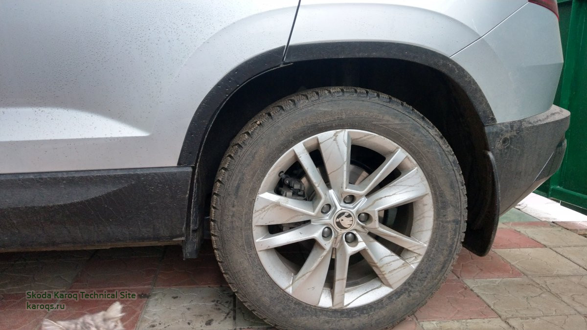

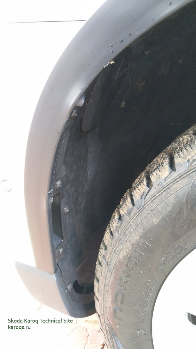

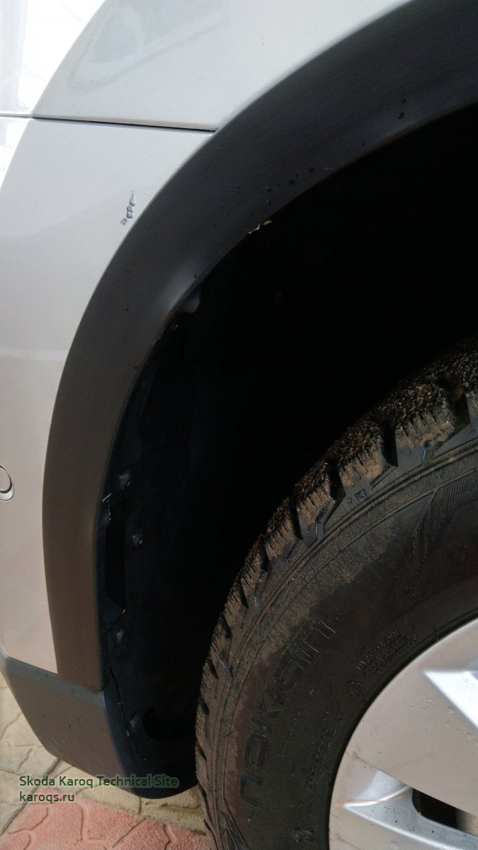

установил локеры. Внешним видом и качеством доволен. Если грязи в дверях не будет - 10 из 10 будет:)
Посмотреть вложение 8331Посмотреть вложение 8332
Подрезал? Что то дорого. Я лелею надежду, что кто то из местных производителей освоит и будет продавать раза в 2 подешевле. Психологически сложно отдать 4 тыр за 2 пластмасски
@Felix_the_cat, резать не стал ничего. Если и резать то буквально пару мм в самом низу, но смысла не вижу пока, понаблюдаю.
Цена да, отпугивает.
Блин ну не знаю, я отдал за машину почти 2 ляма и экономить 4рэ. мне кажется жлобством, тем более если это работает.
@vovannn1982, Ну там реально просто два пластиковых локера:) Да, они прям идеальны и по форме и по фактуре конечно... Я понимаю, что их цена не в рублях это грубо говоря 40$ и курс сеёчас адовый:(
