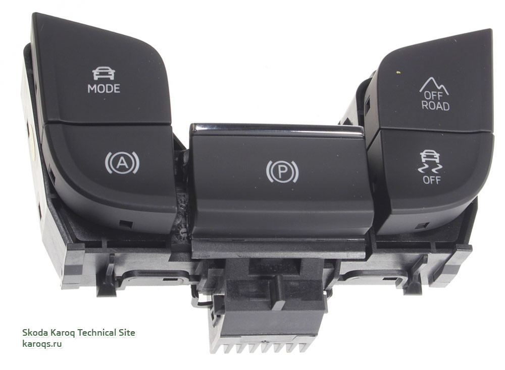

Вам тогда нужен блок кнопок
566927225B или 566927225BIHA
В данном варианте есть все кнопки
Ну по факту кнопку одну добавить надо будет. Или это блок целевой не съёмный ?
Там единая плата. В зависимости от версии на ней распаяно разное количество деталей. Кнопки или заглушки - это просто крышечки.

Ясно. Значит мне надо искать такой же блок как ты скинул только ещё с кнопкой авто ход и кнопкой выбора режима езды. А это уже сложнее найти Хотя он и не нужна там если есть эти функции в ГУ болеро выбор

Я купил блок с пятью клавишами. У меня родной был с двумя. На новом вместо двух клавиш верхних поставил заглушки со старого блока, чтобы самого себя не смущать выбором режима и оффроадом.

1. Блок кнопок 566.927.225 (или 566927225IHA) - 1 шт. (2 кнопки плюс ручник)
если надо четыре кнопки плюс ручник - берем 566.927.225B (или 566927225BIHA)

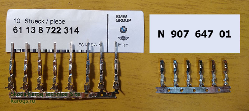

2. Пины N90764701 (VAG) - 2 шт. (мама, разъем у кулисы АКПП)
3. Пины 61138722314 (BMW) - 2 шт. (папа, разъем в ногах пассажира)
4. Провод 0.35 - 0.5 кв.мм около 1.5 м - 2 шт. (разных цветов)

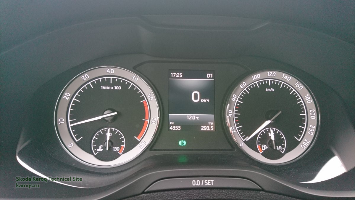

Напишите что снимать нужно для протяжки кабеля по минимуму. Индикацию действительо теперь можно сделать, а то прочитал что не получается у других, система работает но буква P зеленая не работает
@antony, мне сделали зеленую P в vagcheboksary, что снимать хорошо написано тут.
Не думаю что в чебоксарах какие то выдающиеся кодеры которые знают лучше чем в спб и мск. Просто никто этим еще не заморачивался
В Москве PetranVag лампочку активировать не мог до последнего времени. И очень многие заморачиваются, но решить вопрос с лампой не могут.
В Питере мне автохолд активировали за 15 минут. Провода сам клал. Если кто-то один не знает, это не значит что все остальные в городе тоже лохи
посоветуйте линк?
Вот что писал один юркий из питера : "Здесь еще машина и рвать с места как сумасшедшая не будет, мягко отпускает и относительно плавно трогается. Рецепт кодирования в инете — неправильный. По нему Автохолд работает неправильно — резко и дергано." Получается его еще нужно уметь готовить;)
Мне тоже активировали с горящей лампочкой. Но тот же PetranVAG не умея активировать Autohold с лампой, умеет активировать штатную навигацию на MIB3. Поэтому как-то Вы очень огульно про лохов выразились. Странно, что Вы проложив провода самостоятельно, не активировали самостоятельно же данную функцию.
