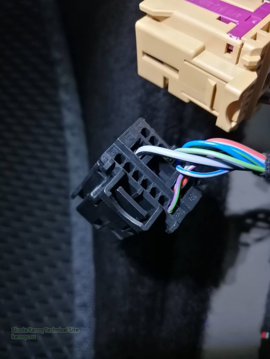

Посмотрел я сегодня -TIUR- "Место соединения в салоне снизу справа" - разъемы T17xg и T17g.
Посмотреть вложение 5219 Посмотреть вложение 5220
Отвечаю на свой же вопрос - в косе от -TIUR- в -J104- есть провода необходимые для AUTO HOLD.
Соответственно, тянуть их нужно только в салоне.

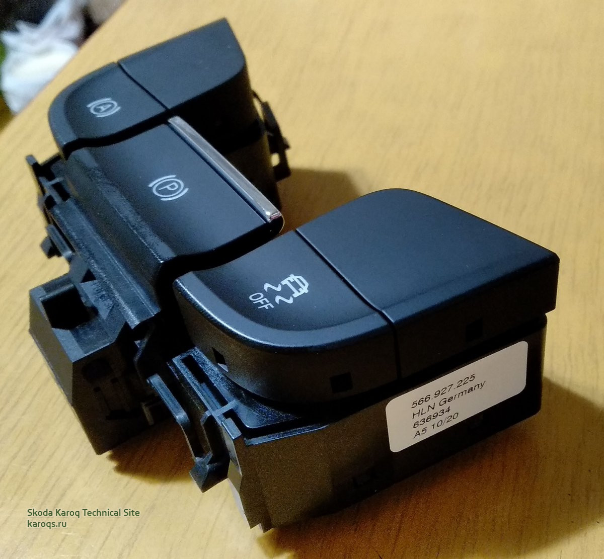

Цены в РБ:
Блок кнопок vag 566927225IHA - $75 (три кнопки: autohold, esp, ручник)
Два пина N90764701 - $1
Два пина N10336005 - $1
В РФ можно заказать в любом автомагазине (exist, emex, autodoc...)

Вот фото моих кнопок
566927225 = 566927225IHA
Пины продаются поштучно.
Нужно две шт. одних и две других
