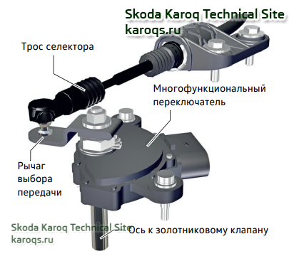

а у нас от селектора кпп тросы идут к коробке или по проводам?
3,049
3,071
@r075uk, да, правильно. Но управление "смешанное" механическое и электрическое.
Принцип действия модуля селектора в 8-ступенчатой автоматической коробке передач 09Q (Aisin)
Рычаг селектора с помощью троса селектора и рычага выбора передачи приводит в действие золотниковый клапан в блоке клапанов, а также многофункциональный переключатель. При этом модуль селектора обладает как механическими, так и электрическими функциями.
Механические функции
– Привод механизма блокировки трансмиссии на стоянке.
– Привод золотникового клапана гидравлической системы управления.
– Управление многофункциональным переключателем на коробке передач.
Электрические функции
– Блокировка извлечения ключа зажигания.
– Управление указателем положения селектора (через блок управления КП).
– Функция Tiptronic.
– Блокировка селектора (блокировка P/N).
Другие электрические элементы кулисы селектора
Многофункциональный переключатель
Многофункциональный переключатель соединён с кулисой селектора тросом.
В этом переключателе механическое перемещение троса в соответствии с положением селектора преобразуется в электрические сигналы, передаваемые на блок управления автоматической коробки передач.
Выключатель "селектор заблокирован в положении P" F319
Этот выключатель срабатывает от рычага селектора, находящегося в положении P. При этом он передаёт сигнал «Селектор в положении P» на блок управления рулевой колонки.
На основе этого сигнала блок управления включает блокировку ключа в замке зажигания.
Датчик распознавания, в каком пазу находится рычаг селектора, F257. Этот датчик распознаёт положение селектора, а значит, и намерение водителя. Этот сигнал сравнивается с сигналом многофункционального переключателя и проверяется на достоверность.
Переключатель Tiptronic F189
Этот переключатель распознаёт паз Tiptronic, а также нажатия подрулевых переключателей Tip+ и Tip–.
Сигнал передаётся на блок управления коробки передач по аналоговой линии.
