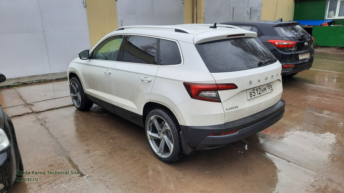

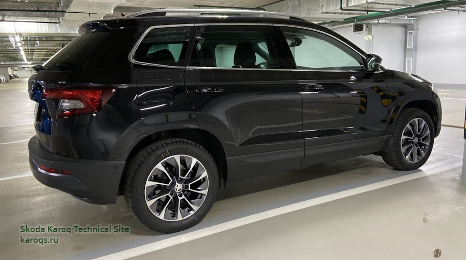

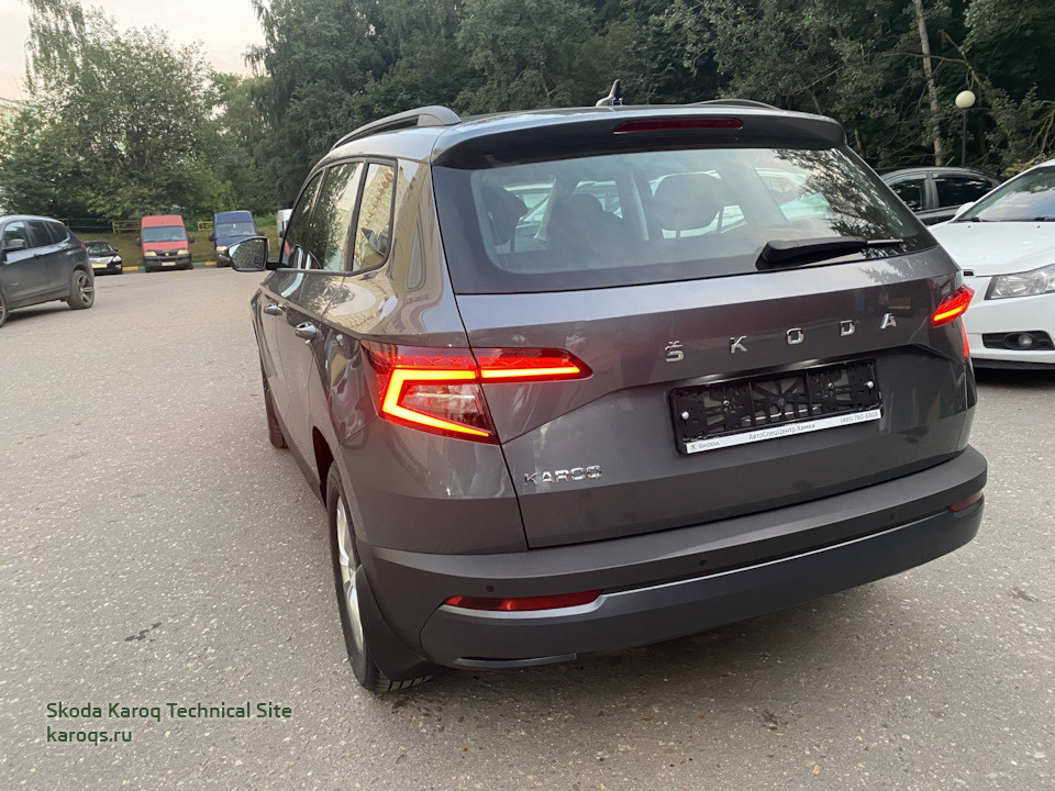

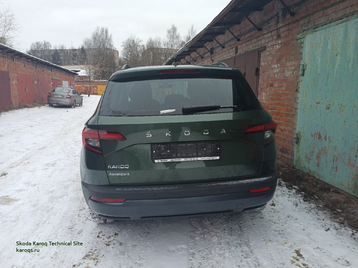

@Emckuu, цвет машины - отличный! Только с бампером реально косяк. Впервые на фото так хорошо заметно, что бампер состоит из частей разного цвета. Интересно проверить, как на других Кароках...
@Станислав, тоже так же. Просто на сером\серебристом\черном не так в глаза бросается. А вот на зеленом\коричневом это ппц как видно
Я тоже обратил внимание на своей машине, но сделал вывод, что не цвет разный, а визуальный эффект из-за разницы свойств материала в разных частях бампера.

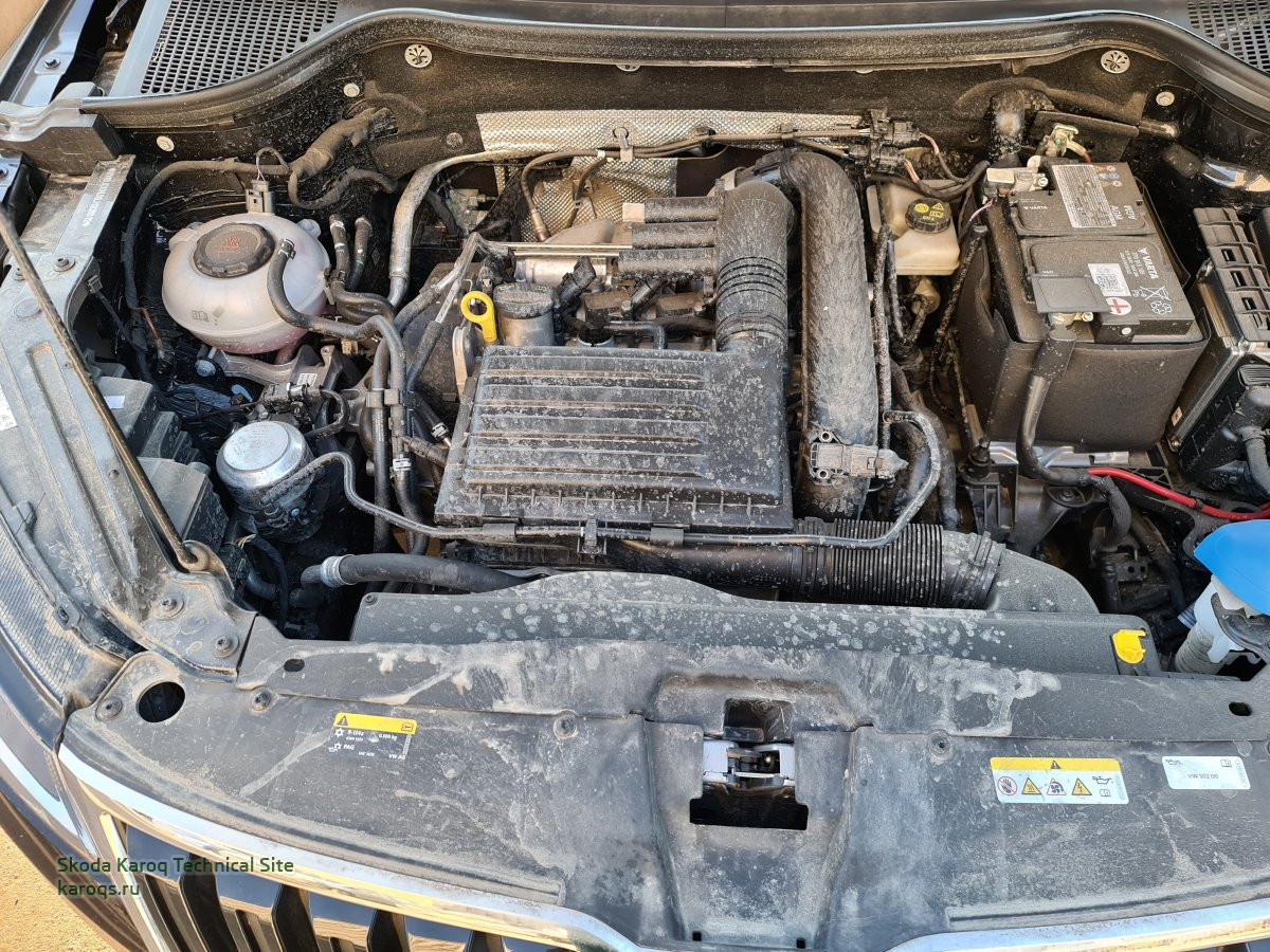

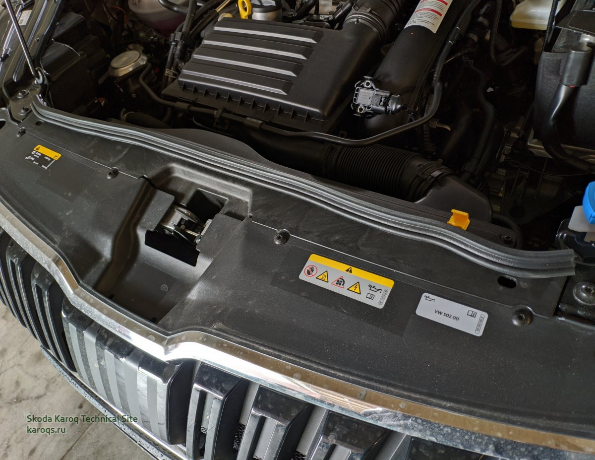

Доброго всем дня. Никто не знает, можно ли как-то заставить дилера решить проблему на фото ниже?
Грязь летит на двс в каком-то нереальном количестве и видно, что все из-за отсутствия уплотнителя по центру.
Дверной уплотнитель от ваз-2108 за 200 р вам в помощь. И на Рапид и на Карок подошел очень хорошо
