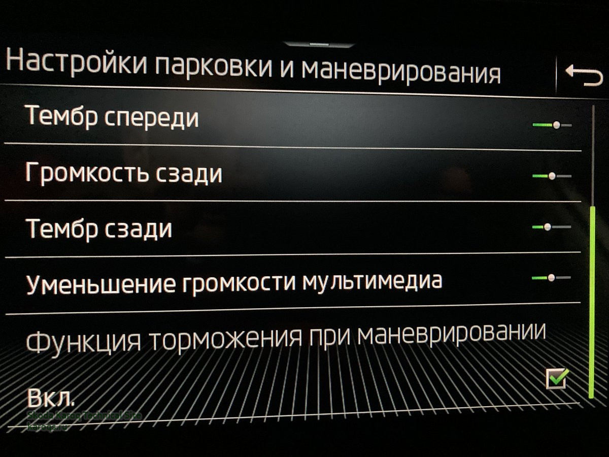

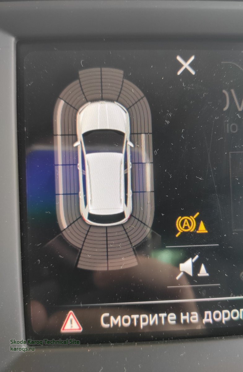

Это система автоматического торможения при маневрировании. Видимо порожек при въезде в гараж, на него реагирует система и бьет по тормозам. У меня также было. Стал медленнее заезжать и система не реагирует.Фича с название парк пилот или парк ассит, ссука, уже 4й раз истерично бьет по тормозам, когда заезжаю к себе в гараж. Места слева-справа вагон! Чего ей не нравится - непонятно.
причем как я понимаю, судя по следам от покрышек, она прихватывает заднюю ось?
Ну и систему можно отключить в настройках магнитолы)
