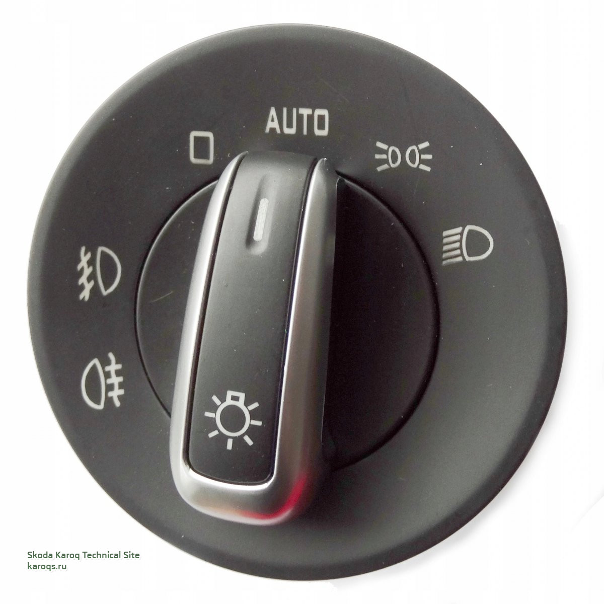

И вопрос - слева внизу ручка переключения режимов фар.
У меня такой: 123.jpg
Изначально как купил авто он стоял в авто. Меня это полностью устроило и крутить его не пробовал. Вчера пока искал как включить дальний пробовал крутить эту ручку.
авто понятно - автоматический режим. Левее ноль- тут свет выключен. Левее ещё два символа - но до них ручка не крутится. пробовал повернуть с нажатием (она нажимается) и с вытягиванием - но всё равно не крутится. Вправо от авто по моему сначала свет тоже выключается, ещё правее опять включается. В общем алгоритм не понятен совсем: нарисовано шесть положений ручки, включить можно только четыре из них при двух свет выключен при двух включен. В реале хватило бы двух положений. Зачем тут столько?
Если ручку потянуть на себя вкл передние противотуманки, еще раз тянем вкл и передние и задние. Это манагер при покупке говорил, но сам пока не пробовал)
У меня такой: Посмотреть вложение 6757

Я тоже когда впервые сел на ВАГ с таким переключателем не мог понять какпротивотуманки зажечь. Но интернет помог :)

@Беляш, автоматический дальний и так всегда включён (если видимо не отключить его через настройки гу), но нужно включить для начала этот самый дальний. Либо вам назвали вариант с кодированием. А у вас это авто первый или раньше дальний на по стоянку как-то иначе включался? Вроде во всех автомобилях, с которыми я сталкивался, дальний на постоянку всегда включался поворотником от себя, а если на себя - то горит, пока держишь. Чтобы реализовать авто дальний, постоянное включение дальнего сделали с нефиксированным положением поворотника от себя. По крутилки - да,у вага своеобразное решение,еещё и теперь нету ни лампочки ближнего на приборке, ни на крутилке его не осталось. Но зато можно включать потивотуманку в положении авто, в отличии от некоторых других авто.ИИ моое предложение почитать мануал все ещё в силе -он очень подробный и неплохо сделан (хотя есть косяки и кривой перевод местами).

:lol2: :lol2::lol2: Я когда впервые купил октавию и перегонял в свой город, остановился на заправке и долго пытался понять как включаются противотуманки. Дошло до бешенства, но потом я вспомнил про мануал и почитав инструкцию долго смеялся сам над собой.
