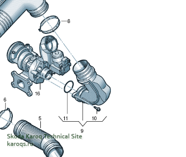

В общем я обратился к товарищу, к которому не раз ездил на всякие ремонты ещё на прошлом авто. Он регулярно съедает собаку на вагах и других автомобилях. Его ответ простой: заменить колечко там на соединении. И важно: кольцо должно быть зелёное.
Доберусь до компа залезу в етку и гляну артикул кольца.
да, читал статейки на эту тему. Но лично меня смущает обилие масла. Не должно быть его столько. Ну блин и сальник колена походу тож приезжает.
Если на рисунке это кольцо 11, то его артикул WHT001386
@Turboduck, вы предлагаете лечить следствие, а не причину. Даже если заменить колечко, и масло не будет ссать наружу,то оно будет попадать в котлы и гореть там, с соотв. последствиями.
имхо - не должно быть там масла в таких количествах.
А кто в теме, может у ВАГи есть TPI по озвученным выше проблемам?
В общем вооружился фонарем, телефоном, зеркалом. Осмотрел всю ту часть мотора с турбой. Всё сухо.

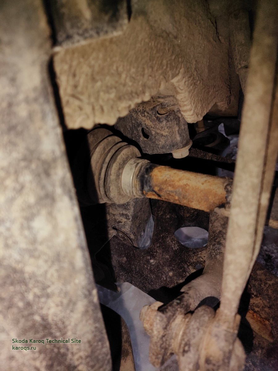

Добрый день. Сегодня из-за прокола заехал на шиномонтаж. Когда сняли колесо, то открылась грустная картина((. Левый привод весь в корзии и облупилась почти вся эмаль до пыльников(. Правый в порядке. Было у кого такое?
Нет. Всё норм. пробег 42кКм. 2020гв.
Вот такая красота(
Интересно гарантийный случай или нет?
я бы сказал что гарантия, если вы не вымачивали его в соляной ванне. А дилер...ну вы понимаете.
Из потенциальных проблем вижу коррозию в сторону пыльнтков шруса с дальнейшей потерей герметичности.
