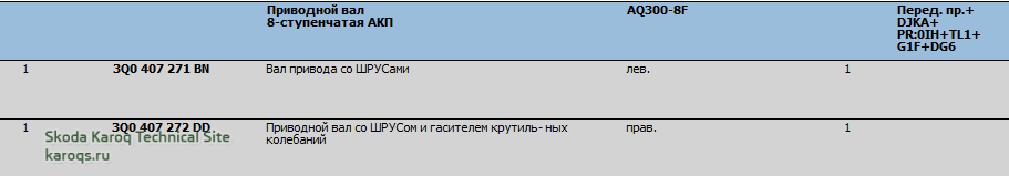

Может кто подскажет код привода на переднеприводной 1.4 8АТ
@Димар, 3Q0 407 271 BN - левый.
Да уж. Цена от 70000. Может от чего нибудь подходит вал. Изолентой замотать)))
@Димар, искать на разборках. Ну или снять-разобрать-покрасить.
