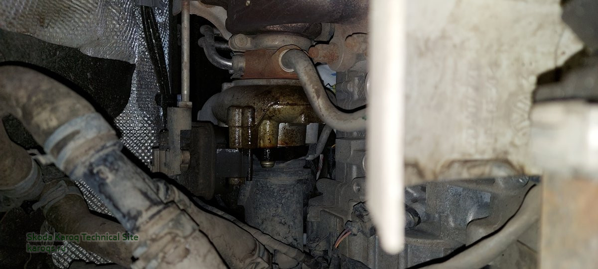

Сегодня при замене масла увидел красоту, пробег 32 тыс. К од думаю гнать бесполезно, другу на октахе с такой картиной сказали что отпотеваите это норма :wall::wall::wall:.

Это турбинка вид сверху? На запатевание маслом этот как то не очень похоже, прит потении обычно равномерный тонкий слой, а тут прям ручьи, это больше похоже на разлив масла. Но масло наверх не бежит, может на неё что то капает? Или ???
Это вид снизу, холодная часть турбы. Над ней ничего откуда может капать. И это не ручьи, отпотевание и влажность могут дать такой эффект.
трубки подачи масла сухие. Откуда там еще может быть масло? Разлив? - от горловины до турбы довольно далеко.
Ставлю на то, что давануло изнутри.
Турбина металлическая, а воздухопровод пластиковый значит есть соединение, а пластик и метал имеют разные температурные расширения. Именно по этой причине шланги с вентиляцией картера всегда в масле с наружи. а тут и турбинка давит и вентиляция картера подходит. еще и перепады температуры от -30 до +150гр. Но масленый туман (запотевание) должен быть и сверху турбины, а его похоже там нет, хотя по фоткам тяжело отличить. запотевание масла от масленых протечек.
@topol, ну нет. здесь на запотевание и близко не тянет. все в масле, довольно обильно, и причем свежее. Масло в таком количестве откуда???
Тоже так думаю, но автор написал что типа фотка такая. всякое может быть, по мне кто то случайно пролил на турбинку, а масло потом вниз сбежало. Хотя может и запотело так, на фотках реально тяжело что то понять.
не похоже. вон, слева и справа видно что болты и корпус чистый.
там патрубок присоединятеся к корпусу ТК через уплотнительное кольцо. Понятно что оно ссыт. Но откуда столько масла давануло.?
Туда сапун картера двигателя подходит. там нет клапанов, как например у БМВ или Мерса, а просто ЦИАТАТА (калиброванное отверстие), оттуда конечно может маслица накидать, но 30 000 км, для этого маловато как то. Хотя у сына гранта, после мытья мотора тоже через 15-20 тыс. куча мест с напотевшем масле.
Нет-нет-нет, некому кроме меня там ничего проливать сейчас. После ТО летом у од я уже лазил перед зимой и было сухо, выдавило точно в морозы в последний месяц, действительно вспоминаю появление запаха после нескольких поездок когда у нас пару дней ниже -20 было. Ну и вообще турбина стоит так что туда только специально налить можно, горовина двигателя совсем далеко, а холодная часть дальше горячей от заливной. Есть мысли что это резиновое колечко традиционно для 1.4 (как и на предыдущих поколениях) сопливит.
вопрос один: откуда столько масла?!

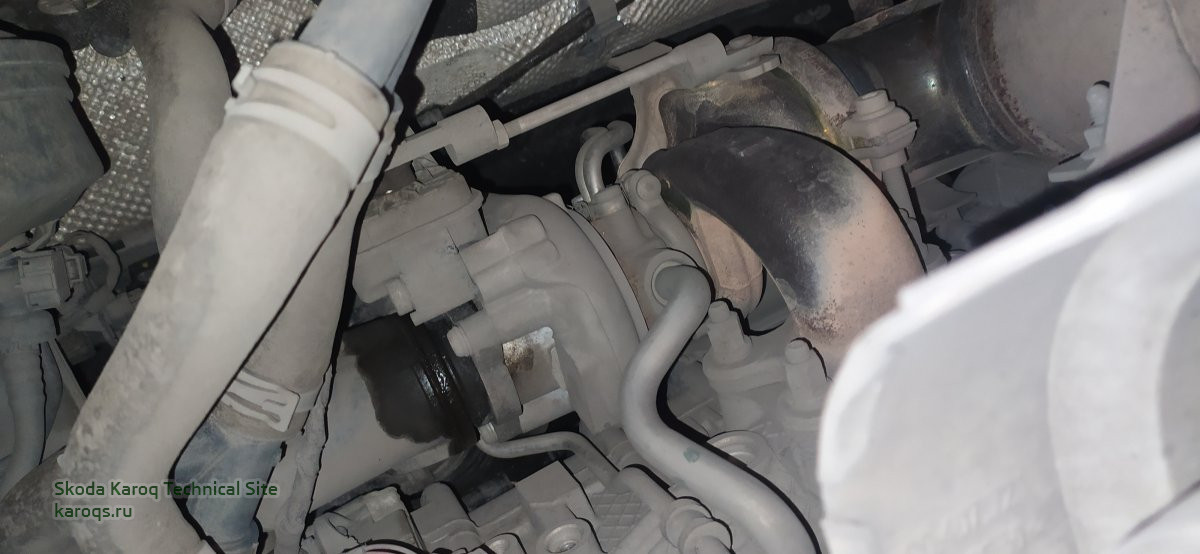

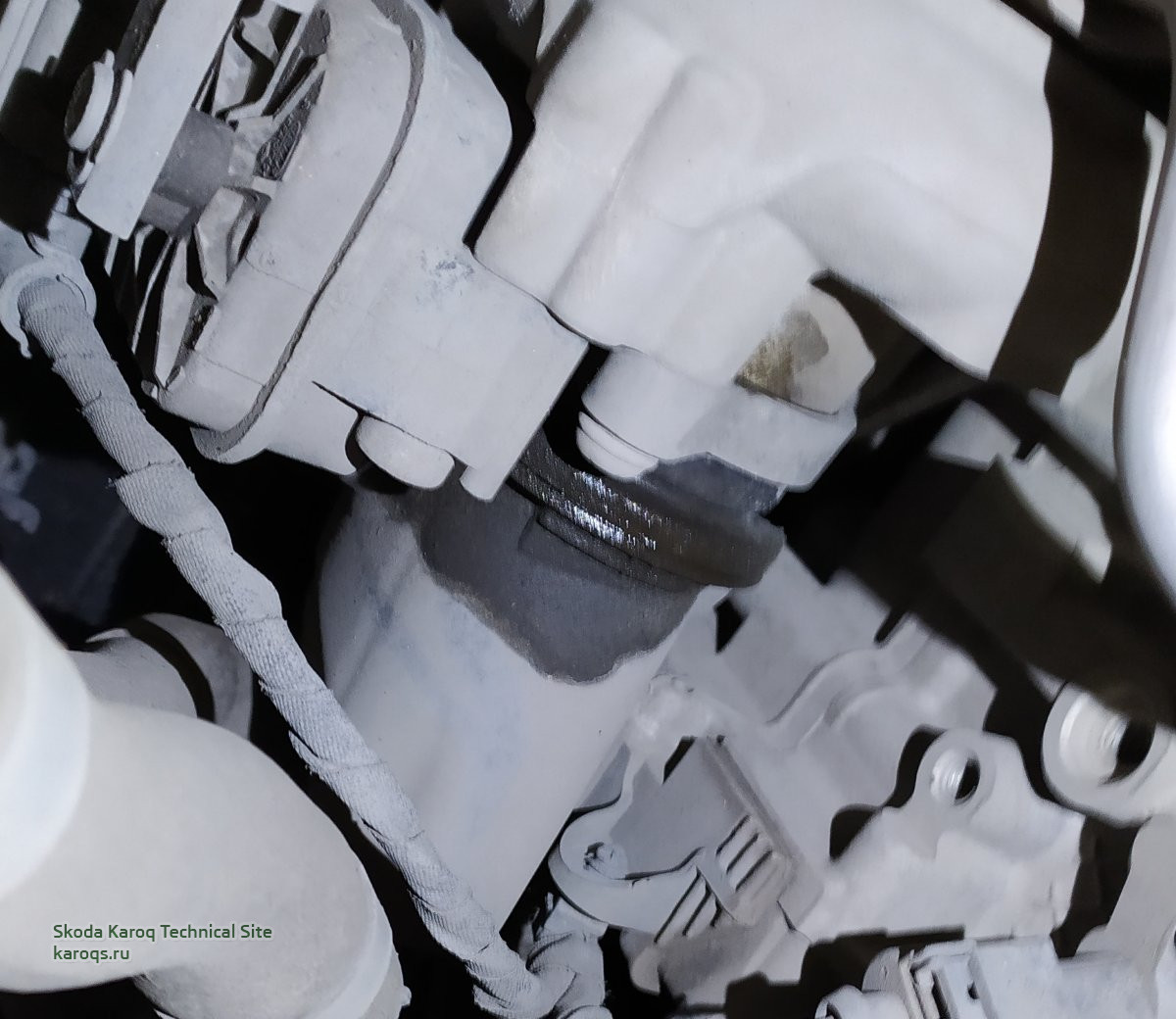

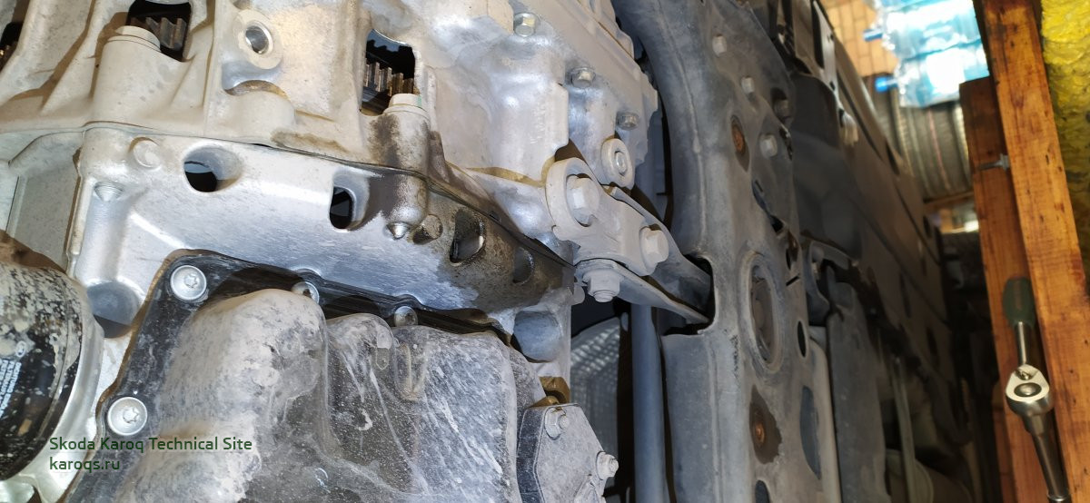

сегодняшний тёплый, погожий день обосрал ваг.

по поводу фоток выше. в неофф. сервисе ребята сказали что если это не космическое мега-совпадение и случайность, то это либо мертвый клапан вентиляции картерных газов, или проблемы по мех. части. Шикарная перспективка.
Огорчу вас, у нас нет клапана вентиляции. Фильтры очистки воздуха от масла есть, а вот клапана нету, его роль исполняет "калиброванное отверстие" Это не я придумал, так написано в документации, правда на АУДИ А3, но мотор тот же.
Ранее не жигулях и москвичах, обильно потеть начинало после того как "засерались" маслоотделители. Но это было при пробегах ближе к 100 тыс. и на старом советском масле.
@topol, я собственно просто транслировал мнение, причем не свое. Про этот мотор у меня нет знаний. По-вашему мнению в чем причина проблем изображенных на фото?
У меня есть предположения, но я их не буду озвучивать, потому что скорее всего они не верные.
Но есть тут такой момент, у моего сына гранта с пробегом почти 150+, и весь мотор запотел маслом, он его помыл, но хватило тысяч на 5-7. и потом опять на всех соединениях начинает потеть. и опять надо прокладку клапанной крышки менять. Сын забил, сказав - ни на что не влияет, а раз в 2 года я мотор и так мою.
Может так и надо подходить? к таким проблемам, машина все равно не вечная,.
ну форум на то и нужен, чтобы делиться мнениями. Не нужно стесняться.
руководствуясь подобными соображениями, нужно было и не пересаживаться на иномарки. ТАЗ свою функцию выполняет? выполняет. Все остальное баловство.
А он и не пересаживается. Это у меня уже более 20 разных авто было, а у него только вторая и опять гранта. На первой он 3 года откатал и на этой уже 4 кажется, и следующая тоже будет гранта, ну он так думает.
Мое мнение где то было озвучено выше. Пластик и Алюминька имеют очень сильно разный коэф. теплового расширения. и это не компенсируется резинкой. А если учесть что ЗИМОЙ температура воздуха после турбинки скачет от -40 (разряжение) до +160-180 (давление 1.5 бара) градусов, а то и до 200 доходит. То и получается, что потеть в этом месте будет почти всегда. турбинка еще и охлаждается и маслом и водой и алюминиевая (высокая теплопроводность), а пластиковый канал тонкий (быстро прогревается), еще и имеет намного больший температурный коеф. Плюс как уже выше написал, клапана вентиляции нет (да он и не особо поможет), при холодном моторе давление газов в картере намного выше, а испаряемость современных масел высокая даже при отрицательных температурах (нам же надо обеспечить масляный туман в картере). Вот и получается что при морозах обеспечить там герметизацию практически не возможно, а масло из картера летит много. Это все мои домыслы. Я не уверен что это все верно. Но если верно то скорее всего на это не надо обращать внимания. Так и должно быть ))))
Повторюсь, это только мое теоретическое мнение.
@topol, то что во впуске масляные пары должны быть - бесспорно. Но чтобы скапливалось в таком количестве и протекало наружу - не согласен. Тем более, в ноябре 22г. при замене масла, лично сам осматривал - было все абсолютно сухо.
Благодарю за мнение.
