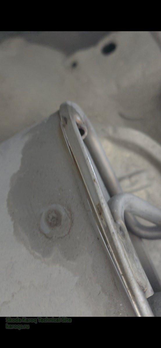

Всем доброе утро, у кого-то такое было, ощущение, что лопнула банка глушителя или разошлась по шву, но вроде должно быть проварено.
    48.1 КБ · Просмотры: 148
Скорее всего там не сварка, а развальцовка.
Может такое быть, если зимой долго стоит авто без движения и вода, находящаяся в глушителе замерзает.
