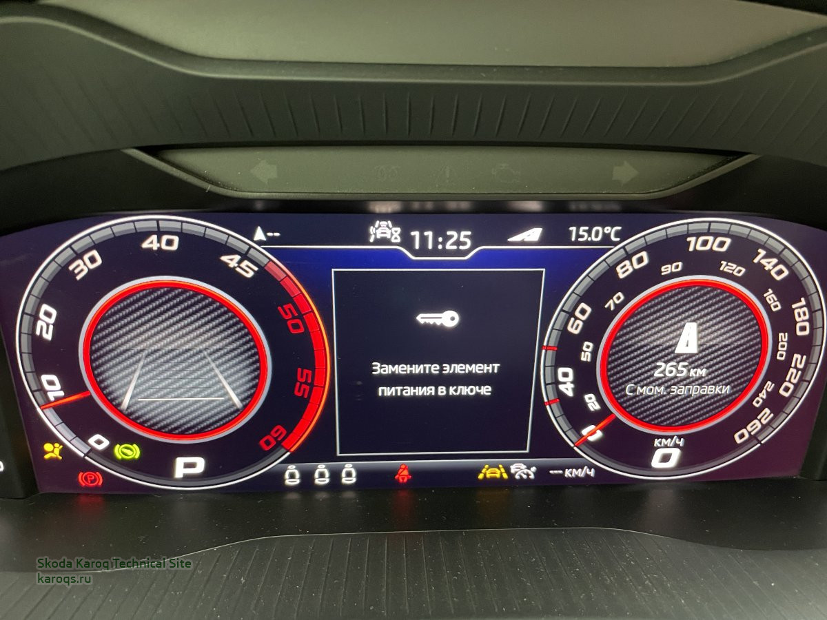

На таблото за управление има отделно съобщение: „Сменете батерията на ключа“. Той е придружен от снимка на ключ.
@blindbard, было бы лучше, если бы вы писали на английском )
Ok, thank you. Will try:
The dashboard reads: "Please replace the key battery". Along with the inscription there is a graphic image.
выглядит это так: :)

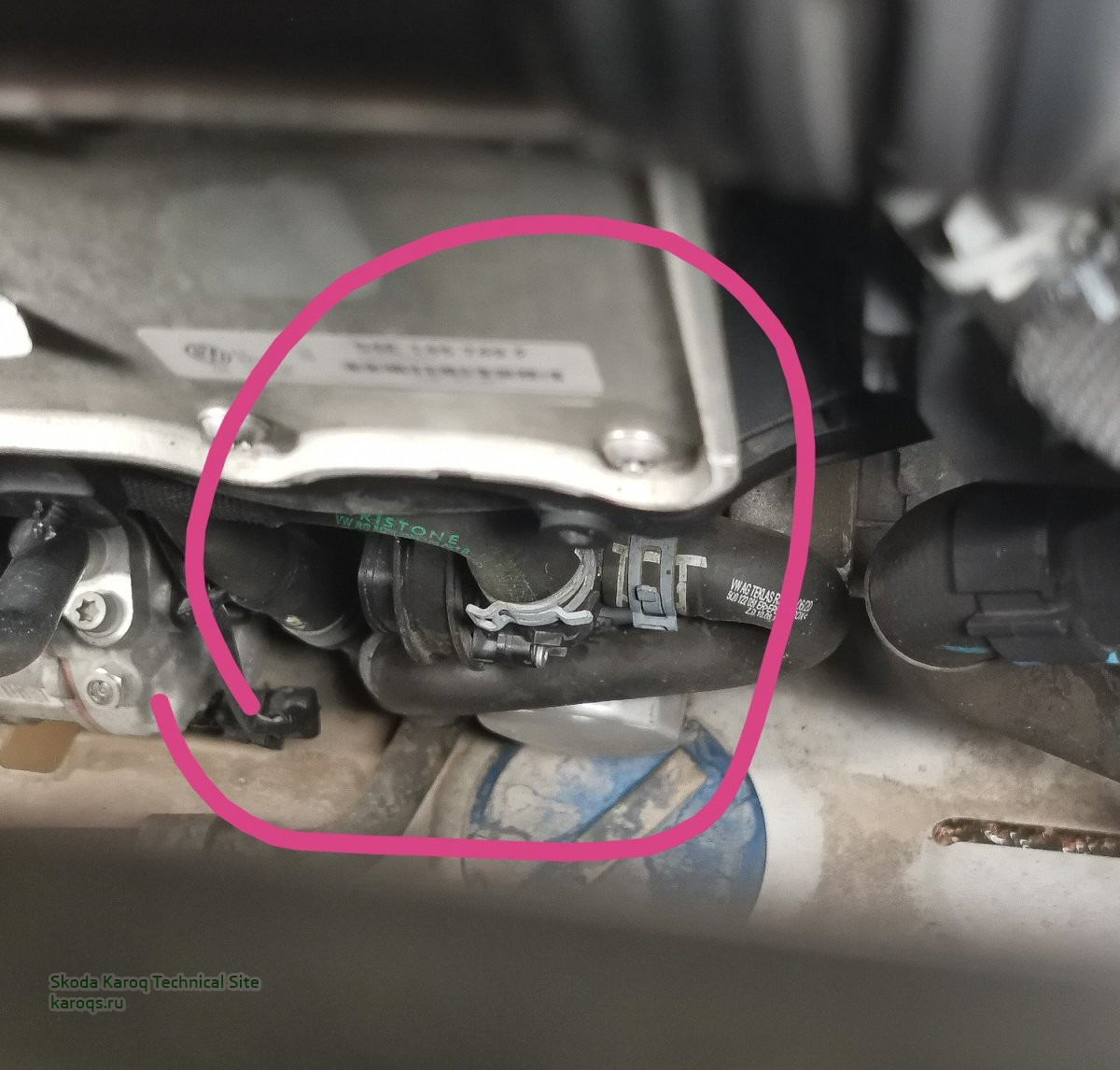

Помпа находится на самом двигателе перед радиатором, ее слышно, заглушив машину и открыв капот. Когда самостоятельно менял масло, снизу ее было отчётливо слышно и пальцами можно почувствовать вибрацию ее работы.
Вот сфотографировал.
Это передняя часть мотора, сразу под интеркулером.
Она самая.
