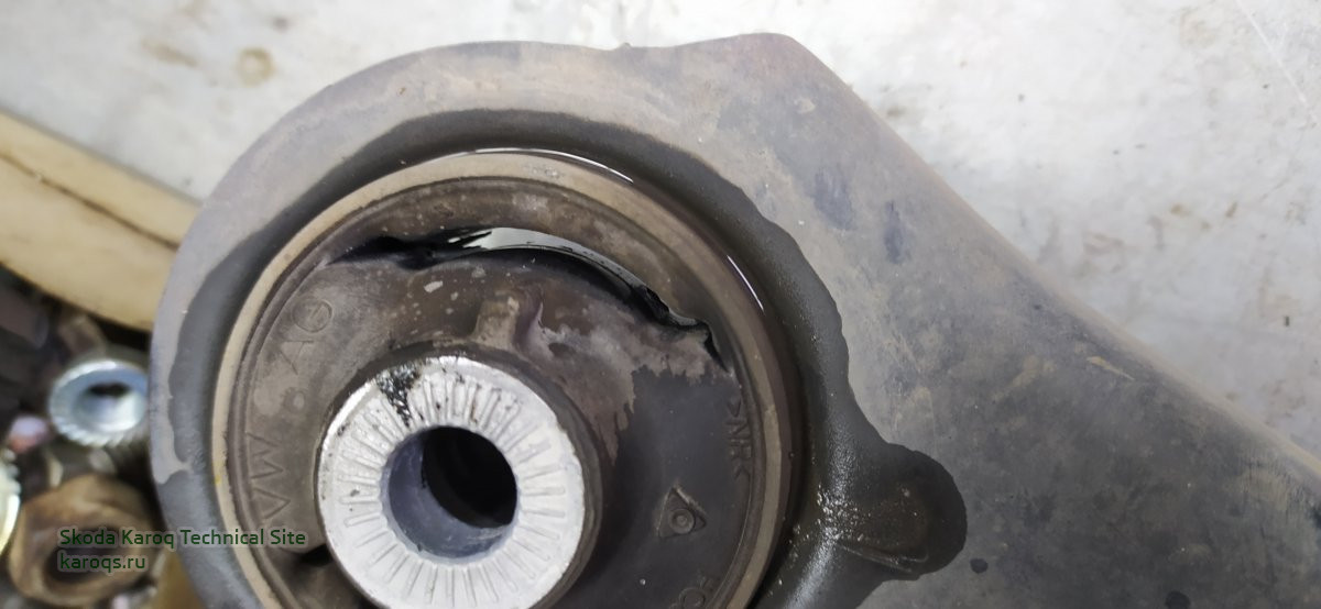

всем почитателям вага посвящается...
-ведро моё
- пробег ~21000км, из них чисто по трассе на юг 5.000км.
- заменены на цельнолитыте от ауди
- треск, хруст в движении и при маневрировании - устранено.

Посмотреть вложение 9049 Посмотреть вложение 9050

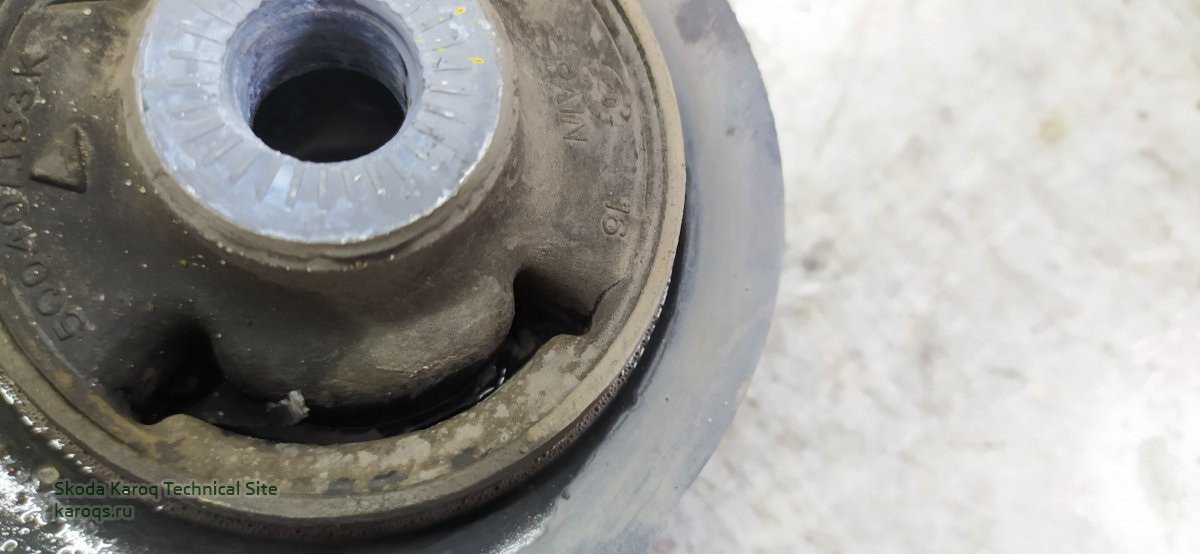

А они разве не вместе с рычагами меняются? И можно код сайлентблоков от Ауди?
как их можно было так порвать за 20 тыщ?
а если вспомнить что звуки спереди слева появились осенью 20г, а справа весной 21, то пробег был тыщь 10-13...
сайлент - отдельная запчасть. рычаг пару замен выдержит, потом менять.
ауди сайленты 8s0407183b
сразу хочу предупредить любителей воткнуть шины с профилем потолще: машина на этих сайлентах немного жестче, чем на родных, но, на мой взгляд, плюсов от замены сильно больше.

Ну за такое время они точно не порвутся возможно брак был. Если на бордюры не лазить то хватит на долго так точно.
я не езжу по бордюрам, езжу не быстро и по приемлемого качества дорогам. и если вы намекаете на то, что я экспуатирую авто не корректно , вы ошибаетесь. Езжу один, картошку не вожу, с асфальта не съезжаю, по бордюрам не езду. И да, на д2 полно записей о порванных этих сайлентах...
Сайленты говно, ваг говно.
Говно или нет время покажет, сейчас стою на пятачке припаркован, оглянулся по мимо меня ещё два Фольца и Шкода, Ниссан и Форд. Я не писал что Вы ездили, писал что возможно брак.
На drive посмотрел ну пока только прочитал у двух о одного на 130 тыс, была замена у второго на 87 тыс. на таких ранних пробегах не находил. ? Вечером пороюсь ради интереса, чтобы понимать и быть готовым.
@Petr80, если вас ничего не беспокоит, не нужно готовиться. Дилер вслучае чего заменит на такие же, новые ))
меня донимали посторонние звуки и ощущения на руле.
@Petr80, забейте в поисковик код аудюшных сайлентов, почитайте, посмотрите.

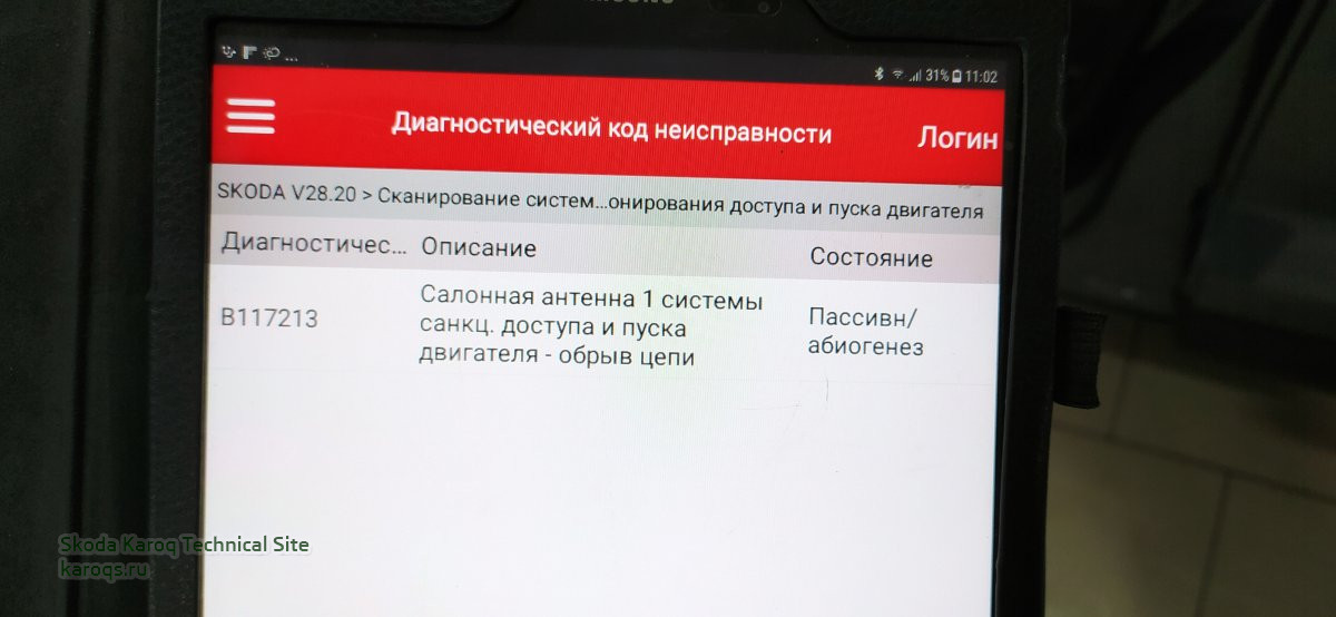

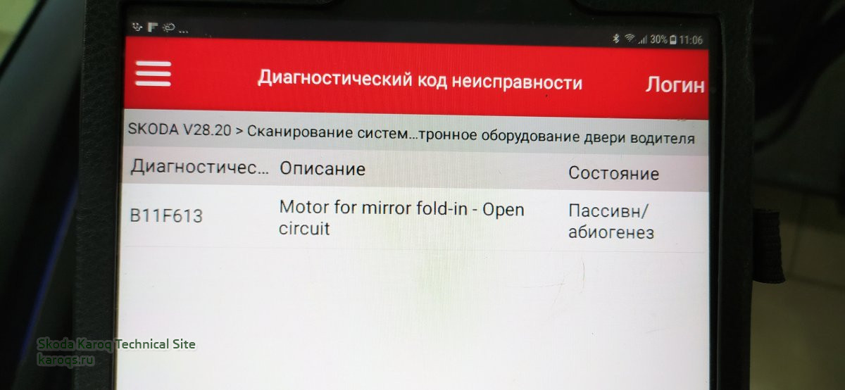

вот еще ошибки
