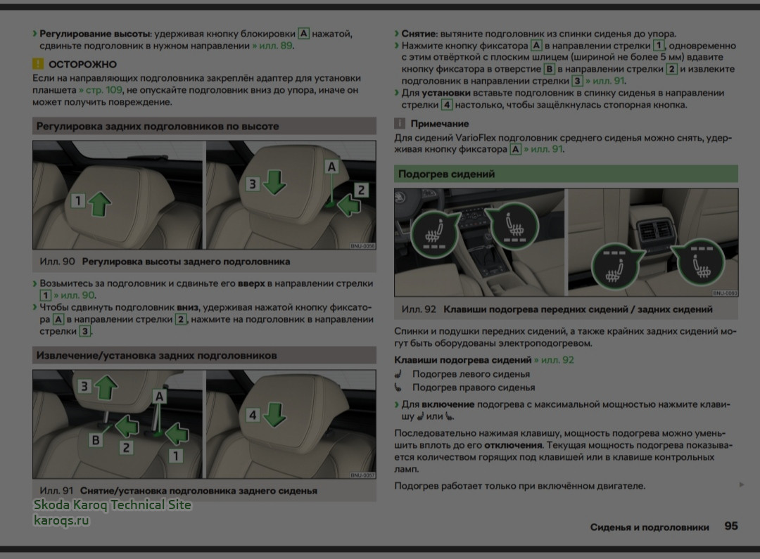

Подскажите, задние подголовники полностью вытаскиваются из сидений? Если да, то как, у меня не получилось их извлеч.
Чтобы долго тут не писать, в мануале на стр. 94 написано как. Там нужно один фиксатор пальцем нажимать, так же одновременно отверткой нажимать и тянуть подголовник вверх. Картинка в мануале есть.
Т.е. без танцев с бубном подголовник не снимается. А отверкой куда жать ? Есть углубление или паз ?

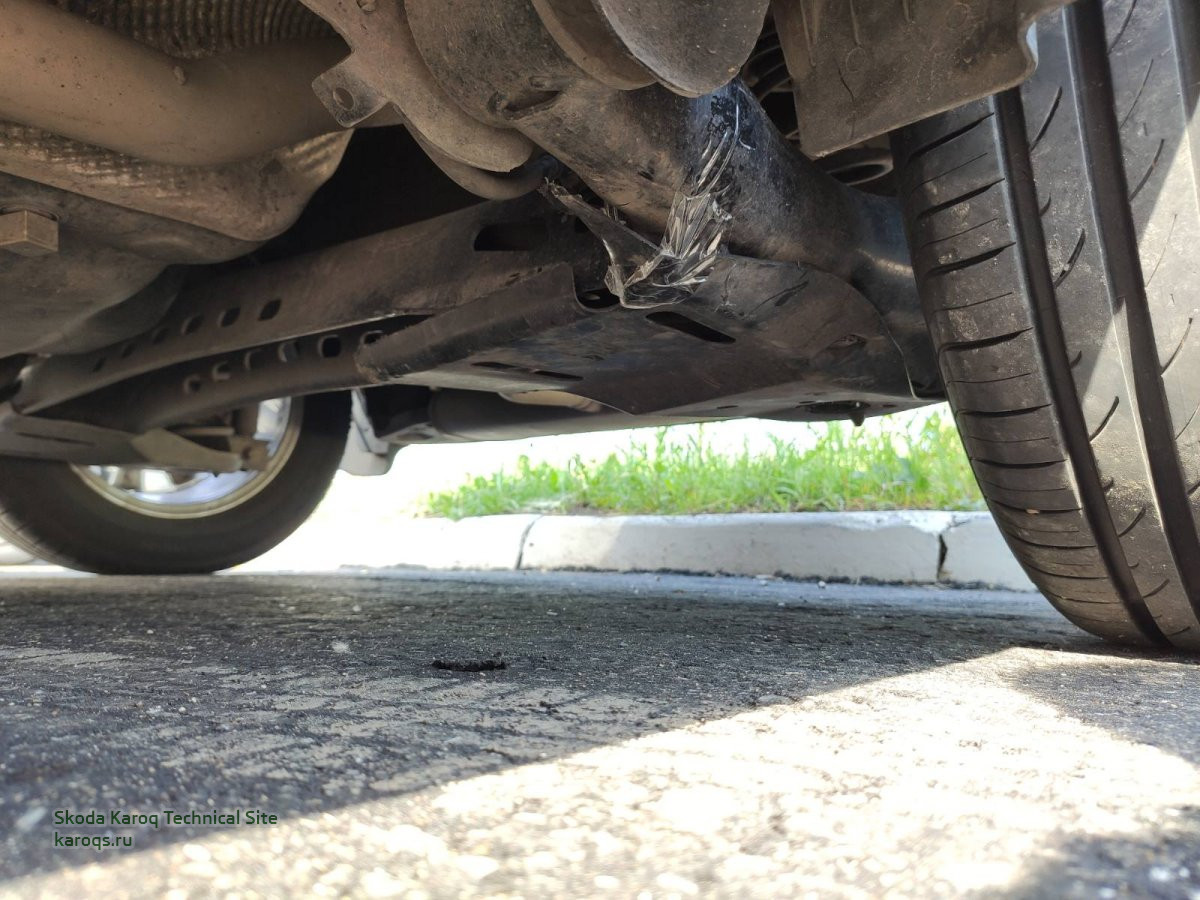

Почему скотч всегда должен быть в машине ))
Сегодня услышал какой-то странный шум, доехал до места начал осматривать и увидел, что кожух отвалился. Руками назад защёлкнуть не получилось, примотал пока скотчем.
В общем выдрало её с клипсы. Клипса уже плохо держит, там где скотч стяжками закрепил.
Посмотрел с правой стороны, там тоже эта часть никак не закреплена, скорее всего левую ветром на трассе и выдернуло. Возможно и справа надо будет закрепить стяжками.
