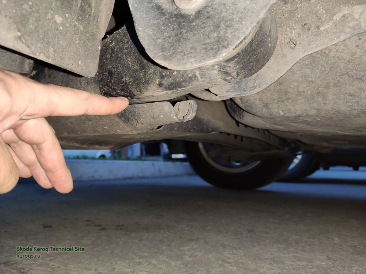

В общем выдрало её с клипсы. Клипса уже плохо держит, там где скотч стяжками закрепил.
Посмотрел с правой стороны, там тоже эта часть никак не закреплена, скорее всего левую ветром на трассе и выдернуло. Возможно и справа надо будет закрепить стяжками.
Проехал 150км, и правая начала дребезжать. Не открепилась, но на скорости от 40 км/ч пластик дребезжит. Стянул стяжкой.
