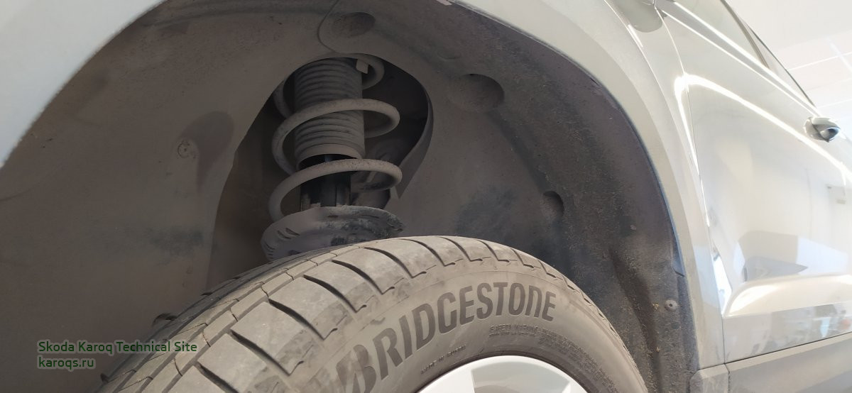

про подвеску тиги2
решил притащить сюда, вдруг кому-то будет интересно.
Человек в этом посте описывает претензии к подвеске, и я полностью разделяю его мнение. Но печаль в другом - весь "этот" ваг с такими проблемами, сразу, с завода, и похер производителю. Судя по постам, только у ауди дела по-лучше...
так что рассказывающие мне тут про то, что "..вам просто кажется..." - не кажется. Подвеска дрянь.
Он туда ещё и Суперб зачем-то приплёл. Я на Супербе ездил почти 4 месяца. Подвеска ПРИНЦИПИАЛЬНО отличается от Карока. Намного комфортнее, "стиральная доска" на ней не чувствуется и т.п.
Ну и забавно что жалуется на подвеску Тигуана, уповая что вот на Кароке всё лучше. :lol2:
ну там если почитать, плюс/минус тоже самое. и это печаль.
@r075uk, резину попухлее поставить и становится лучше. Ну и там-же тоже решение предложено - замена стоек амортизаторов.
Лично у меня подвеска особой какой-то печали не вызавает. Да, на Супербе была лучше, но там и машина из другой ценовой категории + на такой большой мне в городе было неудобно (запарковать заметно сложнее чем тот-же Карок). У Карока тоже вполне приемлема. Меня больше шумная летняя резина и плохая музыка (вот это вообще расстройство) напрягают.
Видимо, чтобы под себя машину не дорабатывать, нужно вообще какой-то суровый премиум брать. И то без гарантий. ;)
Если решение 35 рублей тему про подвеску вообще можна закрыть.
это только амортизаторы, комплект. Судя по отзывам убирают грохот, валкость и раскачку. Но на мой взгляд, если идти в эту тему, то менять вместе с пружинами.
