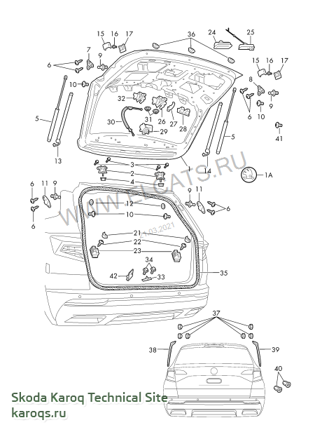

Возможно это не основная причина попадания туда воды но замечал такую вещь, после мойки машины когда открываешь багажник, в том месте где заглушки (выше несколько постов фото), скапливается много капель воды. Так вот при открытии двери багажника, эта вода активно стекает прям под пластиковую обшивку, там щель приличная между металлом и пластиком. Не раз такое замечал.
Так что вскрывать заглушки или это частная бага?
Ладно "+" установится , вскрою заглушки и посмотрю, что с там за болото
У нас пока больше минус, чем плюс
Посмотрел у себя, заглушки есть, и судя по их виду их снимать не надо.
@Turboduck, пока посмотреть не могу...жена на даче тропы в снегу пробивает, а я в городе
Судя по каталогам эти заглушки входят в штатное оснащение.
поднимали дворники на мойке?
если да, то не гарантийный случай.
При поднятии дворника он должен ударить совсем в другое место.
Дворники физически в эти места не могут ударить
Вопрос для чего они? Если они не нужны смысл их делать?
Вчера снял одну, глухой резиновый грибок, у меня сухо кстати. Для чего не ясно, может технологические, но купить баллон мовиля с трубкой и задуть через эти отверстия можно вполне, на всякий случай.
