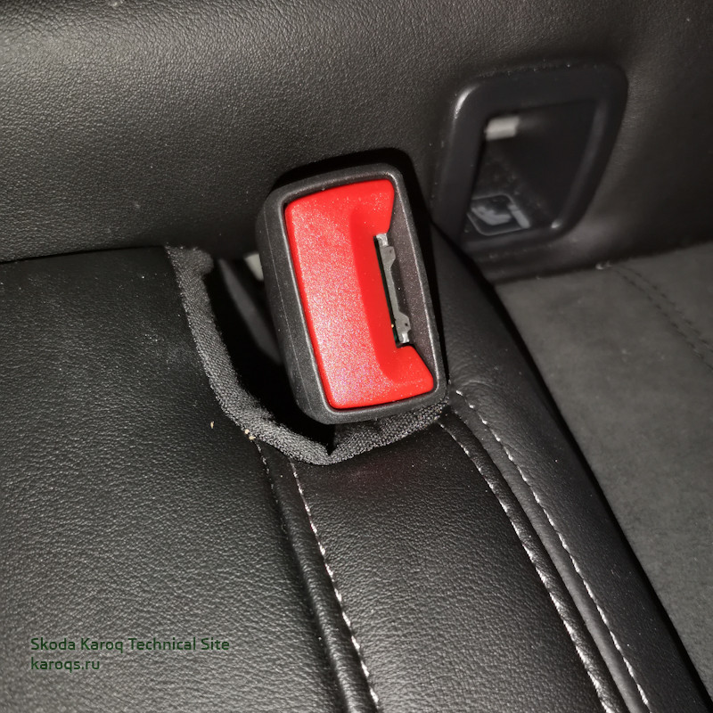

Я тут другое словил: решили пристигнуть на заднем диване детское кресло, а крепление ремня (2ое слева если сидеть на заднем) уууиить и ушло в недра дивана. Вытащить не вариант, кто знает как диван задний снимается?:)
просто снизу поддеваешь руками тянешь наверх и потом уже снимешь с креплений. только смотри аккуратнее, если есть подогрев и датчики ремней они по бокам сидения
Там помимо передних креплений есть ещё нюанс, после выдёргивания оных, сидение нужно подать немного назад и только тогда
можно подымать сидушку вверх. Обратите внимание на второй рисунок.
Да и незабудь снять изо фиксы 4 штуки
Не верю. Там в конце есть отлив рядом с пазом, и если тупо нажимать оно как раз будет пытаться отстегнуться от посадочного места:) по факту надо тянуть на себя и вверх.
Правильно нажал и немного на себя и все вообще проблем не было с установкой)))

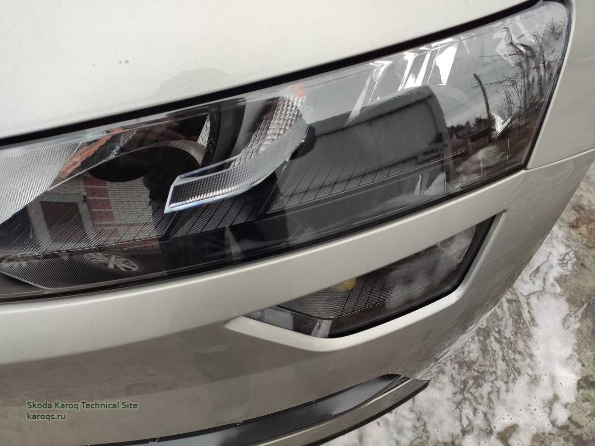

Лёгкое запотевание после мойки, как думаете, гарантийный случай?

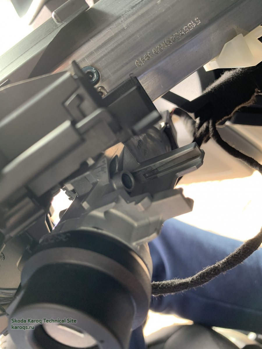

Ни у кого не отключалась блокировка ключа зажигания в замке? Сегодня свободно вынул ключ при положении селектора D.
Не оказалось на Кароке блокировки ключа в замке, нет соответствующего электромагнита на замке зажигания. Я не замечал раньше. Экономия на спичках. То, что приборка пищит - херня, это никак не мешает в запарке выдернуть ключ, стоя в драйве и убежать по делам, а машина потом откатится на небольшой горке.
    122.6 КБ · Просмотры: 349
При положении ручки кпп в "D" при открывании двери автоматически включается стояночный тормоз(ручник). Естественно при наличии электронного ручника. Так что никуда не укатится.
Т.е. можно включить зажигание, выдернуть ключ и оставить музыку в машине?
Так это фича, а не баг.
Лучше так, чем ключ оставлять.
Надо попробовать.
Надо попробовать.
Музыку и так можно без ключа включить))
Нет. Повернутый ключ нельзя выдернуть, я так думаю.
Когда зажигание включено, то ключ повернут.
Выдернуть можно только на заглушенной машине, когда зажигание выключено, пусть даже переключатель АКПП в положении D.
У меня так на Тойоте, не вижу в этом ничего плохого.
Даже вставив ключ, завести машину не получится пока на Р не переключишь.
