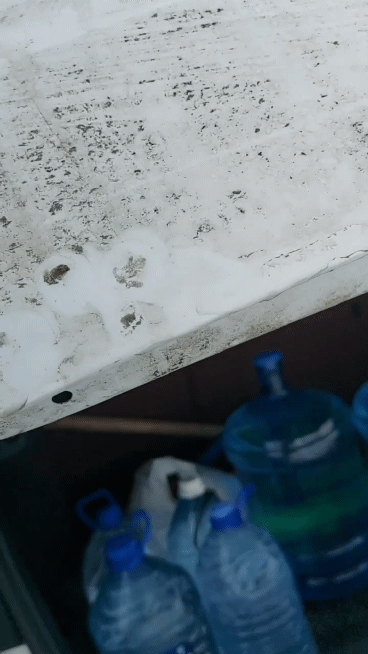

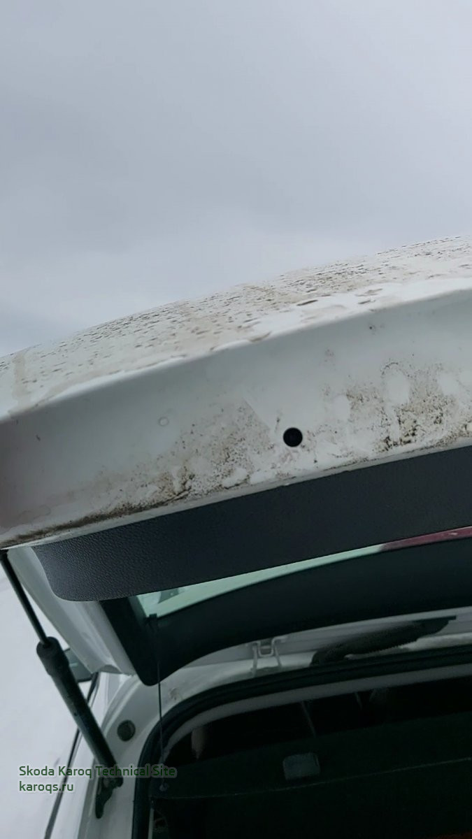

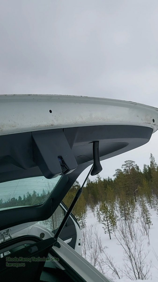

не могу загрузить видео, но оказывается причиной замерзание кнопки и замка багажника это конденсат и и там ооочень много воды скапливается, а все потому что нет дренажных отверстий вернее они закрыты заглушками
@Aleksejh, ого. Надо у себя посмотреть. А заглушки должны быть? Или таки должны быть сняты?
Заглушки надо проверить конечно, но где кнопка и где дренаж, это сколько ж там должно накопится и замёрзнуть, дверь в морозы не поднять бы было. :mda:

Сфоткайте по возможности где эти заглушки.

Значит тут не в кнопке дело а привод замка надо сушить.
У меня кнопка замерзает и там лед
@Борис_40rus, привод замка на фото прекрасно видно, и у него закрытая конструкция, т.е. это точно не он.
Скорее всего я так думаю просто собирается конденсат ( когда тепло) скатывается по все двери вниз и как только мороз и все замерзает. В любом случае надо открыть эти дренажные отверстия если там так скапливается вода, то представьте что будет через лет 5 дверь просто сгниет
Как туда вода попадает? Должно быть входное отверстие сверху. Может оттуда плясать?
Для конденсата великоват об'ем - вам не кажется?
Не знаю, но вверху все дырки закрыты, скорее просто копится влага со временем и получается много воды, а может где и есть неплотности может и рядом с гофрой сверху
@Aleksejh, вы же написали, что на сервисе ручьем лилось? Может трубка омывайки на хлопушку повреждена ? Столько конденсата, что бы ручьем мне сомнительно..прошу прощение за недоверие, но тогда в дверных картах та жа бяка должна быть..?
