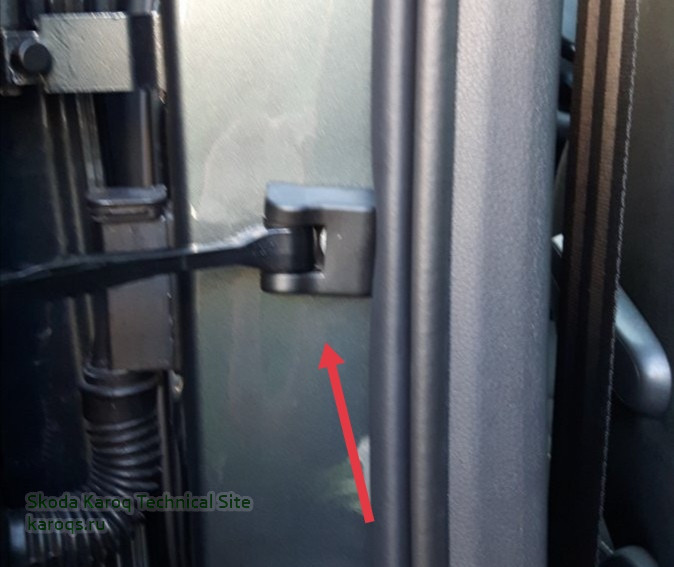

А была у кого проблема со скрипом двери? У меня передняя левая поскрипывает при закрытии и открытии. Не понимаю пока конкретный источник, звук эдакий пластиковый что-ли... Может тупо грязь на уплотнитель попала?
Есть такое. Буду тоже пробовать протирать.. А то уже хотел петли мазать :)

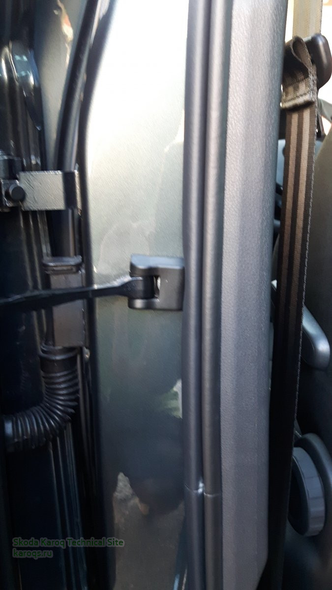

Я вот тоже рассматривал вариант смазки петель но не обнаружил там маслёнки. Там вкручена "заглушка". Каким образом происходит смазка? Выкручивается заглушка, вкручивается маслёнка и шприцем смазывается? Или как-то ещё?
Я поставил такие крышки. Дополнительно использую силиконовую смазку w5

Дверь скрипит в том месте, где крышка?
Я так полагаю, что автор сообщения с "крышкой", просто написал, что поставил крышу. А его сообщение не имеет отношения к скрипу. ИМХО
Вратата скърца ли там, където е капакът?
Да, скърца. Капаците предпазват горната и долната панти. Първо го намазах със силиконова грес, след това затворих пластмасовите капаци.
Извинявам се за лошия руски, използвам Google Translate.
