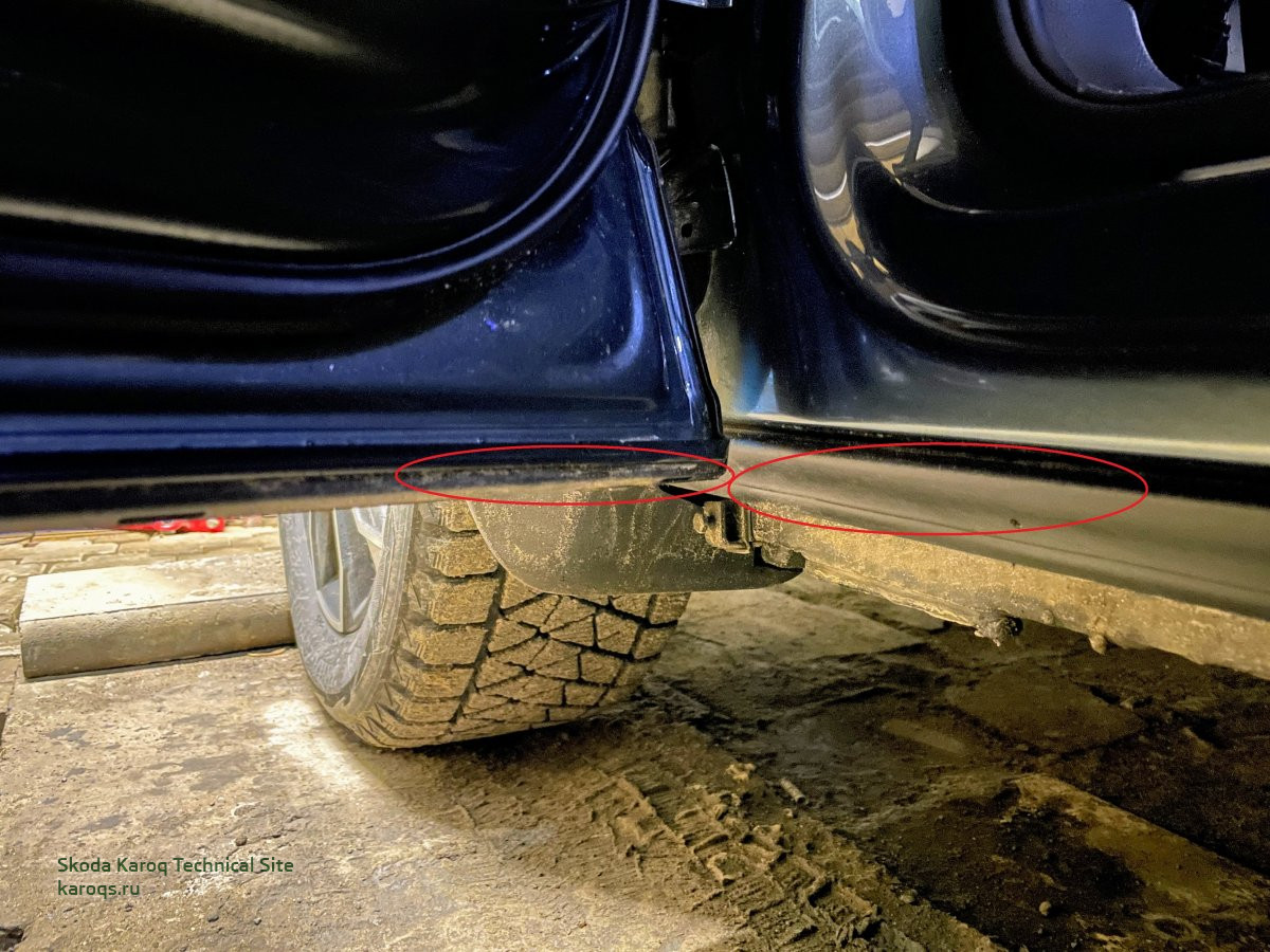

А была у кого проблема со скрипом двери? У меня передняя левая поскрипывает при закрытии и открытии. Не понимаю пока конкретный источник, звук эдакий пластиковый что-ли... Может тупо грязь на уплотнитель попала?
Есть такой момент. Проявляется после мойки, или в сырую погоду.
источник выявил:
уплотнители в нижней части двери/кузова
@Turboduck, тоже скрипит левая передняя дверь, в самом низу об резиновый уплотнитель. При каждой мойке промываю там, не помогает, скрипит. Раньше пробовал силиконовой смазкой, губкой для обуви. Смазочные средства чуток помогают но не на долго и это палка о двух концах. На смазке быстрее собирается пыль и грязь. Забил на это в итоге.
