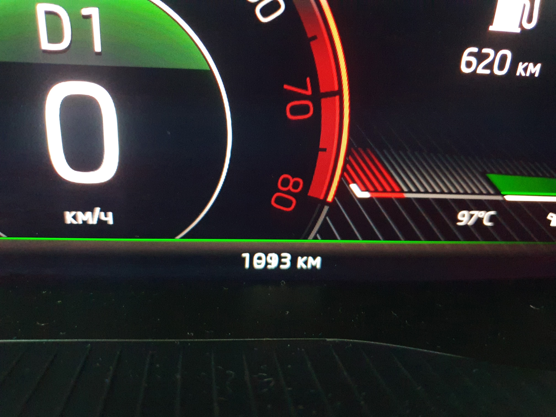

уже третий чел на неделю, у кого косяк с электронной приборкой на Кароке. Дилер отнекивается, типа"ну она же не вся потекла". Так что внимательно проверяйте ее, при получении ;)
Битые пиксели что ль?
