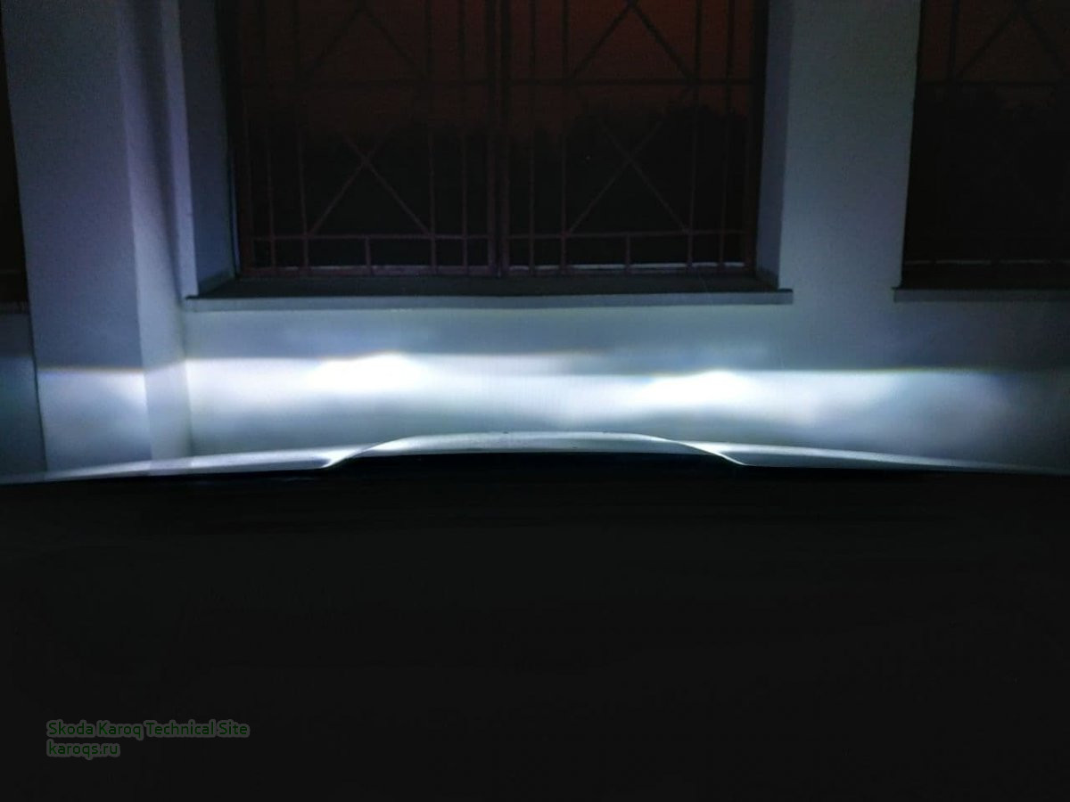

1) Слепит ближний свет встречные машины (т.е. по трассе ночью, каждая вторая/третья машина моргает, думая что у меня дальний - нарекания на регулировку)
Обнаружил эту же проблему при свете фар на стену - левая фара светит намного выше правой. Дилер сначала типа отрегулировал, но по приезду снова к контрольной стенке было обнаружено, что ничего не изменилось :) Вот уже вторую неделю дилер ведет переписку с заводом в Чехии, что же делать? :)
Сегодня снова еду к дилеру на осмотр ))) Буду держать в курсе :)

Не затруднит сделать фотографию «вредной» фары, а точнее контрольной стенки? Сравню со своей ситуацией. А то на дилера надежды нет.
Заранее благодарю.
Заранее благодарю.
Вот фото -
Пришел вердикт с завода - левую фару под замену :) Дилер заказал, ждать примерно 2 недели пока придет в Минск
