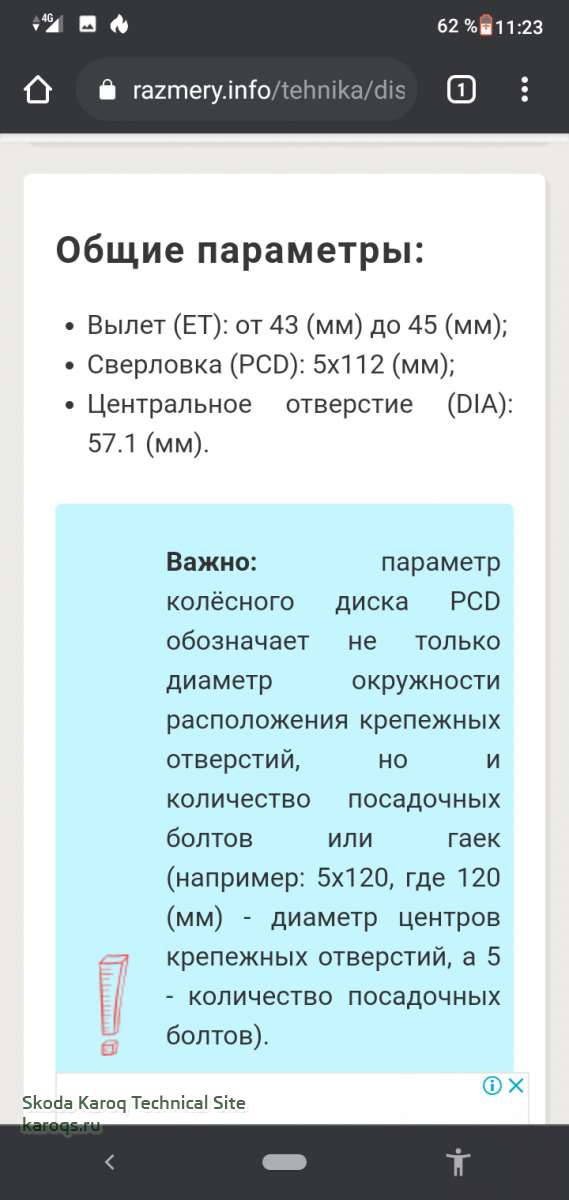

Я про другое. Про то, что в продаже полно сторонних дисков с нужным посадочным местом и с вылетом 42 или 46, а на Кароке вот 43 и 45.

Вопрос был, что сподвигло Инженеров изменить ЦО на 0.1 мм? Почему на других машинах ВАГ размер 57.1 а тут вдруг решили сделать 57?
Потому что 57 это диаметр ступицы, а 57.1 это диаметр отверстия в диске. Чтоб можно было надеть одно на другое
Это логично, тогда надо проверить и поменять самый первый пост этой темы. Ибо там указано -
- диаметр центрального отверстия обода 57 мм.
Надо написать 57.1 мм
