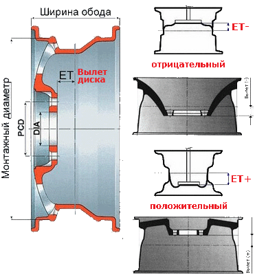

Вылет диска – это расстояние между вертикальной плоскостью симметрии колеса и плоскостью приложения диска к ступице в миллиметрах. Вылет диска может быть положительным (чаще всего), нулевым и отрицательным. Кроме того, вылет дисков фактически непосредственно влияет на ширину колесной базы, ибо от этого параметра напрямую зависит расстояние между центрами симметрии (по ширине) колес на одной оси.
Кроме того, на вылет диска не влияют ни ширина диска (и соответственно шины), ни диаметр диска. Для определения расчетных нагрузок на подвеску важно исключительно плечо приложения силы, т.е. расстояния от центра шины (по ширине) до ступицы. Таким образом, независимо от размерности шин и дисков, расчетный вылет, требуемый автопроизводителем для одной модели автомобиля будет всегда один.
В кодировке, которая нанесена на внутреннюю поверхность диска, вылет обозначается, как ЕТхх, где хх – это фактическое значение вылета в миллиметрах. Например: ЕТ45 (положительный), ЕТ0 (нулевой), ЕТ-15 (отрицательный)
