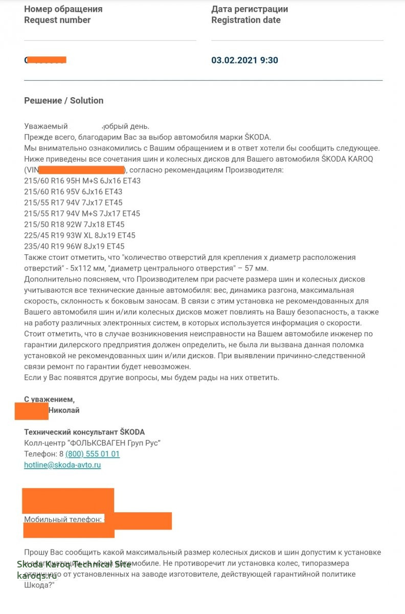

Обратился к Дилеру с вопросом, диски с каким диапазоном вылета можно использовать, ОД предложил мне написать письмо в Шкоду и на основании ответа дилер и будет решать о применимости дисков.
Оригинальные аксессуары для Шкода Карок. Какой отказ в гарантии
это ваше личное мнение, или запрашивали инфо?
вот и я щас написал запрос, сообщу как будет ответ
вот посоны ответ на наши вопросы.
как я и предполагал, для 1.4 мотора 245/40/19 не положено. Это для нормальных моторов.
учитывая совершенно специфичный вылет, выбор дисков очень ограничен. и это печально. Оригинальные диски мпло того что дорогие, так еще и дизайн спорный....
То же касается и покрышек (((
Конечно, не положено. Я же приводил выше то, что допускается по ОТТС. Никаких 245/40 на 19 там нет. В ответе же они ОТТС и повторили (не упомянули только "маленькие" 225/40).

буду договариваться с жабой на 225/45/19 :confused:
Странноватый ответ. А где мои "Tires 225/55 R17 97V" (строчка из расшифровки VIN) ?
Какие 245? Ты же 225 хотел изначально:

Вот и ответили, 225/45/R19 ставь, не беспокойся
в соседней ветке про штатные колеса вроде можно 245/40 R19 94W, их и хотел, но сомневался. Подозревал что на 245 лаплях ехать совсем будет плохо. ))) поэтому до ответа щкоды остановился на 225-ых. Дело за малым, уговорить себя на 100к за колеса.
Если я правильно понял, то они привели размеры резины для переднего привода. Ибо не вижу в списке 225/60/16, которые стоковые для 4wd. Возможно, но как предположение, что 245/40/19 можно ставить на 4wd.
@Mikhail69, похоже то о чем я писал,для разных двигателей / шасси, разные колеса, что ожидаемо.
я запрашивал именно для своего вин кода. 1.4т , передний привод.
У Шкоды своеобразный подход к выбору шин и дисков, зачем вообще было разделять размерность шин для переднего привода и полного, ну чуть добавили клиренса для полного привода. Теперь по 19 дискам, не оставил идею о переходе на 19 колеса. У Шкоды есть диски Crater, на Karoq параметры 8x19 ET45, но есть такие же диски для Kodiaq с параметрами 7x19 ET43 и штатные шины шире, зачем было разделять по моделям или разница в вылете 2 мм скажется на нагрузке на ступицу, думаю это маркетинговый подход. По гарантийному обращению по подвеске в случае отличия размерности шин и дисков от рекомендованных на форумах Kodiaq и Tiguan, а также на Драйве не читал, чтобы кому-то отказали из-за дисков и шин. Сам на предыдущем Тигуане обращался по гарантии на неисправности подвески (были диски от Audi), исправили без вопросов. На Kodiaq есть примеры с установкой 22 катков. Теперь по размерности шин на 19 диски для Karoq, для себя пока остановил выбор на 235/45/19, относительно рекомендованного размера 225/45 разница в высоте профиля около 5 мм, думаю будут смотреться гармонично.

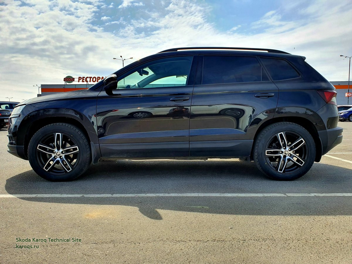

Диски Skad Женева BDM 7x18 5x112, ET43, ЦО57.1
Резина Toyo Proxes CF2 SUV 225/55 R18 98V
225/55 встал отлично. По ощущениям стало даже помягче чем на 215/60 R16.
