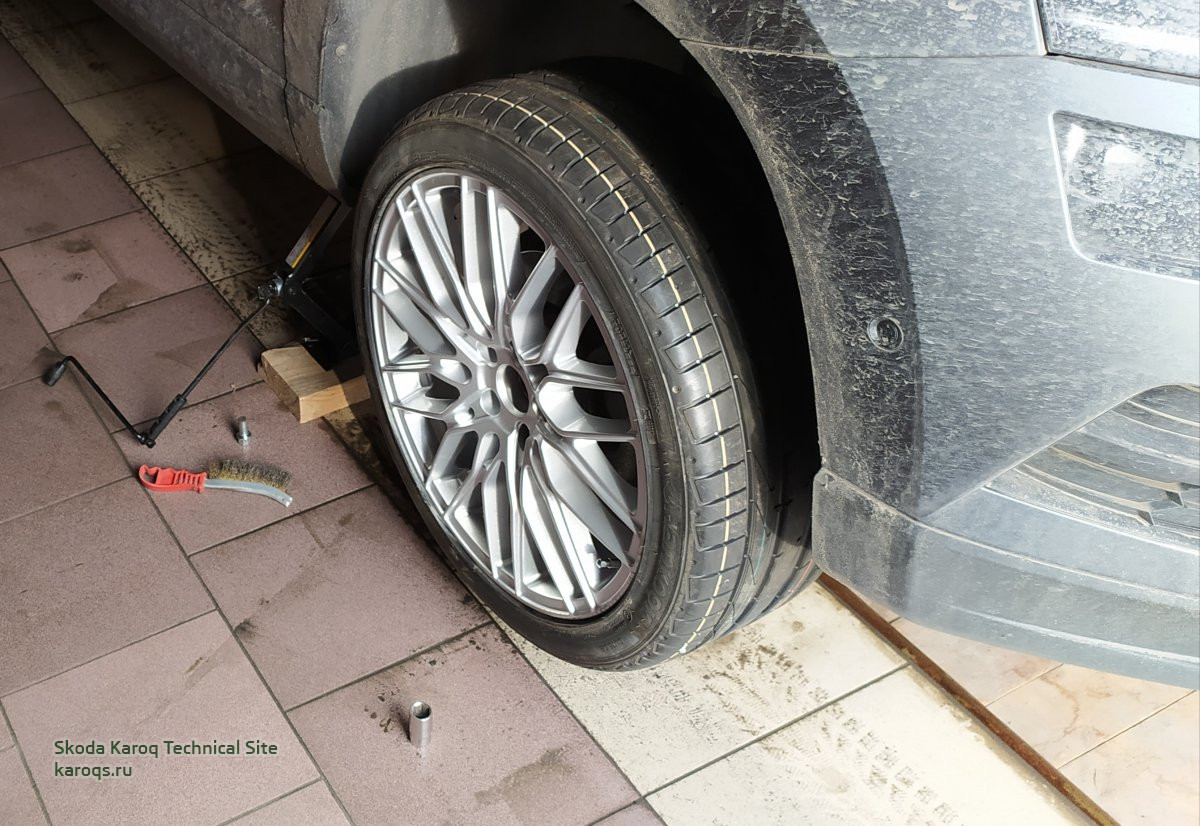

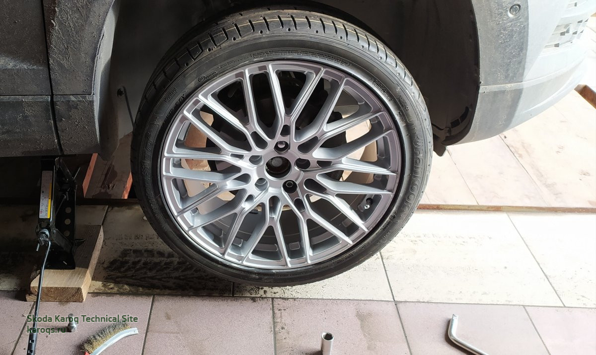

Отъездил лето на шинах 225/40R19 Champiro HPY + диски диск Powcan BK5805. Машина пресно себя чувствует по управляемости + внешний вид радует.
ну да, обилие момента на дизеле многое прощает.
Момент на колесах у всех примерно одинаковый. КПП и главная пара как раз и служат для того что бы повысить момент на колесах.
А вообще да такие катки только для загородных ровных немецких автобанов. А еще лучше для выставки, ибо ездить на такой изоленте по городам, дворам и мостовым не очень приятно.

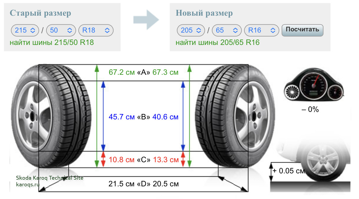

При покупке автомобиля Skoda Karoq были Шины 215/50 r18. Диски тяжелые ,жестко всю дорогу ощущаешь. Установили Диски на 16’’ ковку.Вес 7.3 кг и Шины 205/65 r16 95 H вес 8.5кг. Стало все хорошо мягко, приём автомобиля и расход великолепней
Плохой выбор, во первых не по размеру, во вторых еще и уже того что стояло.
Как следствие изменилась колея и скорее всего надо делать развал и схождение колес, ибо у нас макферсон и ось поворота колеса проходит через стойку, она должна указывать взцентр пятна контакта. уменьшение ширины покрышки и увеличение клиренса как правило смещают проекцию оси поворота на дорогу и уже не попадает в центр. Если еще и вылет сильно изменили, то может быть вообще печально.
И к тому же уменьшение веса колеса на пару килограмм вы не заметите ни с точки зрения расхода ни с динамики. может быть чуть почувствуете уменьшение вибраций неподрессоренных масс, но это надо быть прям ух, каким чувствительным.
Конструкторы не дураки, они не просто так поставили 215 шины хотя наверное было желание воткнуть 205, так как они как правило дешевле.
Мне лень считать геометрию, но скорее всего весь ваш улучшайзинг, сделал только хуже.

Я не спрашиваю вашего мнения. Я контактирую факты. Диск на 18’’ весит сколько ? + вес шины .Вы когда взвесите немного удивитесь в разнице. Геометрию вам вычитать не нужно(диаметр один в один)и вылет диска как по мейкеру. Приём и расход очень хорош, а по стоимости 205/65 дороже чем 215/60. О каком развале вы говорите есле цент остался по 5мм ушло с каждой стороны
Все так да не так. Радиус качения изменился, оденьте на 1 сторону новое колесо на другую старое, и увидите разницу. Длина окружности осталась прежняя, а радиус качения нет.
Ширина покрышки, вылет диска и ширина диска, взаимосвязанные параметры. которые влияют на ширину колеи. а также очень сильно влияют на стабильность на прямой, как на разгоне так и на торможении. Я не смотрел стоимость резины, но очень сомневаюсь что бы 215 резина(как правило большей массы) была дешевле 205, хотя у нас все может быть.
Ну и ваши ощущения от расхода топлива и приемистости не более чем самовнушение. по 3-4КГ на колесо не дадут практически никакого значимого эффекта. Премиальная резина и повышенное давление может дать экономию по 0.2-0.3 литра. А насколько помню 100Кг дополнительного веса увеличивали расход ГАЗ-24 на 0.5 литра на 100км. Но это древняя волга, сейчас КПД выше. а ваши 15-20 Кг на всю машину даже по меркам Волги не дадут выигрыш более чем в 0.1литра. Но на длительном этапе или если речь заходит например о целом автопарке, то такая экономия будет существенной ))))
