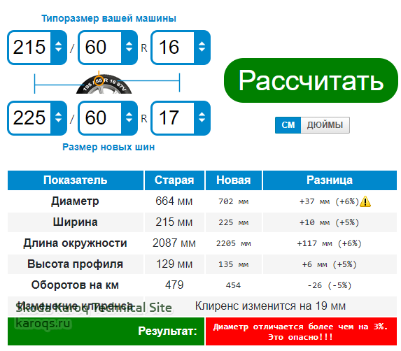

Может, где и пропустил, подскажите, плиз, кто пробовал, 225/60/17 встанут?
Отчет уважаемого @Lee о 215/60/17 видел, но, почему-то, 225-я при прочих равных дешевле в наших магазинах, и выбор больше, ну и красоту/брутальность никто не отменял.
Разница в радиусе от 215 ещё +6мм.

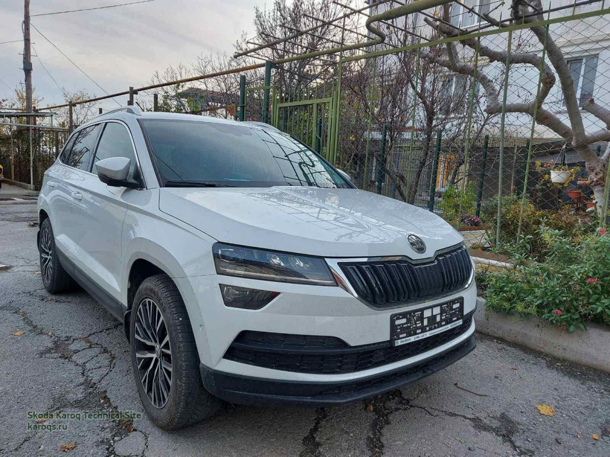

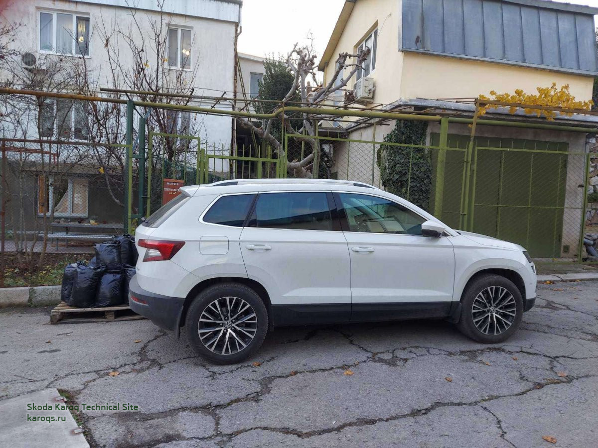

Отлично встанут,очень комфортно на этом профиле, я доволен.Ямы,рельсы и т.д приятно проезжать.
@Serg.T, а на фото 215/60 :)
Смотрите, @ALEN, вот по первом фото хорошо видно, что по размеру шины запас в арке есть (225/60 больше чем 215/60 на 3 мм в радиусе). По ширине - на 4х4 225 ширина профиля, и вылет 45, а не 43, как на переднем приводе, то есть внутри арку тоже скрести не должны. Диск 17-й шириной 7, шина 225 ширины становится отлично. Но машина будет на 3 мм выше и чуть более мягкая/"валкая" на ходу.

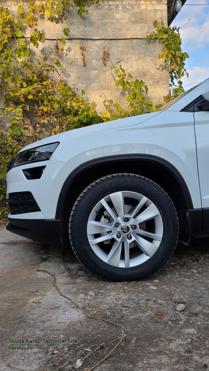

Взял Hankook 429W 225/60/17, встала отлично на родные диски!
Пробег пока небольшой около 300, впечатления положительные.

Как по зазорам ? Я так понимаю это зимние ? не большие ? Колеса на полную без скрипа выворачиваются ?

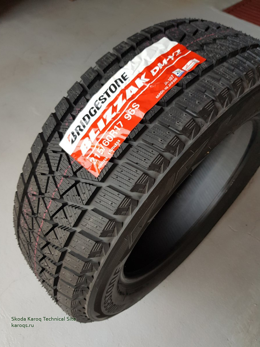

Осенью поставил шипованный Ханкук 215/60R17 на штатные диски Ратикон. Очень доволен, были и сильные снегопады, ледяной дождь, каша, лёд на дороге, заснеженные грунтовки, забитые льдом и снегом арки. Резиной доволен, ничего и нигде не задевает. Рекомендую
